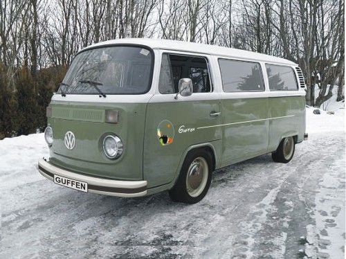

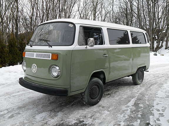

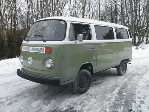

Slik er den no:
Noko slikt blir det vel tenkjer eg:
Slik er den no:
