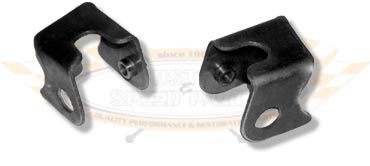

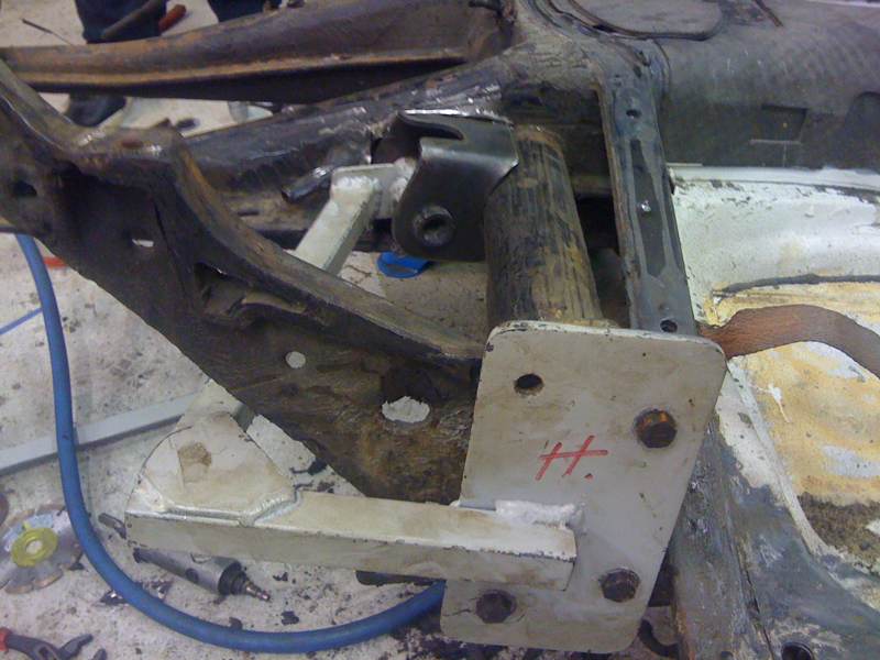

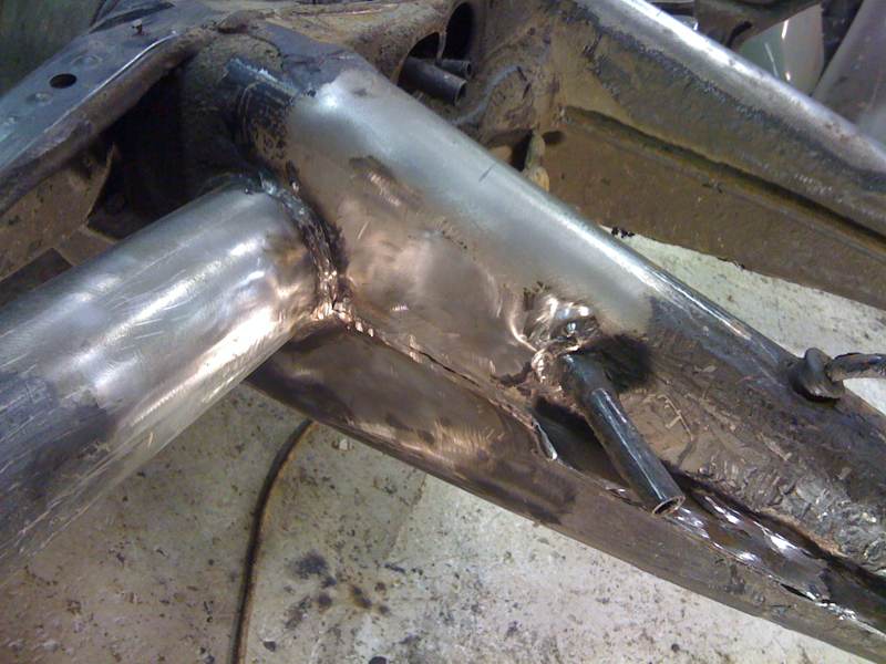

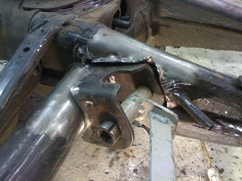

Har lånt noen Jig-er til innsveising av IRS braketter på bunnpannen min som skulle tilbake til eieren, så vi fikk litt press på oss for å få disse sveiset på.
TAKK TIL Erich "Sonic" Basset for lånet.
For dem som kunne tenke seg å gjøre dette og skifte over til 4-delt bakaksling, så kan bla. disse brakettene kjøpes hos CSP. (Tror CIP har dem også, men disse er i allefall ok kvalitet)
http://www.csp-shop.de/cgi-bin/cshop2/f ... ort=2&all=
Se forøvrig tilsvarende prosjekter her:
http://oval57.skynetblogs.be/#
http://www.blindchickenracing.com/How_t ... ersion.htm
En som Hans Martin fant: http://www.bajaclub.co.uk/PDF_Documents/IRS.PDF

Med ditt multitalent så får du det til hvis du vil - jeg er pt. avhengig av frivillig hjelp her, så kan ikke sette deadline. Lakkereren vil ikke ha bilen når det blir kaldt i luften (grunnabeidet skal gjøres hjemme i hans garasje) så det går fort enda et år ekstra nå. TTT - ting tar tid....

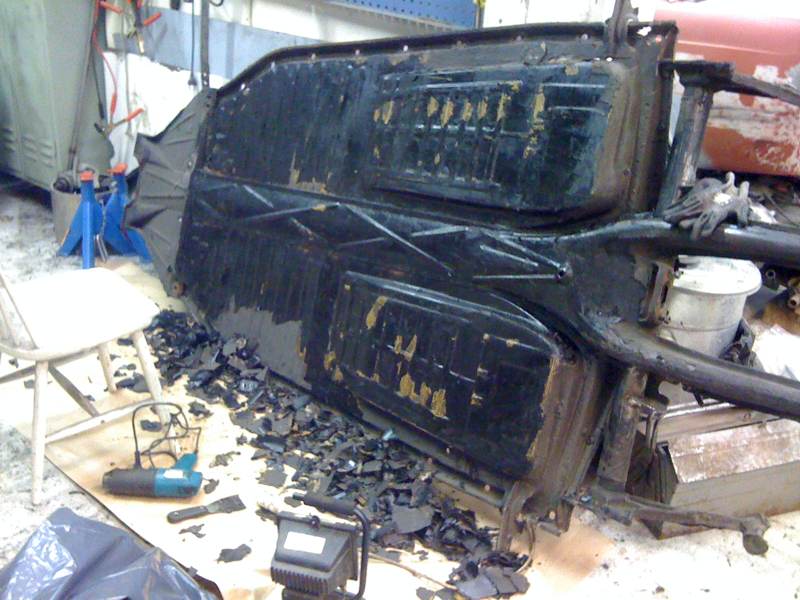

Har begynt å skrape bunnen ren for asfaltstoff.

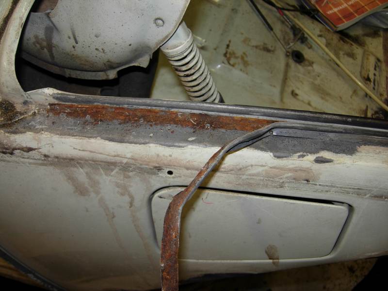

Plukket listene av rundt panseret, etter å ha sett på rusten hos Tistlo. Ikke mye vits å sandblåse og rustbehandle når det ser slik ut rett under.

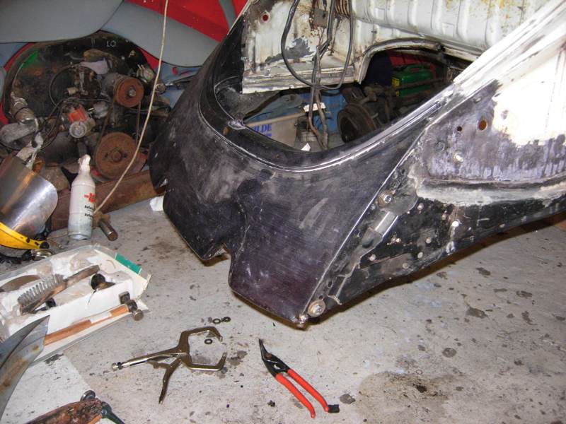

Vi har begynt å tilpasse bakplaten, men her er det en del arbeid.

Det var eit godt eksempel på rustfelle-listene! Sandblåst og ser heilt rustfritt ut, men nei..
Berre å få det vekk og erstatt med mexicolister! :)
