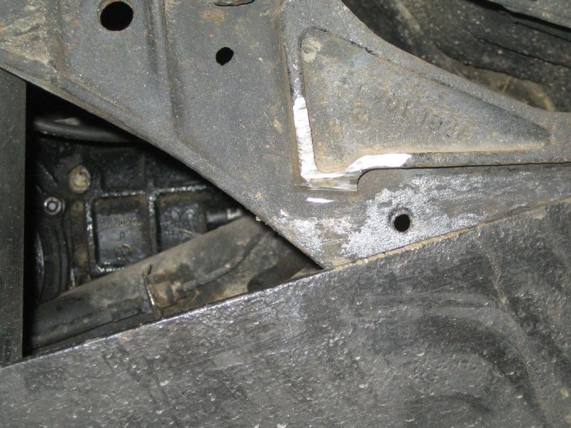

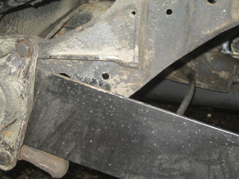

Da har Der Senkepolizei og jeg kost oss med å prøve å få vekk dunkingen bak. Med litt lett massasje (les: sliping) gikk Marius løs på oppgaven.
Etter å ha sjekket, bestemte fagmannen (Marius) at vi ikke skulle notche fjærplatene, men godset som fjærplatene dunket borti. Knallhardt stål måtte
gi tapt for vinkelsliperen, og etter at vi var fornøyde tok vi oss en prøvetur. Av med vinduer, ned med kalesjen, ned med frontruten og ut på tur!
Allerede i bakken opp fra Krankenhaus hørte vi masse lyder, men tur ble det like vel. Ved retur til Hop gikk Marius ut for å se om han kunne se noe løst.
Det kunne han!! Det viste seg at bolten til støtfangeren på høyre side hadde falt av...
Krankenhaus har donert 1 stk passende bolt, og jeg
kan bevege meg rundt med Erwin, UTEN dunkelyder. Endelig.
STOR takk til Marius for hjelpen, han koste seg stort under prøveturen.

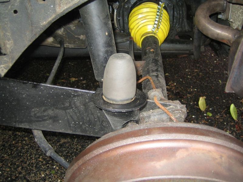

Har fått lagt på beskyttelse idag. Prøvde å sette på bumpstopene fra originalakslene, men de var så høye at de ville lagt på rammevangene hele tiden.
Noen bilder:

Vi får jo si at det ikke bare var bakfangern som slo, fjærplatene slo faktisk i de og hehe. Men etter massasjen tar den nye bumpstoppen seg av sakene før ting bunner

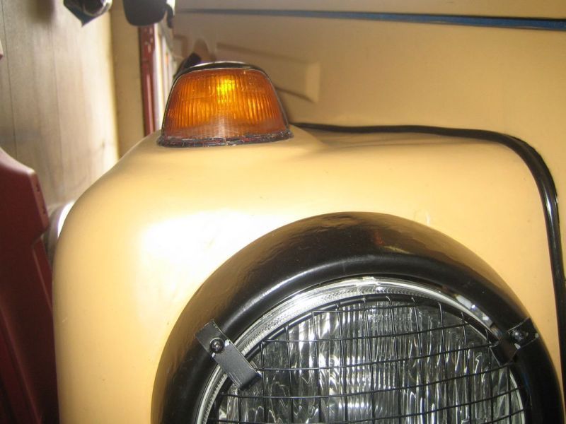

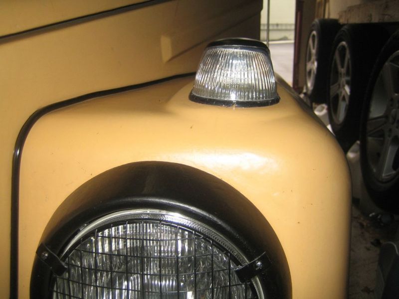

Som hos de fleste andre, fikk også mine penger bein å gå på da vi var på SCC.
Kjøpte blant annet hvite blinkers til forskjermene. Dekslene måtte lakkes, da de var i chrome, og det kan man jo ikke ha!
Syntes det ble bra tøft, med helrøde baklys og hvite blinkers.
Så får vi gamble på at
ikke ser det...

Oransje pære kurerer den angsten, JH!
Sv: Min VW 181 "Erwin"
Ooops! Hjelper kanskje å sette i pærene?RZR Andy wrote: Oransje pære kurerer den angsten, JH!![]()
