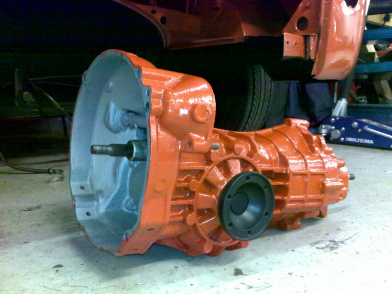

Da var en skikkelig rød og gild girkasse kommet tilbake til by'n med Bulkenekspressen
- 15102010031.jpg (69.95 KiB) Viewed 6275 times
Berre pass på å la den stå ei god stund før du monterar den, evt monter den forsiktig, lakken har ikkje herda skikkeleg endå, den er tørr men ikkje heilt solid endå
Evt ta den med heim i oppvarma ståva

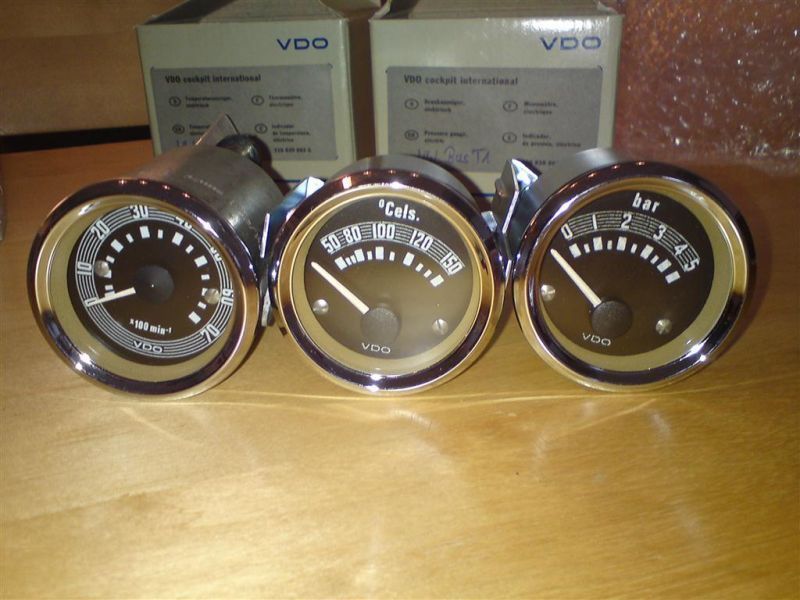

Vi har fått instrumenter fra Gerd Weiser for en stund siden, men her kommer bilde!
- DSC02758.JPG (71.48 KiB) Viewed 6176 times
Disse var sykt pene! Kommer til å kle Bløygen fint.

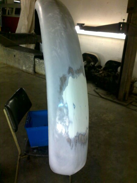

Litt jobbing med småplukk på bussen for tida, lakkering/restaurering av smådeler osv. Bestemte meg for å spare noen tusenlapper og fikse på den gamle frontfangeren istedenfor å bare kjøpe ny. Magnus sveiste igjen noen gamle hull til skilt (han sveiser bedre enn faren sin...). Så kuttet vi løs festene, rettet bulker med hammer, ambolt og mothold, og resten av finishen blir gjort med sparkel, grunning og lakk, det får være godt nok. Innvendig ble det sandblåsing av fester og behandling av fester og fanger med Brunox og emaljelakk.
