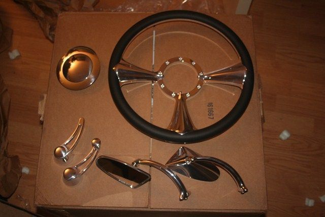

Ellers kom det en hyggelig overaskelse på jobben i dag.
Litt bling fra Airkweld.
Masse rustfrie skruer + speil/ratt/sveiv/døråpner fra Billet Spesials.

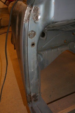

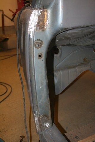

Var på tysnes i helgen og fylte de siste hullene i dørstolpen på førersiden.

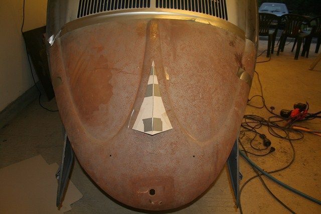

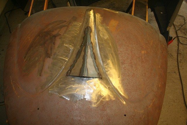

Så begynte jeg på en egen variant av skiltlys.

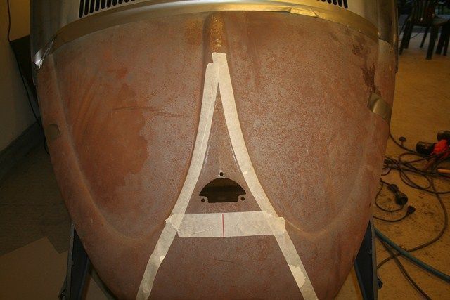

Først markerte jeg opp linjene jeg ønsket:
Så lagde jeg pappmal.

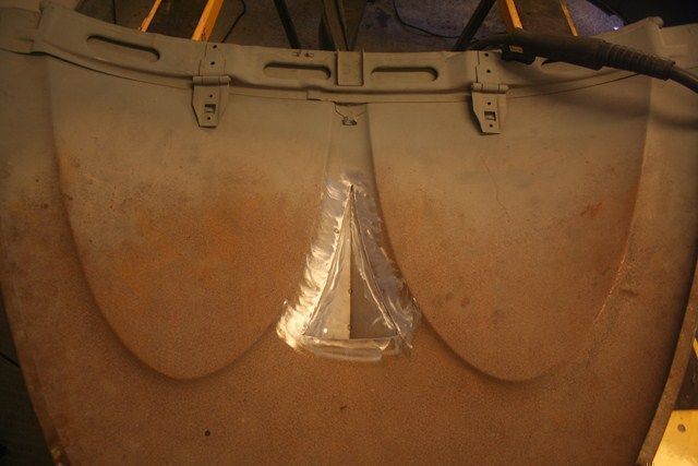

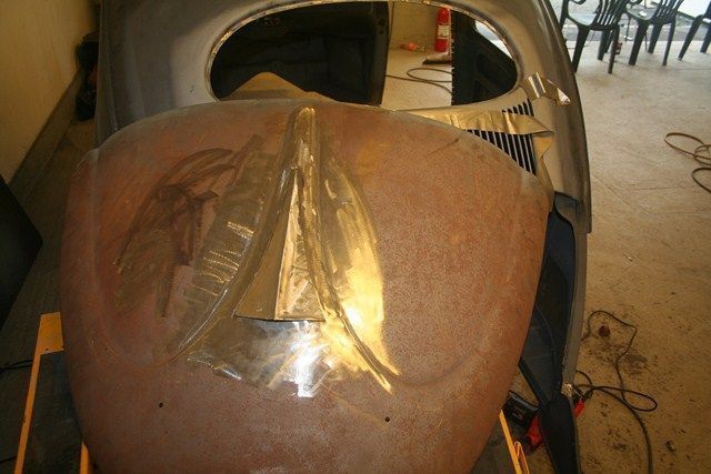

Så skar jeg ut etter pappmal og helsveiste innenfra.

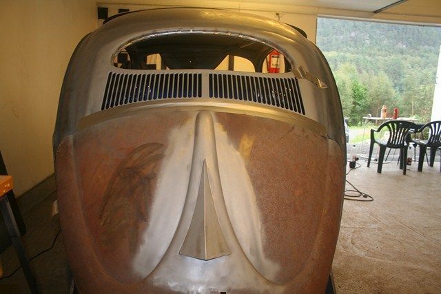

Så ble det sliping og en liten dusj med zink spray for å få en viss ide om hvordan det vil se ut med lakk.
[attachment=7]
[attachment=8]
På bildet ser den mer dominerende ut enn i virkeligheten. Kanten rundt hele, vil bli mykere med litt sparkel.
