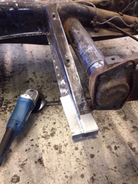

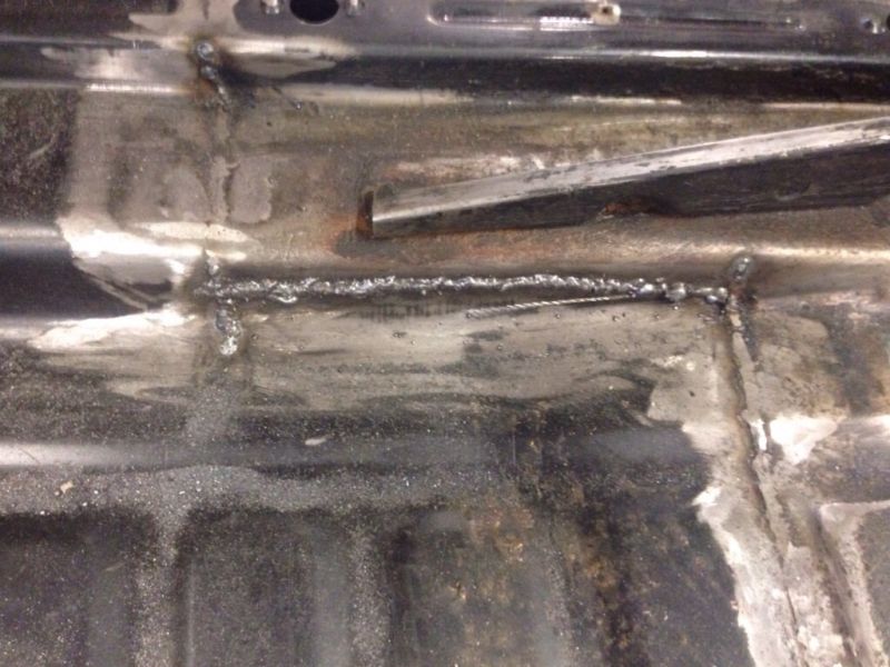

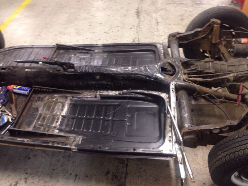

Da var det bare å begynne på venstre siden. Litt dårligere i gulvet her, så jeg må bruke litt mer av sveisedelen, men ser ut som jeg klarer å holde meg unna seteskinnene :-)

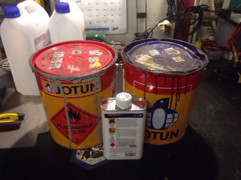

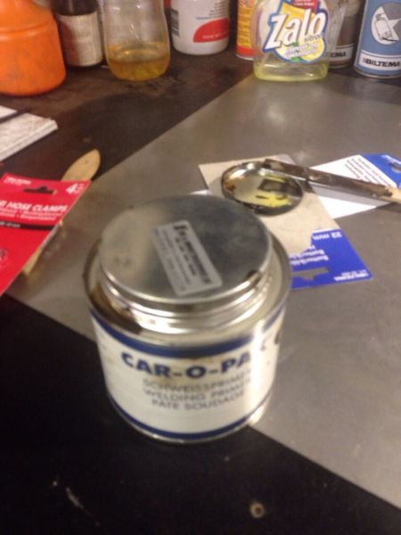

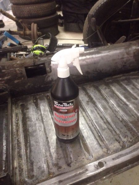

Legger også ved to av vidundermiddelene jeg bruker underveis.

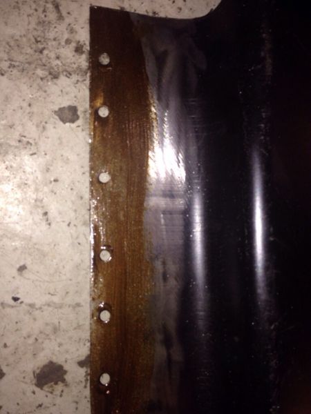

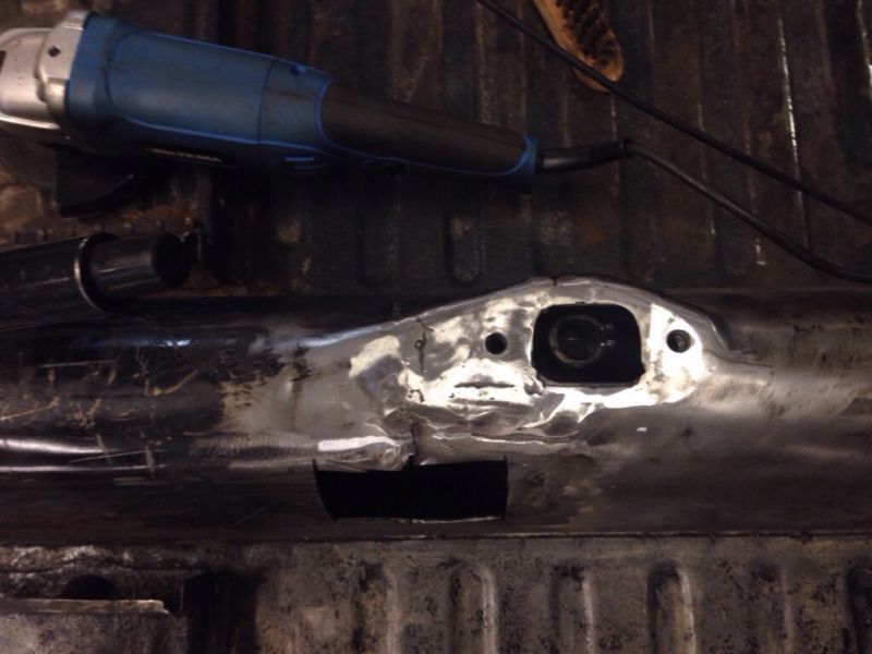

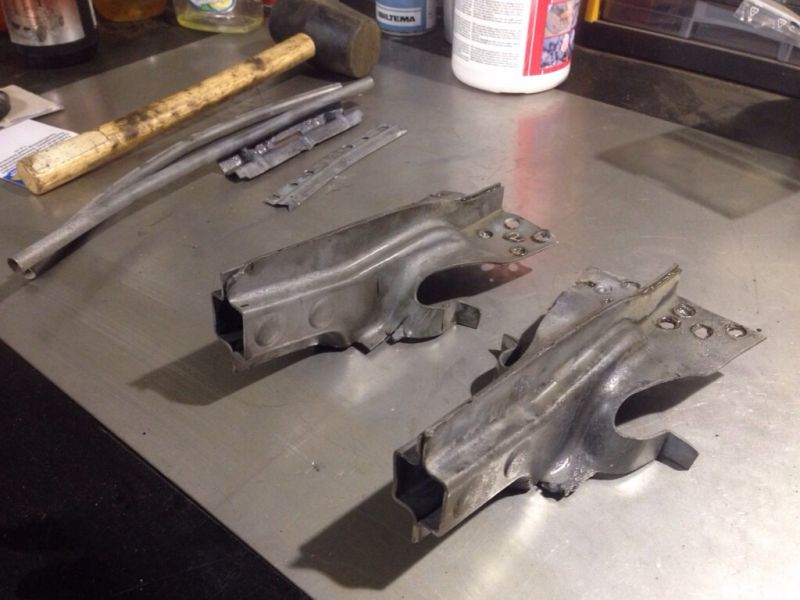

I går tilpassa eg gulvplata og gjorde den klar for sveis. Og i mellom vaffel-konsumering og litt sosialisering fekk eg sandblåst dei gamle jekkfestene. Dette er jo en kjent rustfelle så vi får se om de kommer på, men med mitt bruk og litt god innsausing så burde det vel holde ei stund..
I dag begynte eg på sveisinga. Sausa plata inn med sveisegegrunning som artig nok er rustfarget
Litt meir sveising og sliping så er det solid gulv på venstre siden også

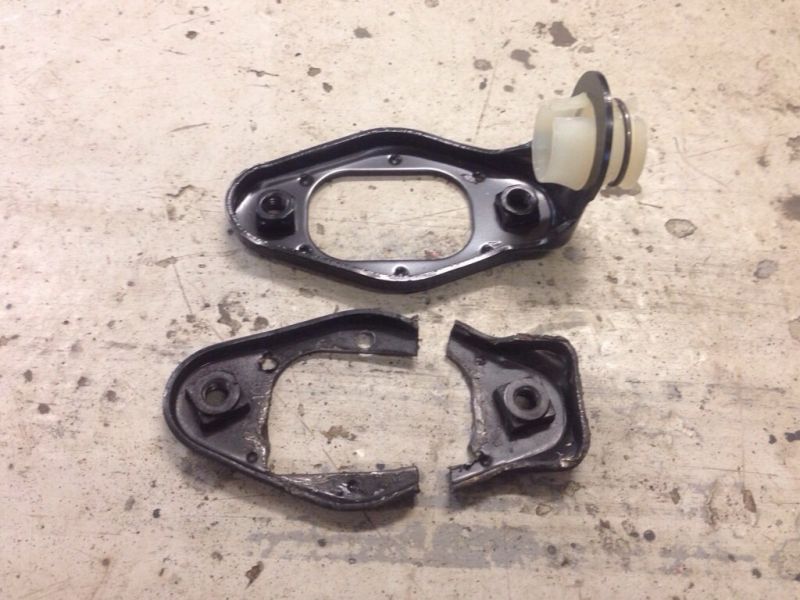

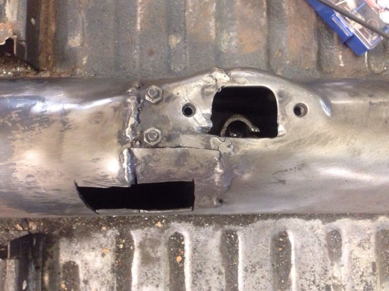

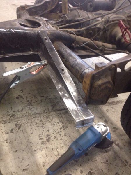

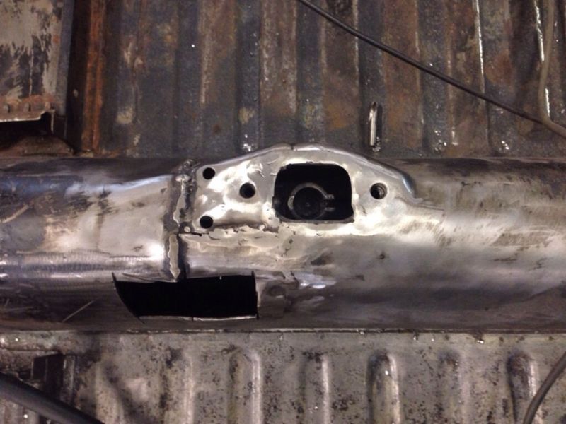

I dag vart det plutselig reparasjon av girstangfeste med foring.
Blir forhåpentligvis litt mindre slark nå

smudolini !
er da forsøkt reprasjon av girforingen før ska tru:=)
jekkfestene er da absolutt ingen grunn til å setta på igjen ,for da vil medføra problem lengre fram i tid. orginaljekken er jo i tilleg ei vingle****a utan like, skal du punktera kan du bruka ein liten soksejekk under torsionsrøyret/dekselet bak.
bra trening til karosseriarbeide ivertfall

Ja noke har dei prøvd på! Men det var ikkje mykje smudolini den "foringa" som var der
Bilde av der eit par sider bak.
Kor mange år vil ikkje jekkfestene vare med jotamastic-fantastic og sveisegunning først? Kjekt når det ser originalt ut

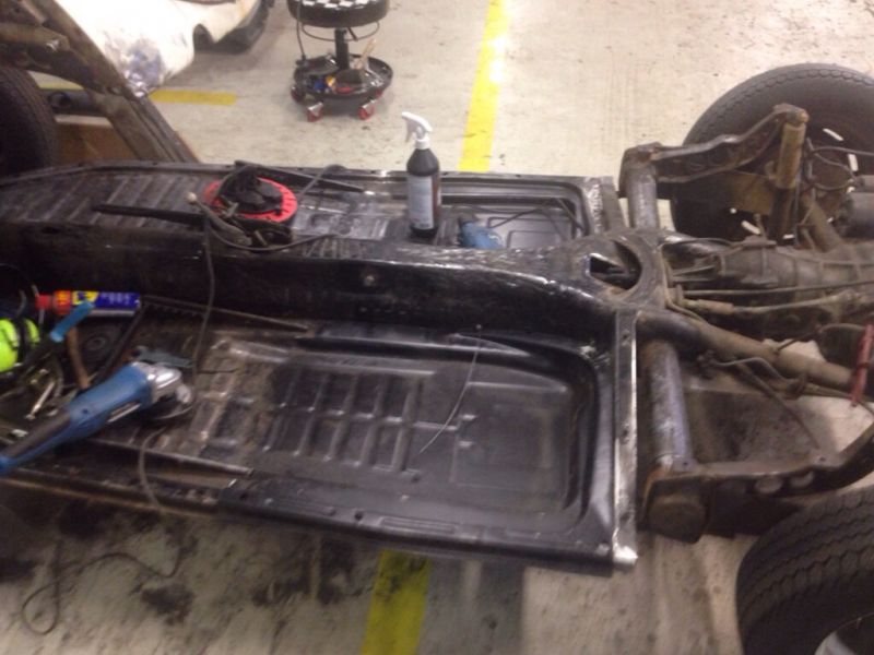

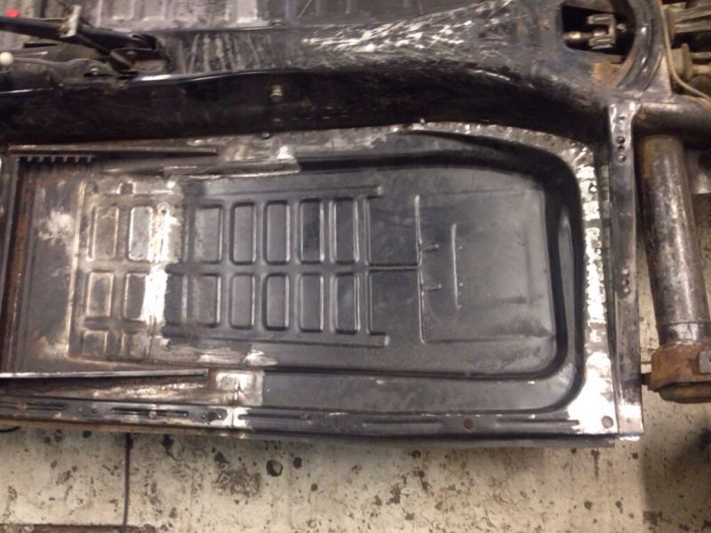

I dag sveisa eg så å sei ferdig gulvet venstre side. Var litt rask å kutte på denne sida så eg måtte fylle ei god glipe med sveis, men det gikk jo det også.. På tunellen fekk eg fyllt i noke hol og pussa litt gamle solide sveiser.. Må snart lappe igjen holet som er i tunellen men foreløpig er den jo kjekk å ha.
Blir bra å få slipt ferdig bunnen etter sveis og få på lakk. Grunninga fekk eg for noke lommerusk av Per Henrik; takker! :-) Tenkte å sprøyte jostamaticen, har kjøpt tynner til formålet. Har du sprøyta den før Tistlo?

Jeg sprøytet Jotamastic på fronten til samboen.
Den var rimelig tykk når den ble blandet 1:1, så den må tynnes en god del!
Jeg tynner den slik at den hadde viskositet til fyller. Har ikke noe vitenskapelig mål på dette, men altså tykkere enn lakk. Og så bør du bruke minst 1.8mm dyse i sprøyten, slik at det ikke tar evigheter....
Går sikkert fint å tynne mer, men synes det funket greit med det forholdet. Det er jo greit med litt tykkelse.

Takk for tips! Regnet med den var litt tykk ja. Jeg har en sprøyte fra Biltema, det er vel mulig å få tak i større dyser til den. Eventuelt går det kanskje an å bruke malingsprøyte fra BT som jeg har fra et sånt verktøysett. I verste fall er det jo ikkje krise å måtte male

Jeg liker også best å sprøyte, så slipper en stripene etter penselen.
Synes å huske at jorden var behagelig å jobbe med.
Jeg har gått bort fra biltema sprøyte, men jeg tror jeg vet hvor jeg har dysene. Synes å huske jeg kjøpte sånn ca 1,7 og 2,0 til den. Disse kan du få, så sant jeg finner de

Det er jo helt konge! Takker
Ja det er nettopp de penselstripene jeg ikke er så gira på

Jeg er så redd for å si det høyt at jeg heller ikke vil ha penselstriper! Men er redd for å bli stemplet som petimeter (selv om alle vet jeg er det allikevel...
Skal sjekke i garasjen etter dyser.
