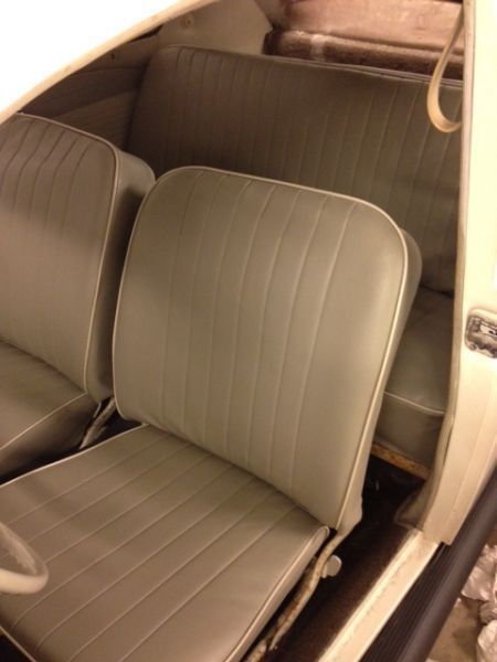

- Montere nye setetrekk

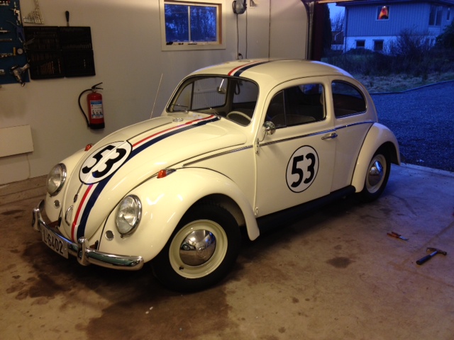

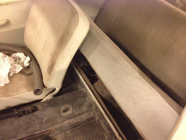

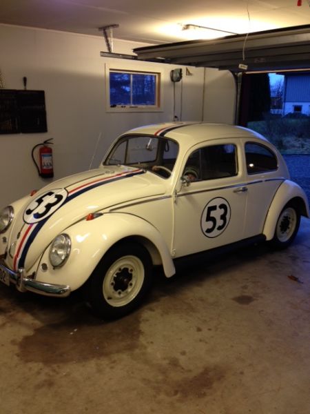

Litt før og etter bilder  :)
Innvendig.....

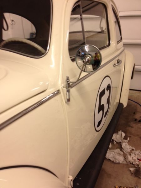

Også måtte jeg ha rundt speil. Ikke sikker på om jeg skal ha det på......
Sv: Norshuttle's hangar

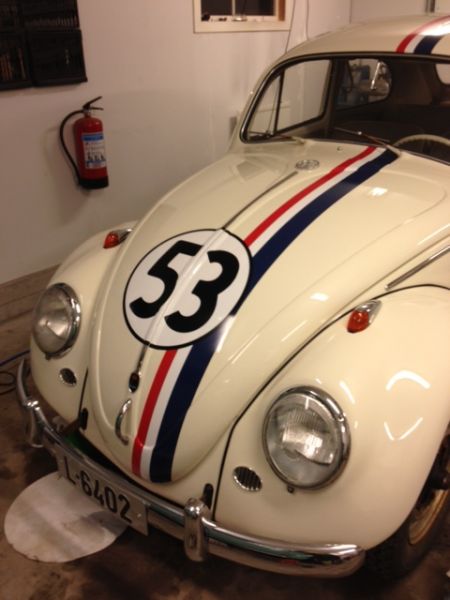

Ble veldig fin med merker og striper :)

Nais tralle!  :thup
Dette blir tydeligvis en flott bil.  :)
Når det gjelder det runde speilet, så likte jeg det! Mitt tips, behold det!!  :thup
Kul bil :) gleder meg til å se denne live :)

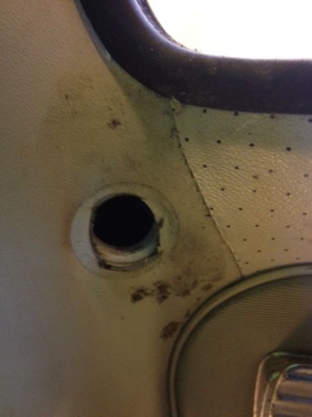

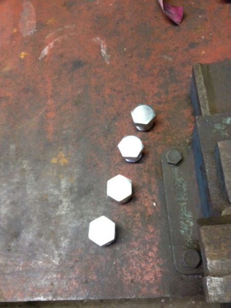

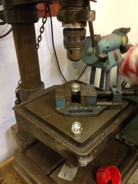

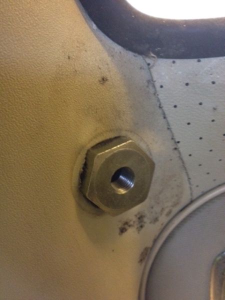

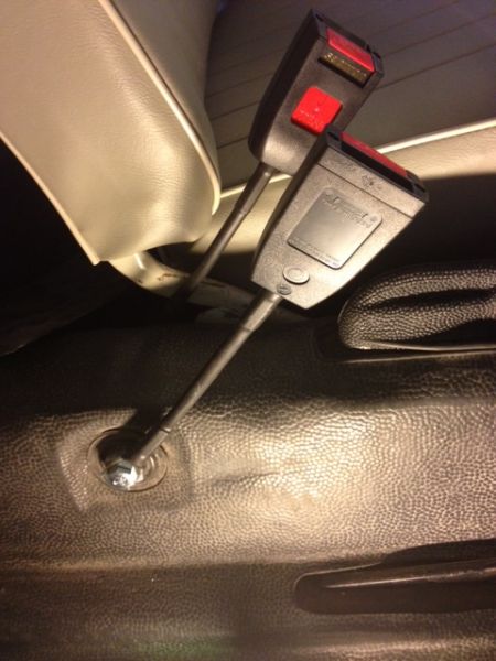

Siden 2 unger FORVENTER!! og kjøre mye folkevogn i sommer så må det belter til.
Foran blir det vanlige 3-punkt belter med snelle, mens bak blir det ordentlige 3-punkts belter uten snelle.

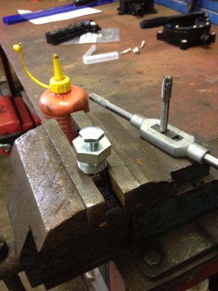

Festepunktene var ikke som på 03'en og 1300, men et gedigent hull med gjenger ::)
Fikk tak i bolter på Tess og med litt boring og gjenging så ble det veldig så bra (og sikkert) :thup
