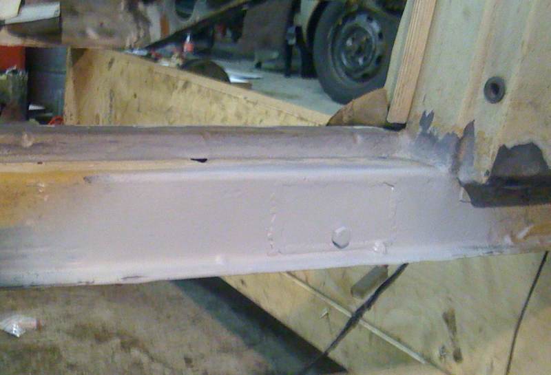

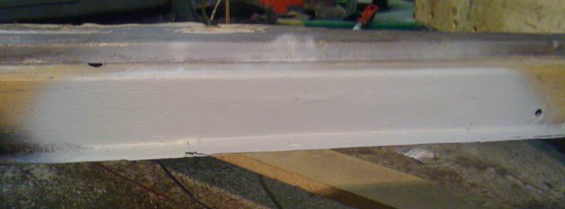

Her var hjørnet som ble sveiset forrige kvelden.

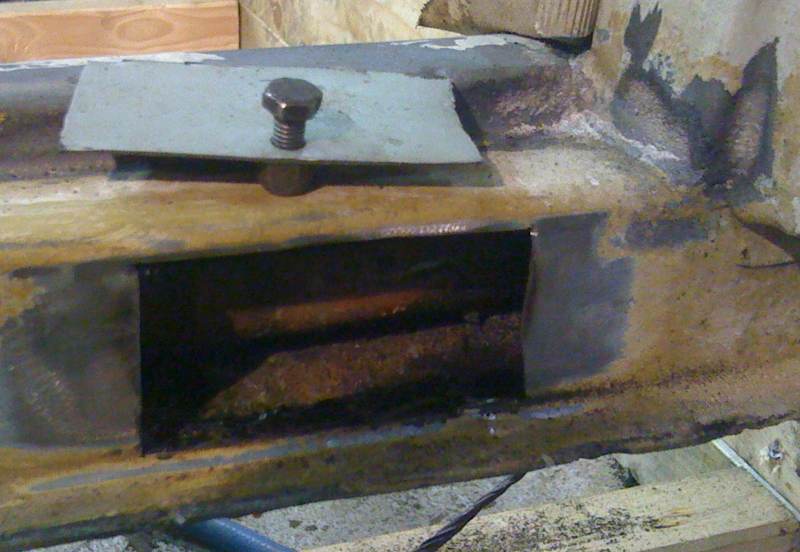

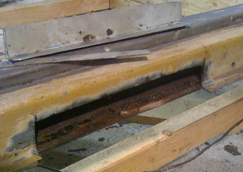

Skar ut noen stykker i kanalen og laget platebiter, klar for sveising.
Ikke noe rust inni her - kun et 5mm tykt lag med asfaltstoff!

bruker du plateknekker til å bøye med eller er det hamring i ei skrustikke  ?
sliter med biter som skal ha flere vinkler. blir fort stygge . ..
bra arbeid dette Erik -- -- har du satt noen dato/år for ferdigstillelse ?
Sv: Late-looker - 1969 modell
Ser man det ja, Erik - da er jo 55% av jobben gjort, de neste 10% tror jeg du hadde fikset BRILLEFINT. Må se om vi kan klart noe kjipp kjapp chop en mørk aften her.
Skrustikke er suverent for kortere stykker, men på Biltema får du diverse plateredskap, blant annet plateknekker for benk. Men det er helt klart mest utfordrende å lage flere vinkler, du må plutselig bruke hodet. Da kommer jeg til kort..  :-\ Lysø Industries (& Dancing) har jo opparbeidet solid kompetanse på dette etter å ha brekt om halve Bløygen.
Kan jo ta en egen tråd på dette på tips og triks?
Er i den heldig situasjon at Krankenhaus er godt utstyrt. Brukte luftsag, og vinkelkutter (2 ulike typer) for å kutte ut, og plateknekkeren for å bøye til vinkelen. Ser her at en skikkelig god (les dyr) platesaks er viktig. Hadde en fra BT, men Trygve sin var veldig mye bedre.

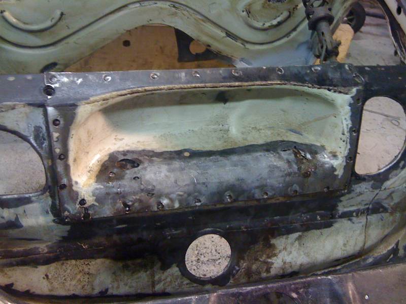

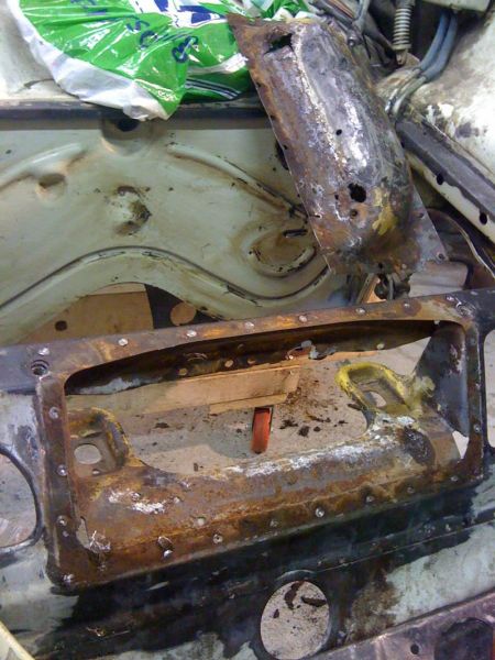

Tar ut dette stykket i frontbaljen som er sveist (i rust) for mange år siden. Blir sandblåst i kabinettet, lappet og satt tilbake på plass.

Den e brun! Bokstavelig talt... Sandblåsing og behandling, så lage til noen biter til hullene som vi sveiser inn - og good to go?
Til opplysing så koster den plata der nesten ingenting ny ;)

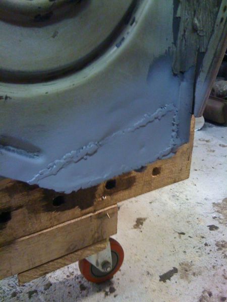

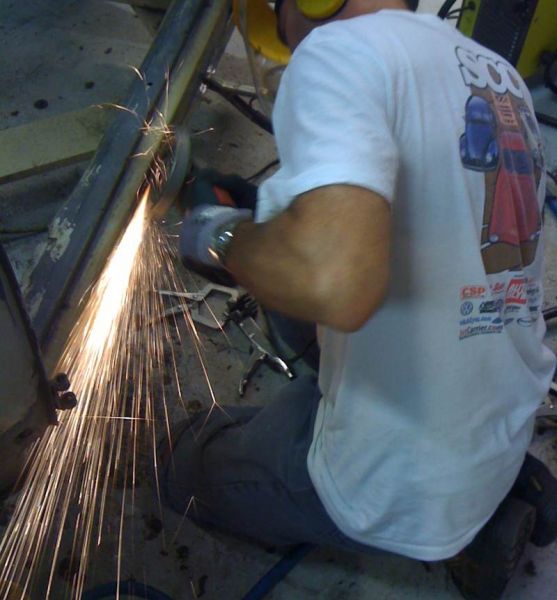

Ble gjort en en del synlige ting i kveld - godt å få hjelp av fagfolk!
Så var hullene i kanalen lappet i forskriftsmessig stand.
I tillegg noe småfix i innerskjerm, døråpning og en skjermbue.

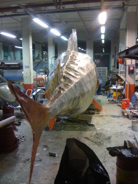

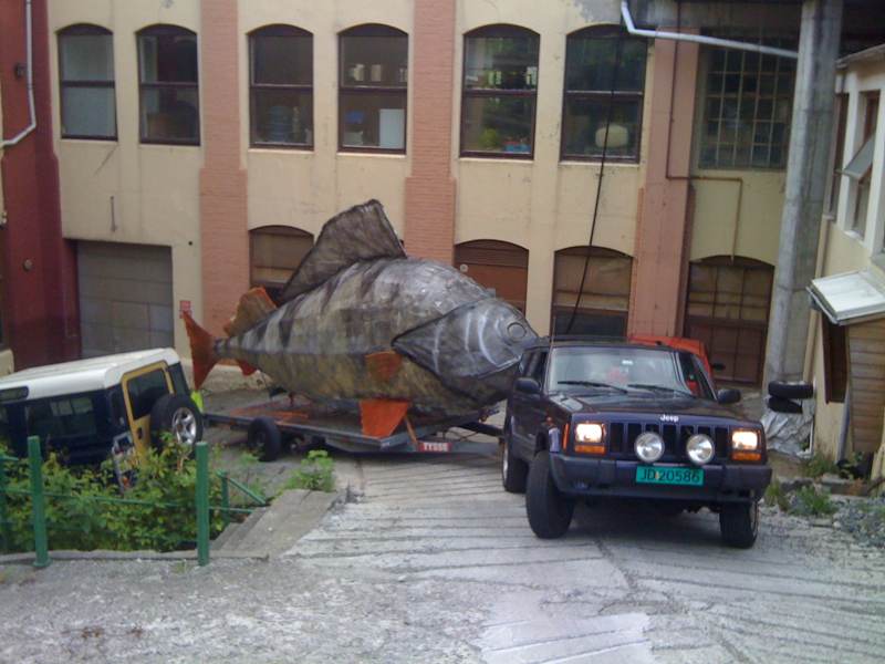

Har skjedd litt andre ting på Krankenhaus siste tiden. Trygve har laget en fisk.
Sjauere:
Natten før den skal "shippes":
På vei - 8*3,5 m
Litt sliten...

er det lov å spørje kva han skal med den fisken?? Det er jo ikkje hjul på den  ???
Og korleis surra de den på tilhengaren, utan å ødelegge den?
Fisken hadde noen fine finner som vi tredde stroppene gjennom... Fire stropper nede og en ove ryggen på fisken. Hang som støpt. Fisken er først sveiset sammen av armeringsjern så trykket i stålduk og deretter klett med tjukk glassfiberduk. Den holder nok en stund ja..

Hva i alle dager? Henger fisk og vw sammen ?
Så det var den som sto på krankenhaus før SCC og så ut som et forsøk på en miniatyr luftballong. Begynte å lure om dere skulle ta et Hindenburg Prosjekt i de mørke natte timer.. Litt sånn Mythbuster show..
Men hvorfor en fisk???
