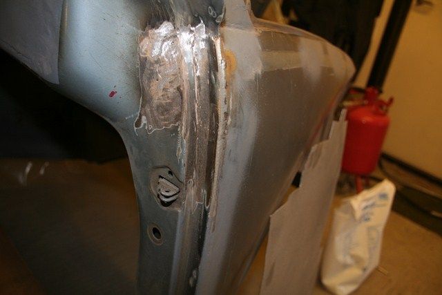

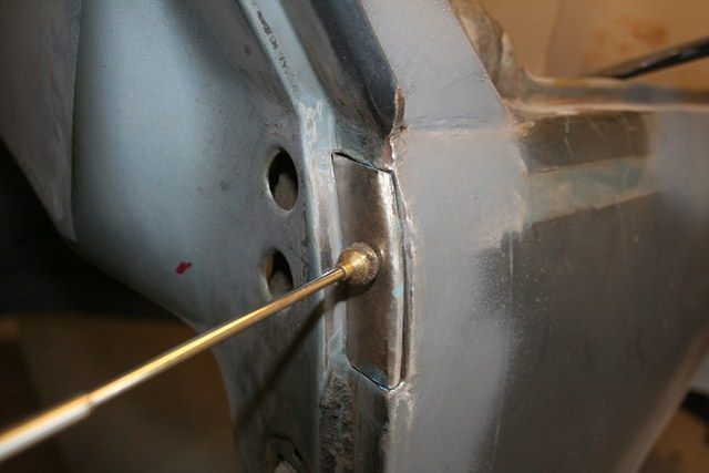

Mens jeg ventet på at lakken skulle tørke, så begynte jeg å tette hull for dørhenglser og skruene til disse.
Den øvre platen var vanskeligst å lage, med bend langs hele kanten samt buet hele siden.
Måtte legge litt sveis i kanten for at det skulle bli pent. Ser ikke bra ut på bildet, men det ble faktisk det.

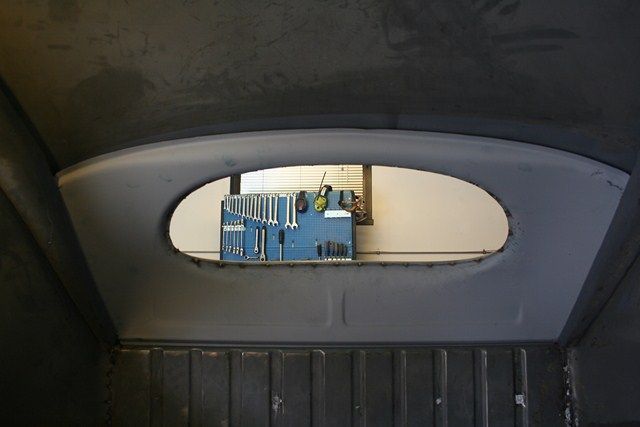

Sv: 58 - custom prosjekt

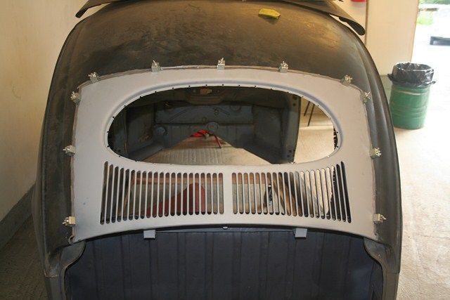

Så var lakken tørr, og jeg kunne begynne monteringen.
Først var det på med intergrips, disse var utrolig grei til slikt arbeid.
Begynte med utvendig del.

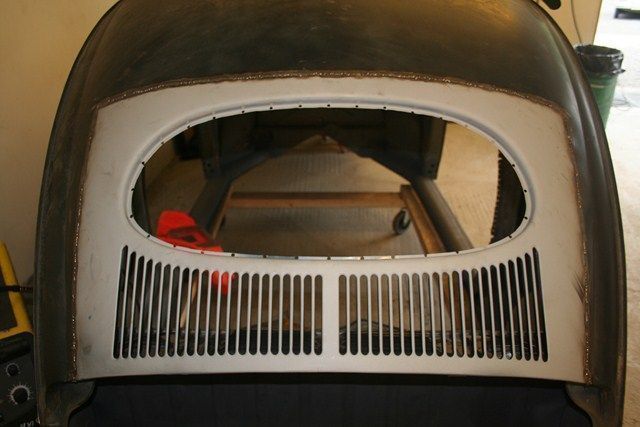

Så var det helsveising
Ble greit resultat, men jeg er glad det finnes sparkel

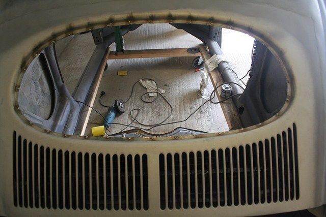

Innerdelen gikk mye fortere, da det kun var snakk om punkting.

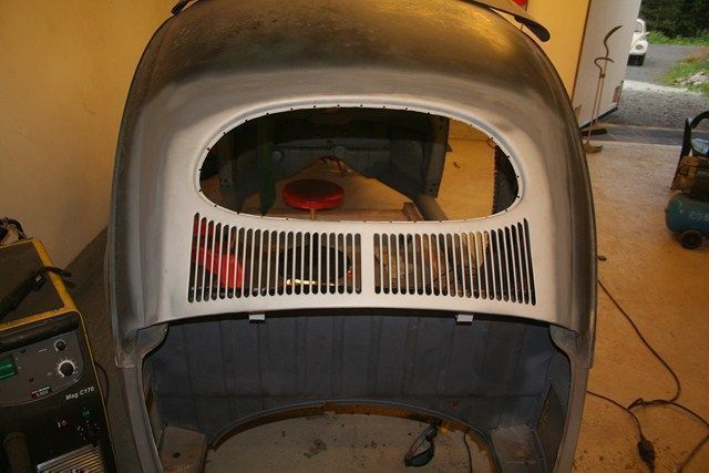

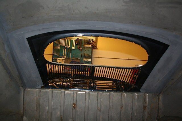

Så nå er det en fake oval....(sett bakifra)
Mektig imponert Kim! Supert at du poster bra med bilder av prosjektet.
Er du happy med sanblåseren du bruker? Hvilke type er det?

Fikk lyst å klinke inn Oval utkappet i min 58 ragtop ..
godt jobbet
godt jobbet
Kult! Dette ser vannvittig bra ut!!! Og kjempe bra med alle bildene

Du e rett å slett dyktig Kim
men sparkel har desverre gått ut av produksjon, så godt da finst andre måtar å retta sveisen rundt ruta
Perfekt jobb for krympediscken dar! hammar og mothold og knokk ut da strekta stålet, gå bananas med krympedisken og vips - dønn strøkent!
kul farge og ja!! og dørhengsler er oppskrytt(snakkar me skjølvmordsdører elle???)
