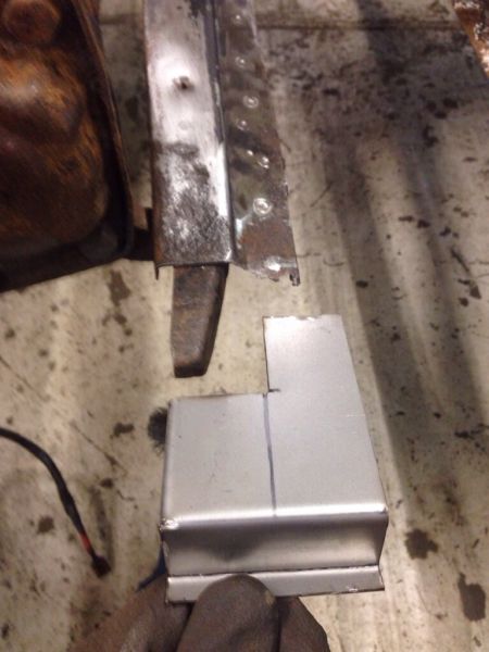

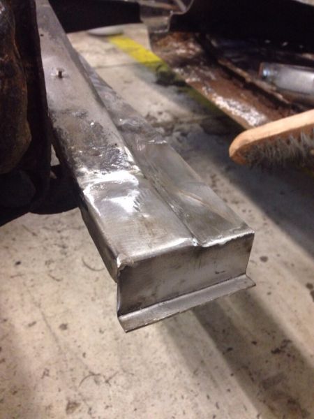

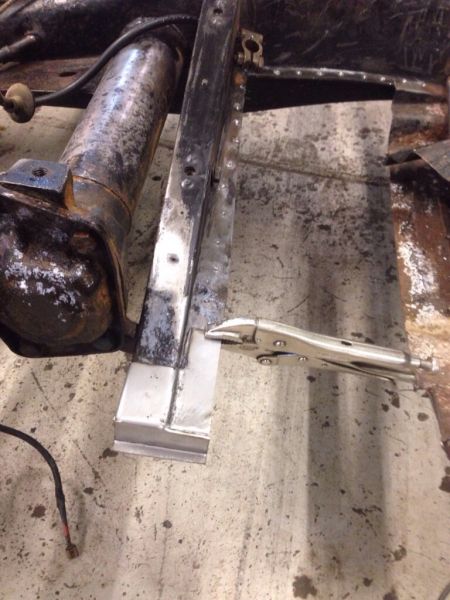

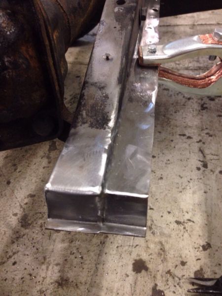

Har kappa ut litt av gulvene og har begynt å fikse litt på rear cross member eller hva det heter. Ganske fornøyd med den selvtilpassede biten ::) :angel:

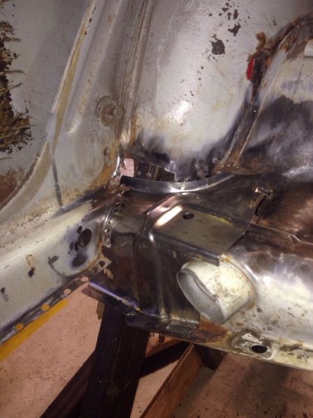

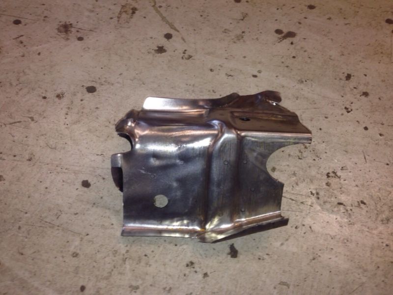

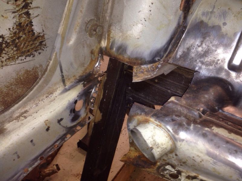

Har også kappa ut litt meir og tilpassa litt på ein sveisedel baki rottereiret..

Maange som har gjort det vesentlig dårligere enn dette Christian :thup
Kjekt å se at det blir gjort skikkelig :)
Sv: Djupevik's 1966 Boble
Kjekt å høyre kara! Var kjekt å få på plass ein ny bit med friskt stål sjølv om det ikkje var den største beten :)

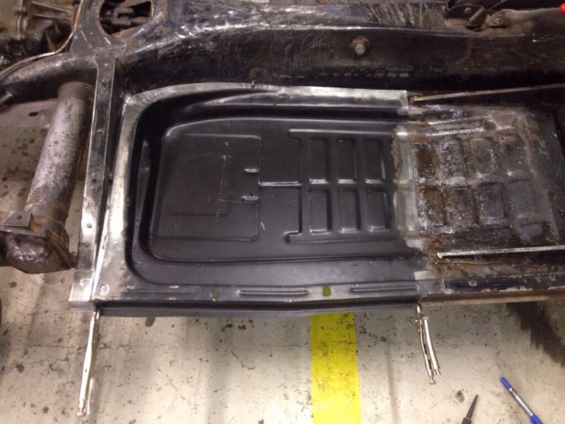

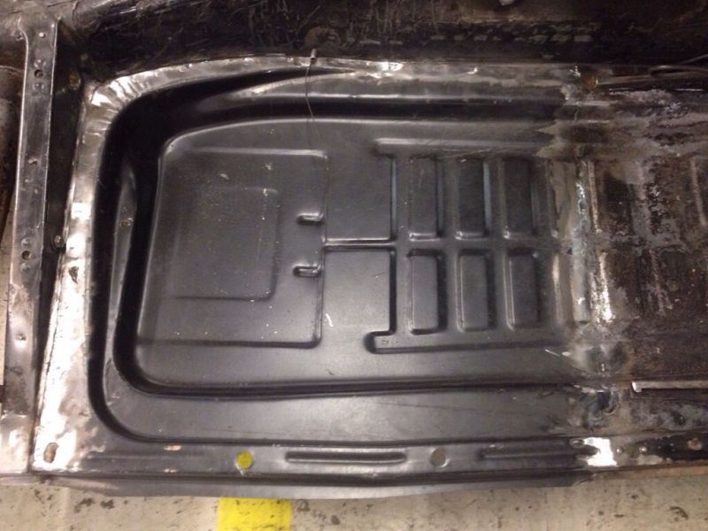

Ikke så mye å skrive om, men har begynt på tilpassing av høyre gulvplate. Og så måtte jeg fikse litt mer på biten jeg lappa i sist :-)

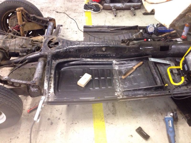

Da har bobla gulv på passasjersiden igjen  :thup
Kjøpte hulletang på Jula som jeg lagde hull med og sveiste i.

går so da kosta etter her! huks å slipa av svartmalingen på platene då
Takkar, tenkte eg skulle slipe alt når eg er ferdig med gulvene og skal lakke.
Har slipt der eg har sveist og brukt sveisegrunning  mellom platene :thup
