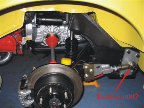

Jepp, det er riktig. Det blir justerbart, og eg vil i tillegg bygge forsterkning/stag mellom øvre støtdemperfestene. Står litt om dette på side 10 i tråden.

Akkuratt ja, men Eg trur ikkje da skal vera noko problem med att det er eit svakt punkt der. Berearmem til akslingen har jo ingen bevegelser fram og bak, kun opp og ned, So den plategreio gjer vel ikkje ant enn å passa på att armen ikkje vrir seg bakover, altso den fungerar berre som ein styring!?
Om du skulle vera itvil på kor mykje den tåler so kunne du jo laga noko sånt sjølv! Berre å ha plato framme over torsionen, og plato bak, so er det ikkje problem å sveisa te noko som fungerar vel so bra, og som er solide greier.
Eg kan laga ei skissa

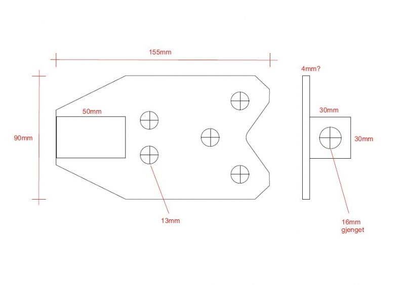

Sånn tenkte eg meg att den kan lagast;
Plato på torsionshuset er 10mm stål, med bolt pressa gjennom og deretter sveist på baksida. Boltdimensjon Ø25+
So ein foring med presspassing på bolten og klaring rundt røyret. So mutter på bolten som strammast inntil foringen med loctite, røyret må sjølvsagt honast for å få bra flata til foringen. Evt noko smørning der? greasenippel på røyret og grease inn på foringen?
Øvrige plater i 8mm.
MEN detta vert stort sett likt red9 sitt, berre enklare konstruksjon, og ingen justering lengderetning.. trengst da?

Når det gjeld belastning er det relativt mykje bevegelse fram og tilbake (rykk) på dette punktet. Det er andre som har registrert det samme, og antyder at dette KAN være eit svakt punkt. Problemet er at konsekvensane ved eit tretthetsbrudd på dette punktet er enorme. Tek ingen sjansar her. Teiknar og får det difor produsert sjølv
Sjølvtilliten er på plass!

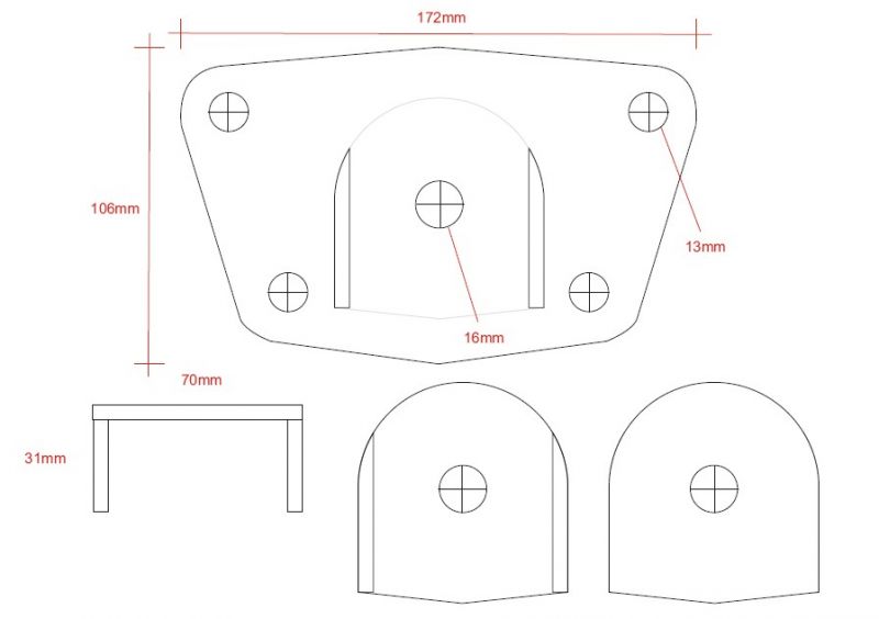

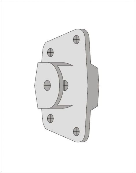

Her er (foreløpige) arbeidsteikningar:
Hastar ikkje, skal ikkje ha det på bilen før til hausten.

Sjå der ja! HAKKET bedre konstruksjon enn min ja
Vert vel eindel rykk og napp ja, men med din konstruksjon so har du jo støtte utvendig og innvendig, ergo so må sjølve bolten gjennom ryka på midten for att det skal gå gale, og uansett so går da ikkje so gale, fø berearmen stikk ikkje so langt vekk utan den armen der

Konstruksjonen din funkar kanonbra med ein uniball i framkant. Det einaste problemet er at den må skruast av for å justerast (som originalt). Med løysinga eg har valgt kan ein justere enkelt utan noko demontering.
