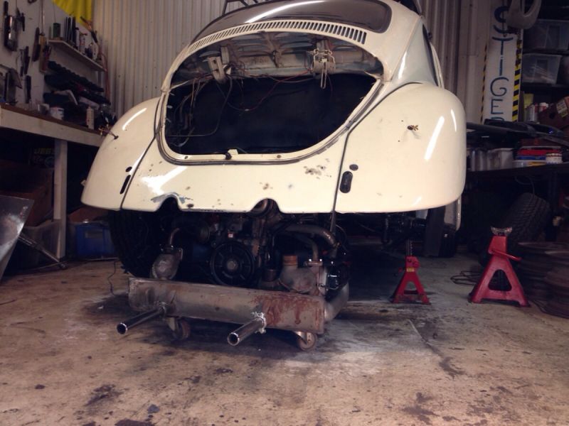

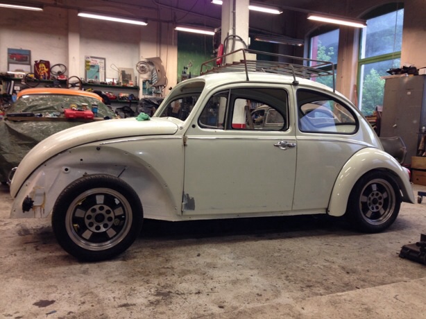

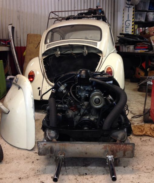

Det skjer ting.

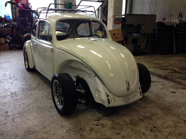

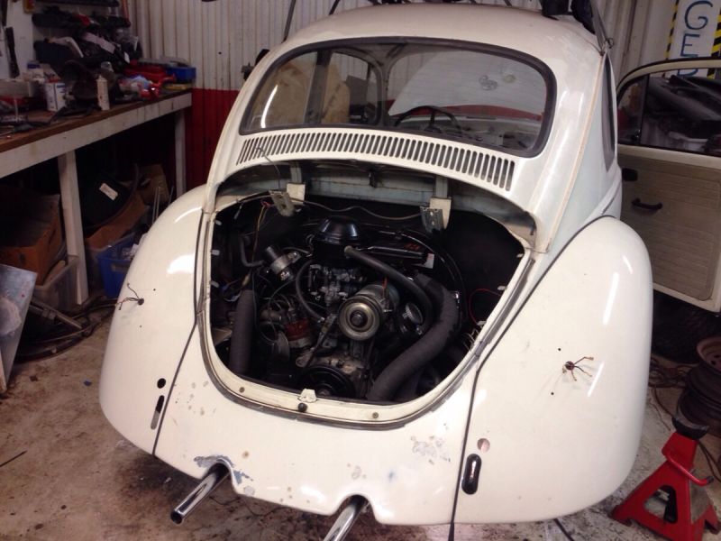

Takk Christer. Kjørte (!) ut Ormen i dag og spylte av litt støv. Det kommer seg...... To forskjermer, stigtrinn fangere, interiør, elektrisk, frontrute, høyere profil på bakdekkene++++ så er vi der!
