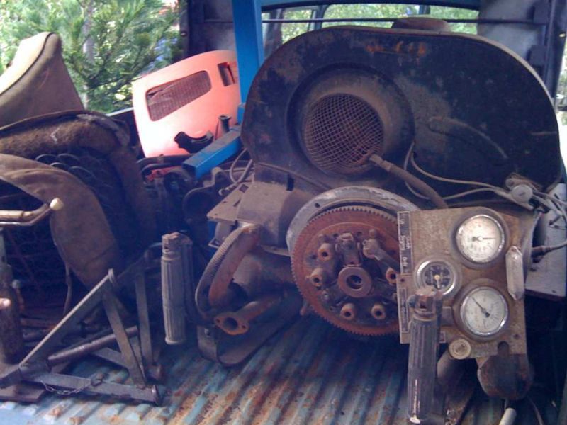

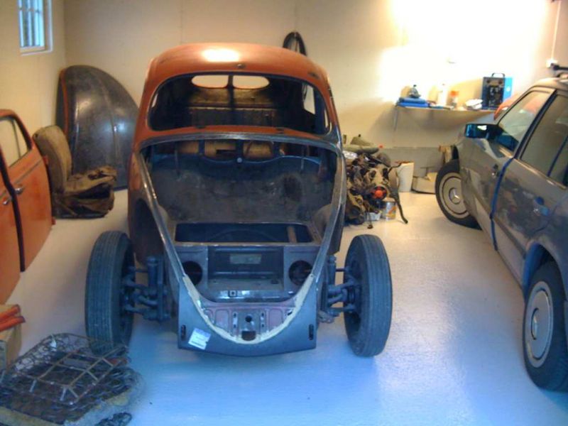

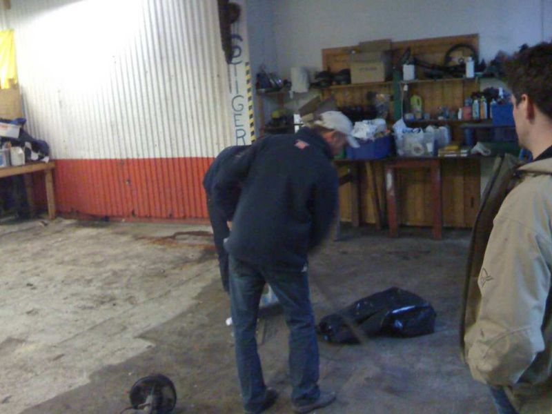

Litt rydding på Hop for tiden, Finn ut og Arve skal inn. Splitten har funnet seg vel til rette i Finns nye garasje.

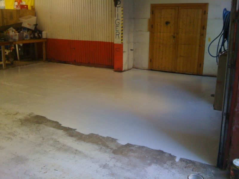

Får poste noen "action shots" her fra Krankenhaus når det ikke er så mye fremdrift å vise fra bilen. To mekkeplasser er nå ryddet i kveld og klar til steaming og epoxy på gulvet. Her blir det trivelig!

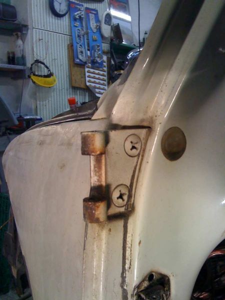

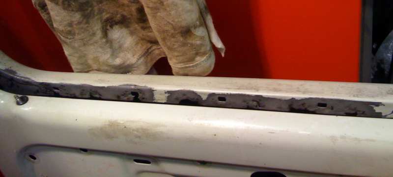

For å ikke sovne i sofaen var jeg et par timer på Kranken i kveld. Innsiden av førerdøren der skrapelisten har vært er noe rustet, men har brukt dremel, sand, og ferrobet  så det er blitt bedre.

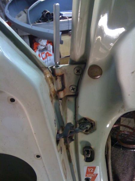

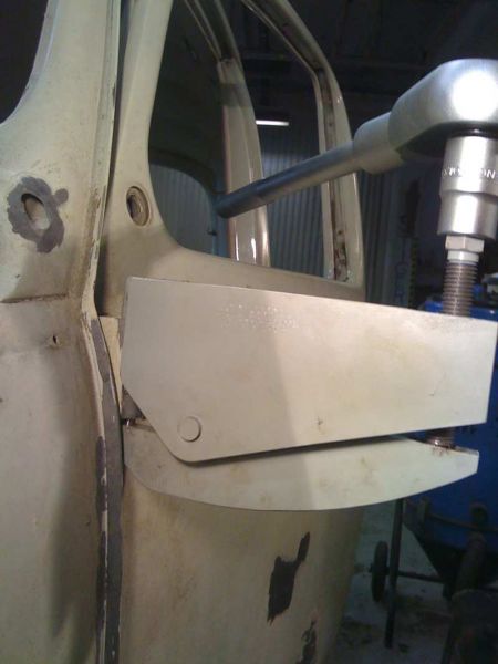

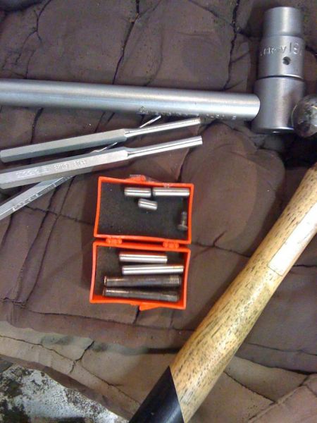

Tenkte jeg måtte bruke superverktøyet jeg har handlet - til å fjerne pinnebolten i dørhengselet. Hvis noen har forsøkt å banke denne opp, så vet de at den kan være rimelig umulig å fjerne.
Gikk som smurt:
Slik ser det ut bak hengslene  >:( :
Hvis noen vil låne - så skal det være 5! press-bolter som skal leveres med tilbake! (her er også hengselboltene mine)
Noen tips:
* du trenger også en drivdor
* vicegrip
* sikkert lurt å ha på penetrerende olje på forhånd
* prøv ikke å drive pinnen ut før du har brukt alle boltene som følger med verktøyet
* bruk godt med tape rundt og oppå hengsel dersom bilen ikke skal lakkes
* fjern dørstopperenen først  ;)

Sune gjør en kjempejobb med epoxymaling, og snart kommer det nye hyller!

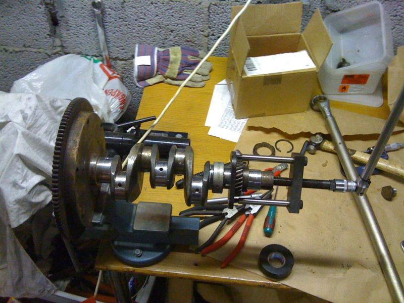

Kloret litt med en 356 veiv i kveld. Har fått tilgang på en del nye veivlager til denne, men fant ut at ingen av dem passet. Veiven er STD (innvendig 5,00), men utvendige lager skal være 6,10 altså 1 mm overdim (linjeboret) Dette er vel ganske mye. Håper det er å få tak i!
Kam- og fordelerdrev gikk greit av med avdrager.

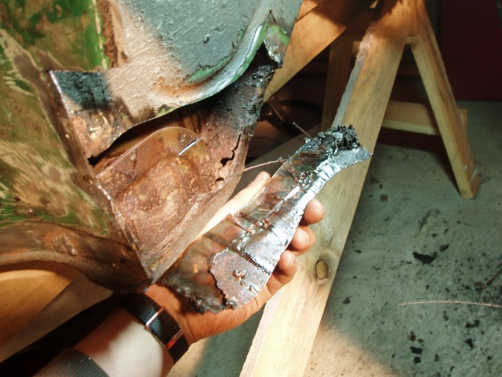

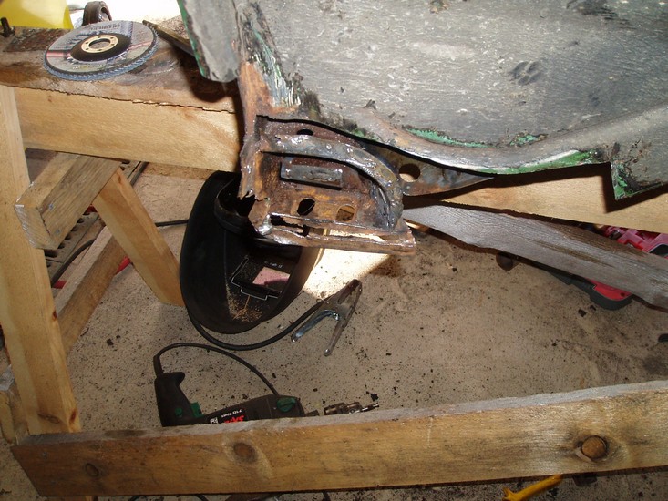

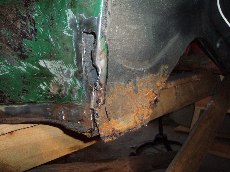

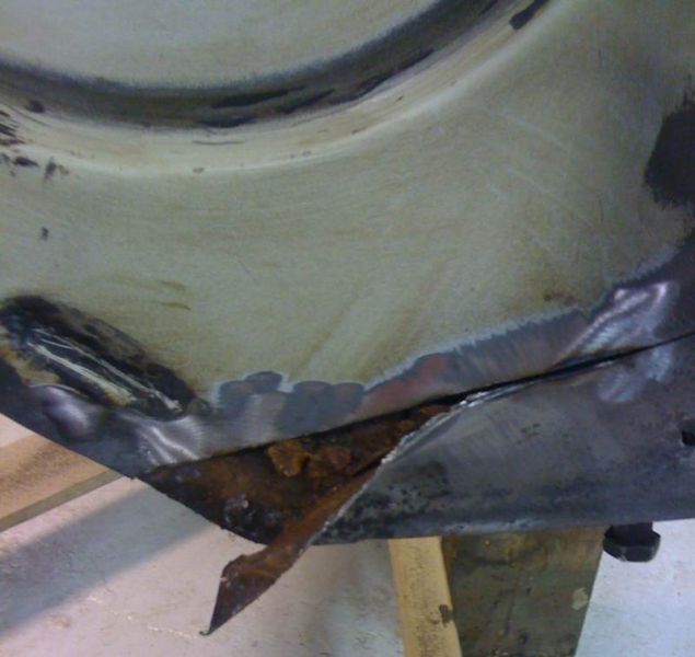

Du tror du har en rustfri bil - så bare velter det ut...
Sv: Late-looker - 1969 modell
Du får trøste deg med att det der var forholdsvis lite ;)
hvor på bilen er det der ?
:D
Som Tistlo viser - i hjørnet fremme på torpedoveggen.
Tistlo; alltid artig å se slike kirurgbilder :-)
Hehe.. men det kan ikkje vera mykje rust igjen på bilen no vel??
Rusten blir en ALDRI kvitt, det er min konklusjon etter å jobbet med dette noen måneder. Bak plateskjøtene finner en alltid rust, så det er mer et spørsmål om når en skal gi seg.

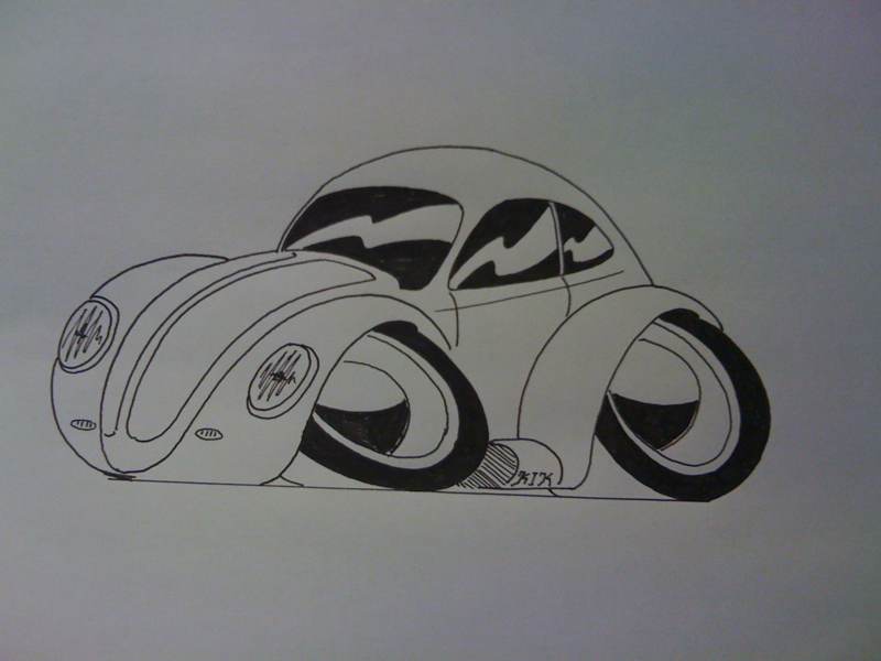

En kollega hadde forresten hengt opp en tegning til meg på kontordøren min  :) :
