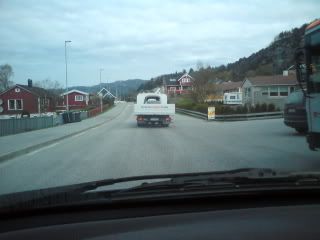

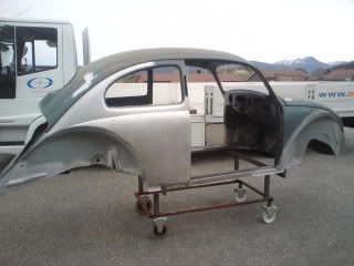

Alltid like kjekt å få den ut i dagslys
trygt på lasteplanet. på vei til blåsarn.
ferdig blåst, og her holder en av våre nye landsmenn på å legge "zinkepoxy"?
Og det beste av alt, var at det lille eg fikk se så veldig bra ut!!!
Ingenting som hadde slått seg, og veldig få plasser det var noe hull å se som ikke skulle være der..

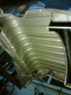

Har lagt epoxygrunn i kveld.
under baksetet. Har fått på to strøk her. La Sika i skjøtene etter første strøket
og framme, under bensintanken. Ett strøk, klar for sika og så ett strøk til

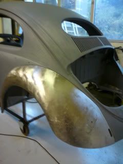

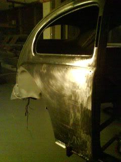

Inspirert av Bug Out tok eg en tur på jobb for å gjør litt fornuftig i kveld
fikk på siste strøket med epoxy i front, og prøvde bakskjermene for å se hvordan det tok seg ut. Trenger sårt noen nye..
Ser ikke så ille ut her, men de er veeldig hullete i forkant pga. steinsprutbeskytterne som satt der og holdt på fuktigheten.
Høyreskjermen har fått seg en trøkk i tillegg til at skruflensen er veldig rusten
Ellers fikk eg retta litt småbulker og sparkla litt. Tenkte å sprøyte et strøk til med grunning før eg sparkler noe særlig mer, greit å ha litt å pusse på uten å gå rett på stålet.
