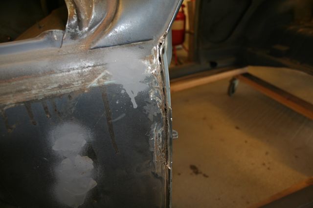

Så var det klart for litt gøyere sveise arbeid. Nemlig modifikasjoner.

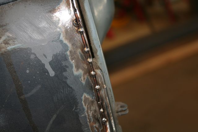

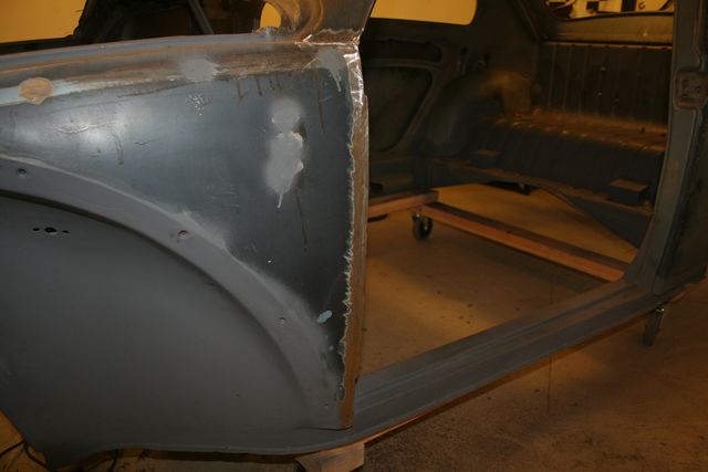

Ettersom jeg kommer til å gå for skjulte dørhengsler, fjerner jeg den delen av takrennen som går ned på siden foran dør.
Mekkemakkeren min kom på en god ide, å legge en tigtråd i mellom sprekken i platene. Funket som bare det.
Tok det i tre etapper nedover, slik at det ikke skulle slå seg.
Brukte lang tid på sliping. Begge sidene tok en hel dag.

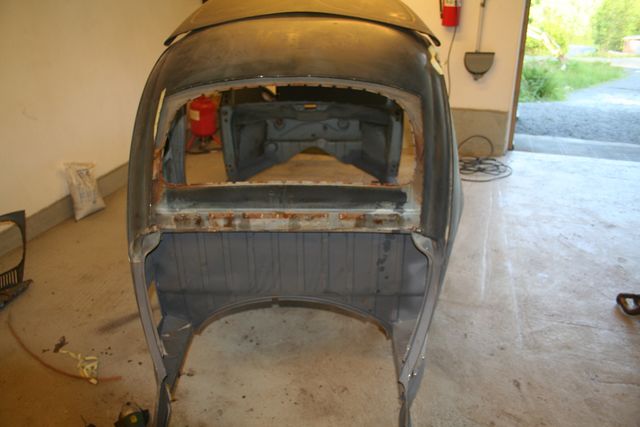

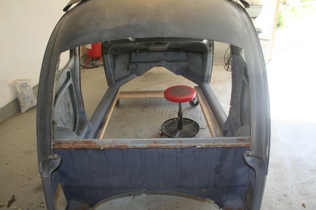

I helgen var det klart for kanskje den største utfordringen min.
Skilte inner og ytterdel fra hverandre. Har ikke funet en god måte å gjøre dette på nettet, så jeg velger å gjøre det på denne måten.
Så var det chop,chop.........
Nå er det ingen vei tilbake

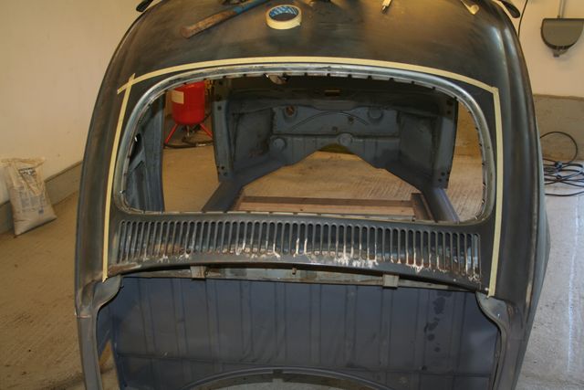

Sv: 58 - custom prosjekt
Brukte resten av tiden - 3-4 timer til å tilpasse platene.
Ble brukbar passform.
Neste gang blir det sandblåsing og grunning av vindus bitene, så er vi klar for sveising.
Snart har jeg en "fake" oval.

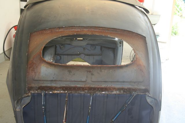

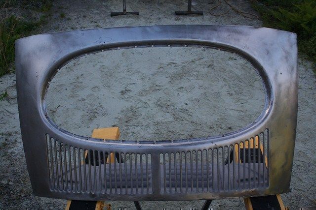

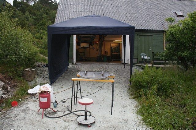

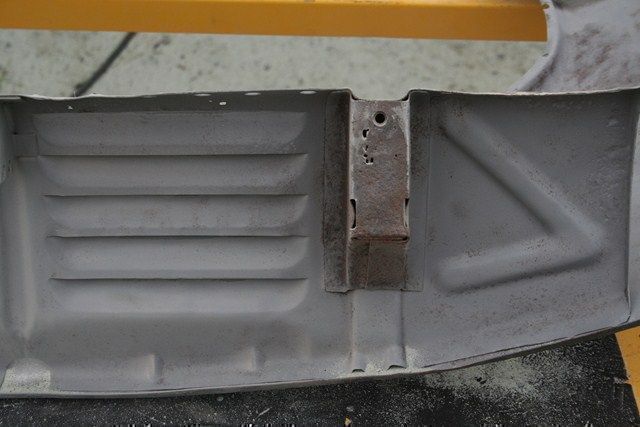

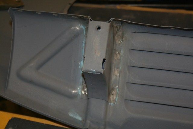

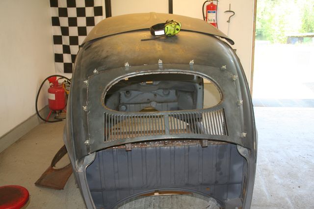

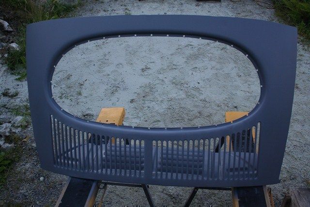

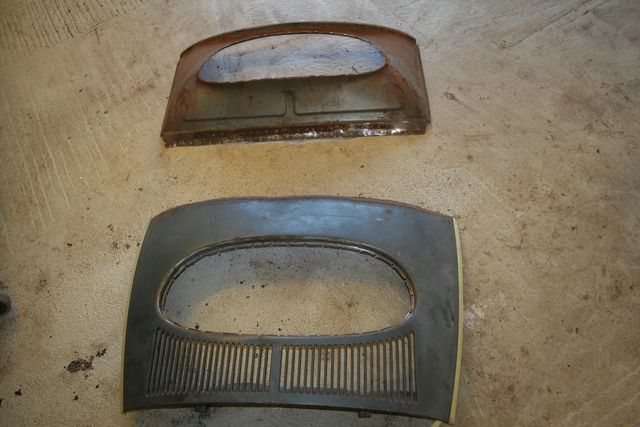

Da var det klart for litt oppdatering.
Ovalutkappet mitt var i dårligere stand enn jeg trodde.
Sandblåste det helt.
Festene til motorlokk hengslene var serdeles dårlige.
Valgte derfor å sveise i de fra original utkappet som var veldig bra.
Så ble slipt og syregrunnet. Etterfulgt av ett lag med epoxygrunning.

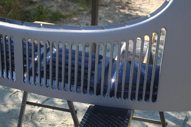

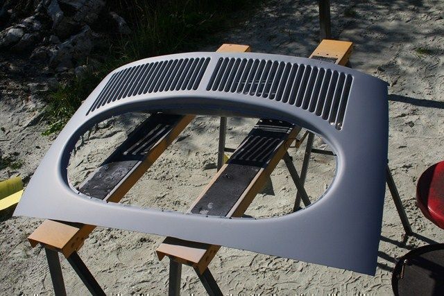

Naboen kom med en god ide om å lakkere inne i lufterillene før montering.
Har sett flere kule prosjekter hvor dette naturlig nok har vært gjort i ettertid.
Og det ser ikke alltid like bra ut med delvis lakk/grunning inni der.
Siden jeg hadde muligheten til dette så var det bare å sette i gang.

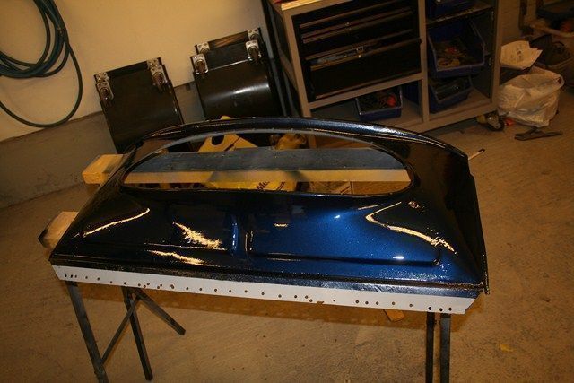

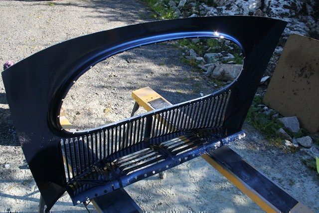

Lakkerte lufterillene og innerskinnet.
Har vel ingen framtid som lakkerer. Ser bra ut i solen, men det kom mange "stikk" i klarlakken. Akkurat som små prikker/luftbobler.
Men igjennom lufterillene ser det helt greit ut.
Var jo litt gøy å se fargen også...
