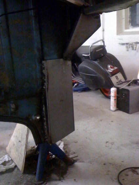

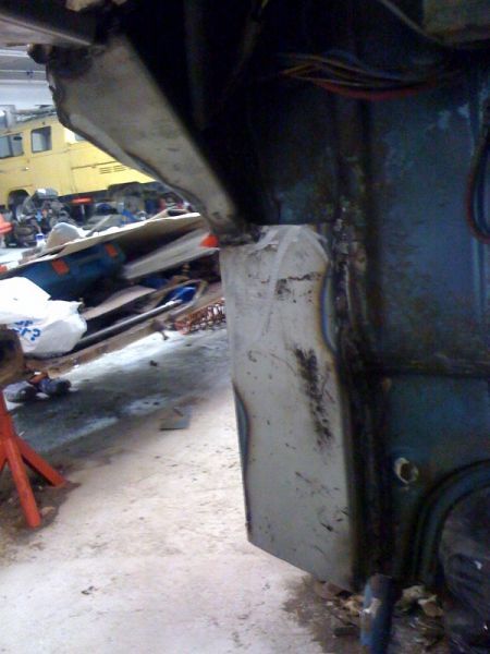

Er litt usikker på etterbehandling. Har latt eit felt stå ubehandla ei stund for å teste, og det er ikkje antydning til rust. Tyder på det er lite fukt i lokalet. Så snart eg er ferdig med sveisearbeidet skal eg få bilen platerein før grunning.
Ja, det er viktig, don´t get fukt!
Sv: Geirs garasje
Såvidt meg bekjent skal ikke Brunox brukes på blankt stål som ikke er rusta?
Sv: Geirs garasje
Rett det Svein, du kan nok bruka brunoxen overalt men den bitt bedre der det alt er rusta. Ogso bør du jo varmebehandla for å herda..
Men det er heilt bortkasta å spraya på noko på denne no, Geir! Med mindre det er tropicana sauna på breistein..
Sv: Geirs garasje
Det ruster selv om du ikke ser det. Jeg har i det siste endt opp med en 1K syregrunning fra Wurth på de platedelene som er helt frie for rust, og bart metall. Vet ikke om det er rett, men regner med det beskytter noe før bilen slipes, grunnes og lakkes.

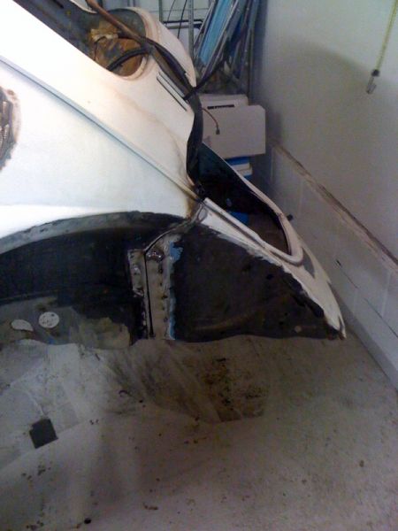

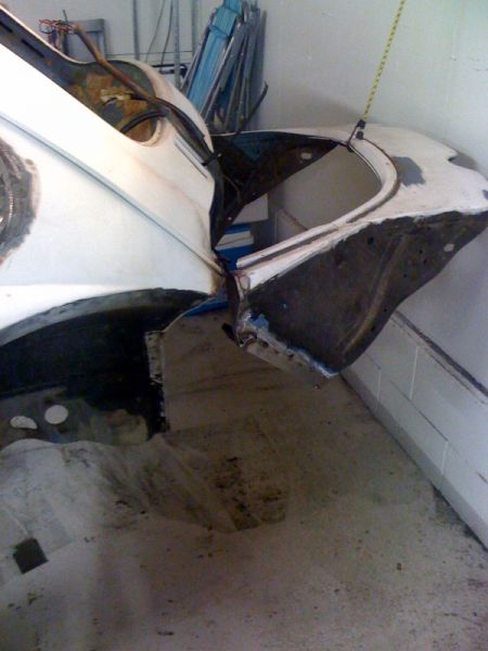

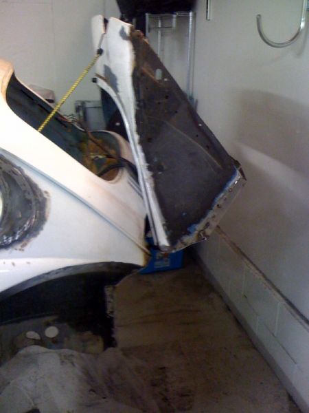

Er komme eindel lenger dei siste dagane. Har fått på plass anleggsflatane for flipphekken.
Har og byrja på sjølve hekken. Det gjenstår mykje arbeid, og hengslene er berre midlertidige. Får ihvertfall testa løysinga og passforma. ;D

Dette blir veldig bra, Geir - topp score for kreativ vinkling og gjennomføring av ideene!  :thup

Detta var ein ny vri ja!  :) Ser ut te å fungera heilt topp og, solenge du klarar å få den til å henga heilt oppe
Sv: Geirs garasje
Det er motorlokket som skal holde bakdelen oppe. Det er "nøye" planlagt, og skal fungere veldig bra..........trur eg. :-\ :thup

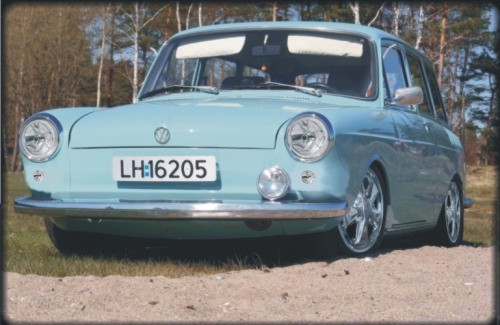

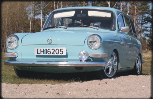

No er 1303en "pakka ned" og lagra. Varianten/Langporschen skal klargjerast for sesongen! Så no skal forgassarane rensast, bensinslangar, pluggar/pluggkablar +++ skal bytast. Håpar han går litt betre iår! :) Stereo skal monterast, han skal hevast litt, og interiøret skal få ei oppgradering. Skal og freista å få vekk den irriterande bulken på bakskjermen. Veit ikkje kor mykje eg røkk før påske. Då blir det KRUSING! :thup
Har veldig lyst på nye felgar/dekk , men det blir nok ikkje iår :(. Må få nokre andre framdekk, så ikkje bilen vil rett fram i kvar sving. ;)
Det er litt sveisearbeid på den, men det tek eg etter 1303en. Skal forøvrig på EU-kontroll i mai....... :-\
Her er vel omtrent det eg har lyst å endre på bilen. Fuchs, klare lykter og få tak i/byggje "cleanere" støtfangarar. Ellers er den veldig bra syns eg. :)
Er ikkje så glad i blinklysa framme heller. Kunne tenkt meg noko anna, men det blir iallefall ikkje iår. ;)

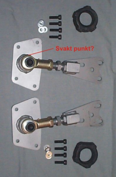

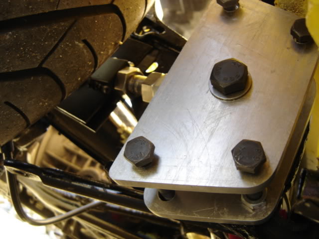

Eg har no funne ut at fleire er skeptiske til den enkle innfestinga for uniballen i red9design (og lignande) oppsett for coiloverbakstilling. LAperformance har ei mykje meir solid løysing, men heller ikkje den er optimal. Det blir mykje mas om dette i tråden min, men det er viktig for eg skal gjere denne ombygginga på både varianten og 1303en. Skal og bygge om til coilovers framme på varianten, men det blir nok løysinga til Red9.
Her er bilete av LAperformance si løysing:
Red9design:

Eg ser ikkje heilt for meg korleis det der skal fungera?
Er da sånn att dei fancye dingsane skal steppa inn for fjørplatene, sånn att torsionen ikkje vert brukt, og so monterar du coilovers istaden fø støtdempar?
