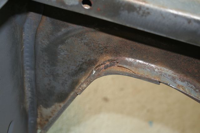

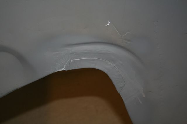

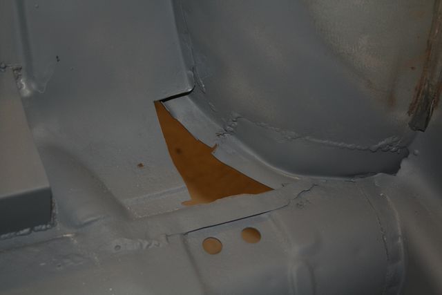

Ble en snartur på Tysnes i dag. FIkk gjort litt.
Slipte ned sveis på karosseri festet og lakkerte.
Så var det å gå løs på nest siste rust reparasjon på karosseriet.

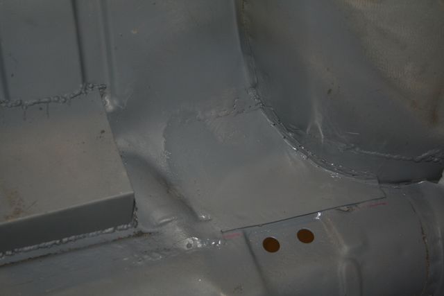

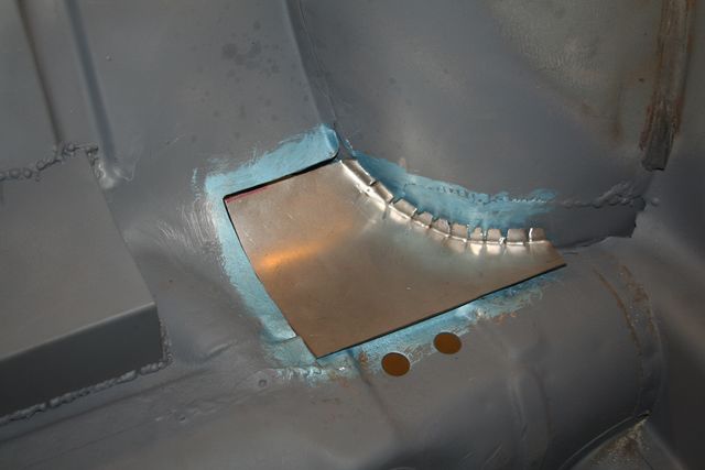

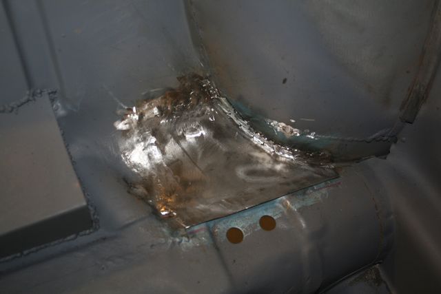

Lagde en bit til å fylle hullet. Skar ut litt mer stål da det var gravrust lenger inn.
Ferdig sveist og slipt.
Syregrunnet.

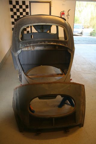

Så har jeg en ny utfordring foran meg. Når jeg er ferdig med rusten, så tenkte jeg å sette denne inn.
Noen som har sett noen gode tråder som beskriver dette. Er ikke helt sikker på hvordan jeg skal gå fram ennå.

Har du frontrute-delen m/dashbord også? De er jo en del mindre enn på 58, ville anbefale å ta den biten også i samme slengen. Ligger noen skgosvrak rundt om som sikkert kan donere de delene du i såfall trenger.  ;)
kimo
Posts: 264
Sv: 58 - custom prosjekt
Post by kimo »
Har dessverre ikke dette. Ønsker i såfall kun frontrute partiet, da dash skal være helt clean. Vet mange synes det ser helt feil ut med oval bakrute og stor frontrute. Men hvis det ikke dukker opp
noen brukbare utkapp innen kort tid, kommer jeg til å fortsette uten. Var opprinnelig oval/splitt jeg var på jakt etter når jeg skulle kjøpe prosjektet mitt, men dette var rett før finanskrisen slo til. Det var
ikke ett eneste prosjekt å oppdrive til en vettug pris. I ettertid har jeg sett både splitt og oval prosjekter til en ok pris.

Må nok innrømme at jeg ikke har "skills" til å få den der montert med fint resultat i min bil.... :)
Får prøve meg på oval utkappet først. Blir det bra så kan det være je er klar for flere utfordringer.....
Sitter allerede å pønsker ut hvordan jeg skal gå fram, så i juni blir det kapping i stor skala.

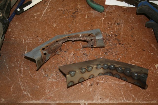

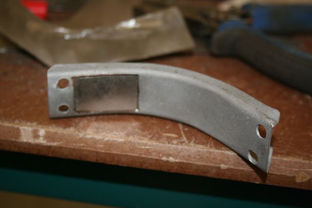

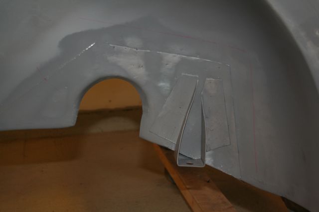

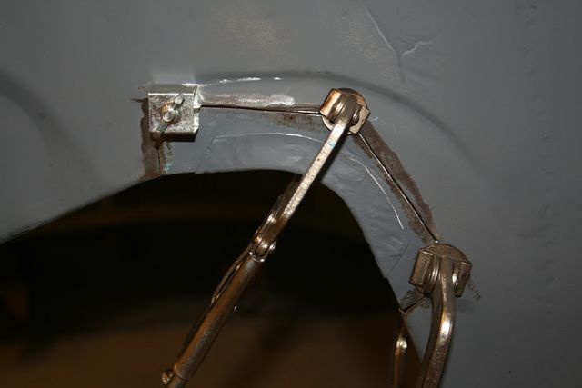

Mye jobbing og lite oppdateringer i det siste.
Siste rustne bit skulle til pers 17. mai helgen.
Mekket repdel "Tistlostyle"
Ytterdelen trengte jeg bare å bytte en liten bit på.
Så var den klar for sveis.
Denne lille biten tok meg mesteparten av en dag å lage/bytte.
Hadde nok gått for en innkjøpt platebit hadde jeg visst om denne før.
