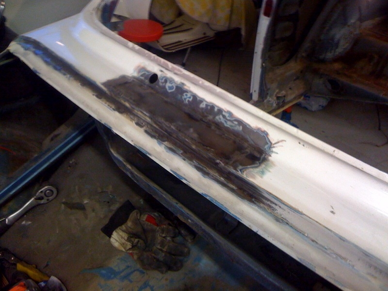

Då er ventilasjonsopningane og profilen bak sidevindauga historie. Litt meir sliping+sparkel så blir det bærre lekkert! Må nok ha to-tre millimeter sparkel (på det meste) for å få rette forma.

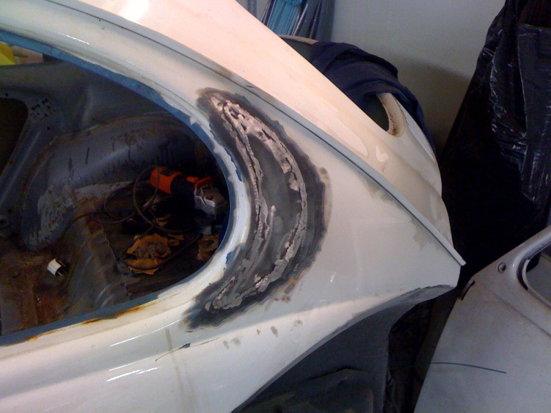

hva skjedde med all fyllmassen som er inni C stolpen når du sveiste ? Har en 02 med et hissig tilfelle av stålplatebortevekke rundt halvmånen og har
lyst å sveise - men usikker hva som skjer med "skummet" inni stolpen . Gravde du vekk noe?

Trur det er litt mindre å skrape vekk etter sveisinga........det smelter. ;) Alt skal vekk uansett. Må berre lage eit passande graveredskap. ;D

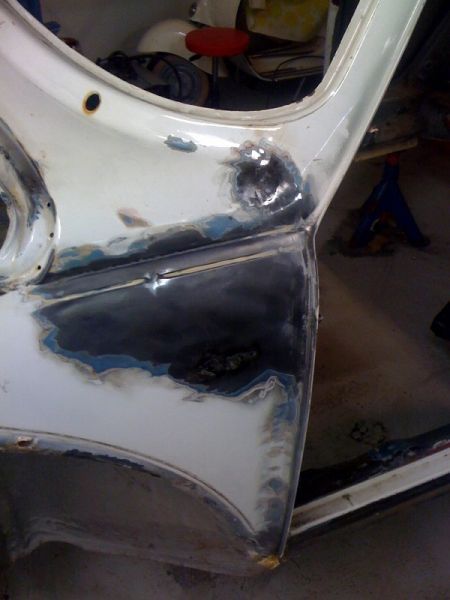

Då er luftinntaket framfor frontruta fjerna, det samme er antenneholet og blinklysfestet på venstre side. Det slo seg litt rundt blinklysfestet, men skal klare å rette det opp så det blir bra. Lett å bli for ivrig. ;)
Litt småplukk inni bilen, så er det klart for storarbeidet på hekken! :thup

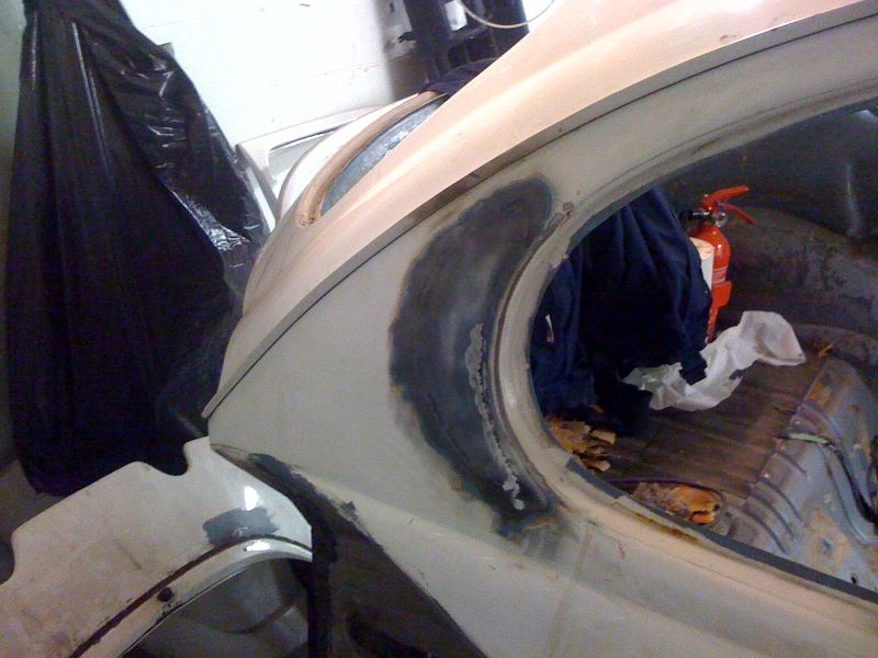

Her blir det cusztom, ja!  ;) Kjekt å få praktisert litt etter sveisekurset?

Vil ikkje akkurat sei eg kan det Tommy, men det går betre og betre! :) Utruleg kjekt å sveise Andy! Skulle sikkert ha øvd meir på gamle skjermar. Er nok litt for utålmodig før eg hiv meg på "the real thing", men trur det blir greit nok. ;)
Er litt usikker på etterbehandling. Har latt eit felt stå ubehandla ei stund for å teste, og det er ikkje antydning til rust. Tyder på det er lite fukt i lokalet. Så snart eg er ferdig med sveisearbeidet skal eg få bilen platerein før grunning.
Veldig glad for tips. Burde kanskje behandla dei platereine områda med noko midlertidig? (Eg veit mange lakkerere er skeptisk til sink og anna på sprayboks...)
