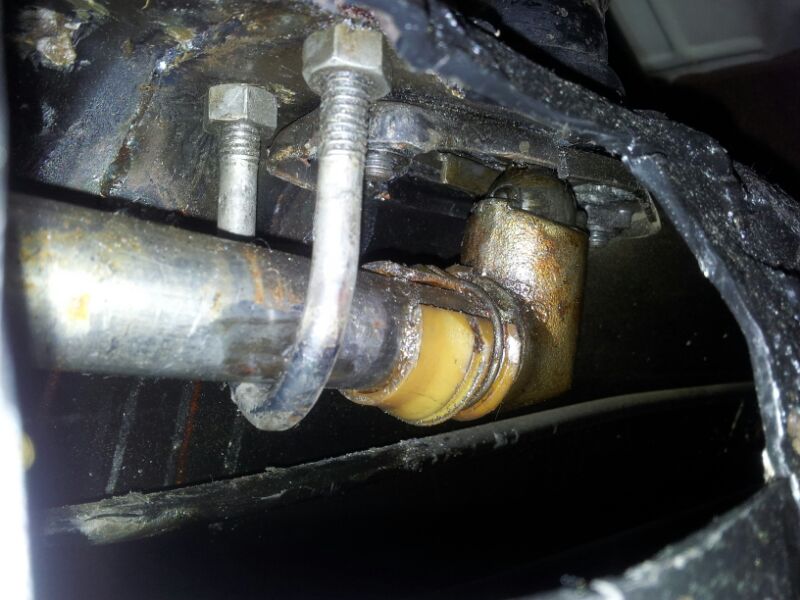

Hehe, då blir det lett å skifte foringsholdaren igjen neste gang ;D Repdelen for golvet som du har, er det av samme tykkelse som original, eller er det sånn tynn bølgeblekk? Er det halv side, eller berre bakerste del? Fredrik kom her med ei eg forstod var di, men eg hadde jo ikkje trengt heile halve plata...

Ser ikke helt originalt ut det her vel?  ;D

Haha, strålende fiks! Presis stang?

hei, platene eg har ståande er svarte halvdelar ja, trur fredrik har kjøpt den av meg, men eg veit ikkje? uansett dei er ikkje noko dårlige, dei er 1mm i godset som ellers på karosseri, men golvet er orginalt 1.5mm så litt forskjell. men passformen er veldig god! du henter inn igjen mangelen på gods ved skikkelig etterarbeid. 2k epoksymaling. då varar da minst lika lenge som resten.
ps: den foringsholdaren din var noko spesiell!!! kan ikkje vera serlig presis giring??:P du får kjøpt ny foringsholdar...og da trur eg FAKTISK eg ville ha montert hadde eg vert deg! :)

Ja denne skal nok byttast, må få det skapelig igjen. Det positive er jo at eg vil merke stor forbedring når eg skifter! :thup
Eg har ikkje kjørt så mange(nokon?) andre bobler, så eg har liksom berre tenkt at ja det er litt slarkent, men det fungerer.... Varianten er derimot en god del fastare i fisken! Hovedproblemet er vel at det skrangler når stanga slår bort i bøyelen.
For å utbedre dette så trenger vel noko i denne duren pluss sjølve foringa? Eventuellt så har du kanskje noke å kappe ut av tistlo? Skulle lappa holet i same slengen, sjølv om det er litt praktisk sånn som dette :P

ja med all den grisasveisen rundt på tunellen din so trur eg da lønnar seg med eit utkapp:) eg har donorbunnplater på lur so da skal la seg gjera! foringen har du, den henger på fremst på overføringen ser eg. men kjøp ny! og puss overføringen framme der og grease både den og foringen opp før du monterer igjen. so vert da saker!
