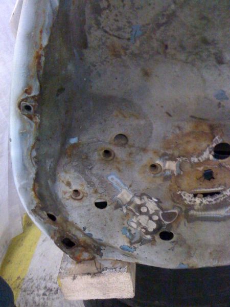

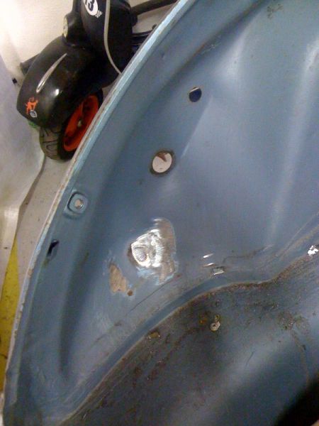

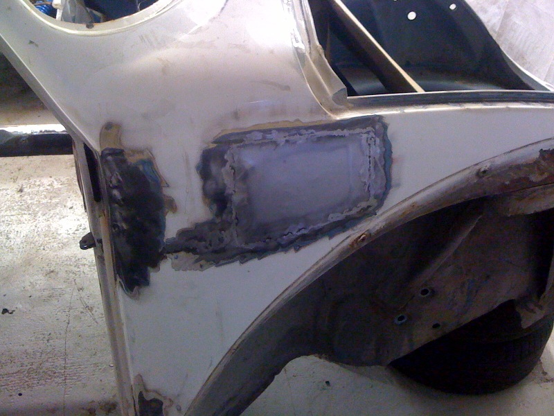

Då er unødvendig fjas som feste til horn, spylarvesketank og bensinlokk fjerna. Har og byrja å sveise igjen holet etter bensinlokk og blinklys. Tankfylling blir under panseret, og hornet festar eg bak støtfangaren. Blinklysa ender nok opp i speila. Ny spylarvesketank kjem i reservehjulsbrønnen saman med bensintank og batteri.
Fjerna hornfeste
Fjerna feste for spylarvesketank
Sveist igjen bensinlokk og holet etter blinklys
Fjerna hornfeste
