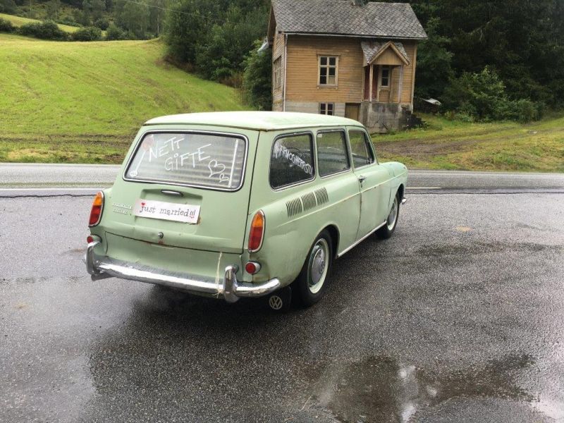

En liten oppdatering her. Bilen var bryllupsbil i August for et vennepar.
Bilen fikk seg en liten oppstrekk med liming av litt løse tepper, vask, polering av chrome og litt voks kvelden før. Lakken er jo ikke "fin" på denne bilen, og det blir kanskje litt feil å polere den opp, men siden det var regn i været måtte jeg ha på litt voks så man i det minste fikk litt perleeffekt og ikke bare en matt våt bil ;D
På bryllupsdagen startet bilen villig som vanlig. Turen gikk fra Førde til Jølster hvor vielsen foregikk før det ble frakt av brudepar til Naustdal hvor festen fortsatte.
Bilen trosset regnet og var duggfri med god sikt takket være godt originalt varmeapparat og trinnløst justerbare vindusviskere ;D
Bilen fikk også suvenirer i ene sideruta i form av etiketter fra de to hjemmebryggede øltypene "Jølstrabrura" og "Naustedøl" :thup

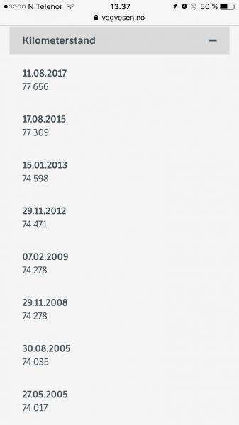

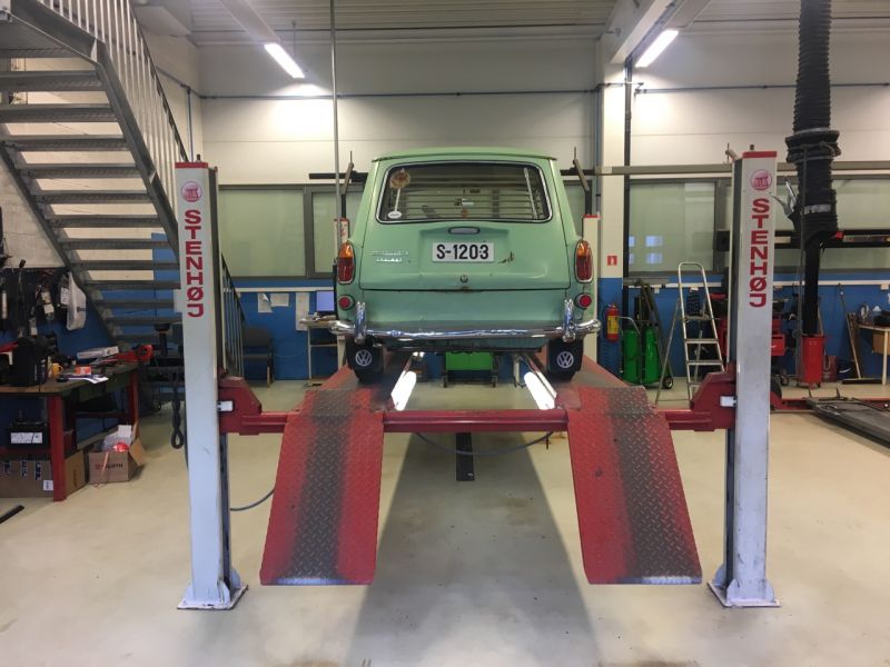

Varianten ble plukket ut fra vinterlagring i går for å gjennomføre EU kontroll. Jammen gikk den ikke rett gjennom på første forsøk! :thup
Sv: Djupevik's 1963 Type 3 Variant
Er ikke kjørt så ekstremt mye mellom EU kontrollene ;D

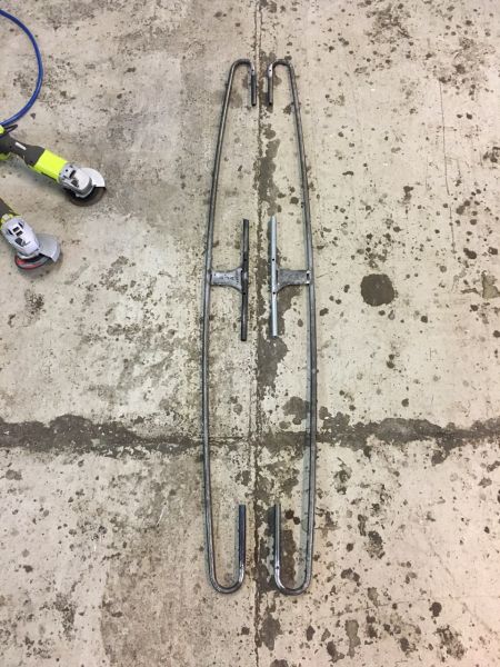

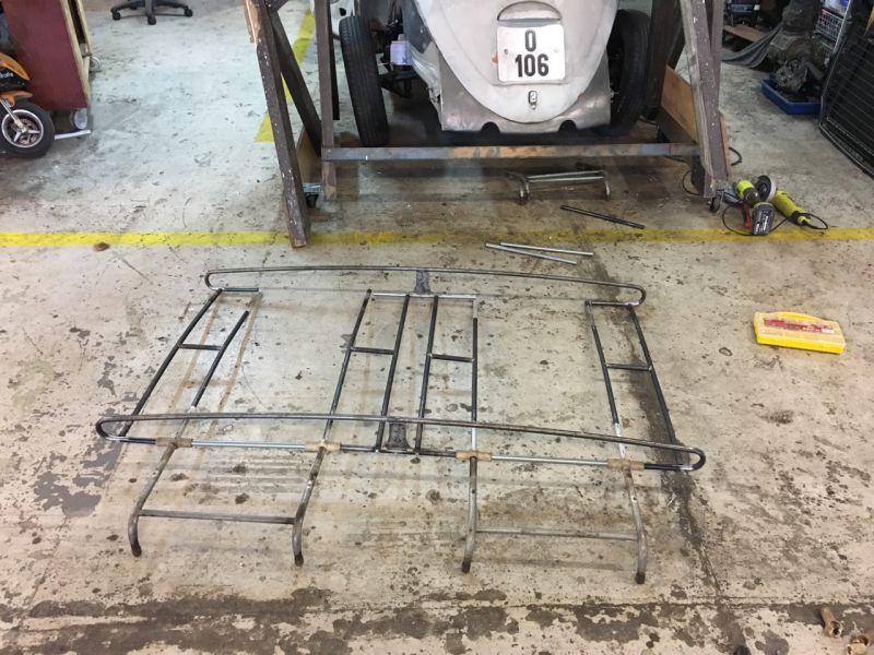

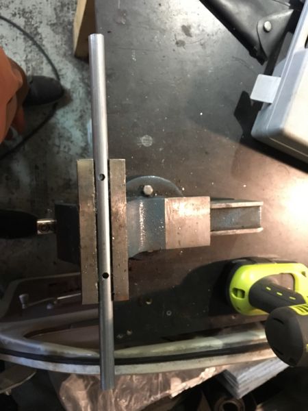

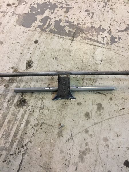

Imellom boblesveisingen så snublet jeg borti takgrinden til varianten. Denne har ligget halveis demontert i nærmere 5 år. Jeg har fått skrapet bort all plastmalingen. Kappet ut det som var rustet i stykker og sveiset i nytt rør. Da gjenstår lakk og 3D printing av plastdeler som har sprukket. Og så må jeg få på nye spiler og tenker da å lage de i tre.

Hvordan designer du plastdelene da? Noen form for scanning? Maler alt i sølv etterpå?
Etter å ha fått pris på stripall så tror jeg at jeg dropper det og kjører på med hammerite.
Det blir sølv på føttene og hvitt resten slik som den var. Plastdeler blir vel litt 3D printing. Eventuelt må jeg sveise sammen noen rørbiter for å lage de holderene til rørene.

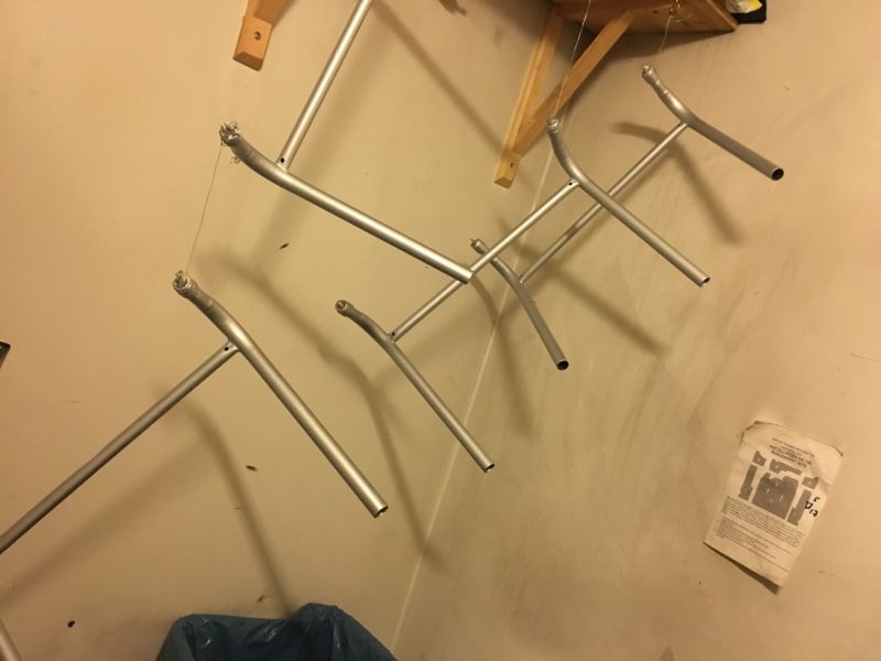

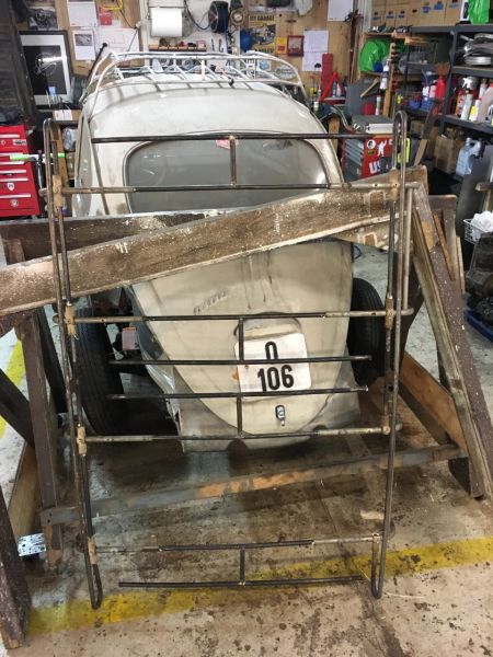

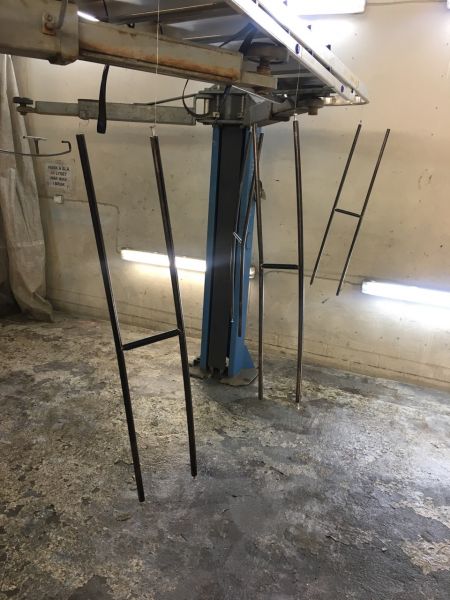

Da har beina fått seg en puss og ny hammerite lakk. Selve grinden har bare fått litt puss og noen strøk med brunox. Her gjelder det å bruke opp det man har liggende og holde det lavkost ;)  Det blir et lag grunning og så hvit felglakk fra Biltema på grinden til slutt :thup
