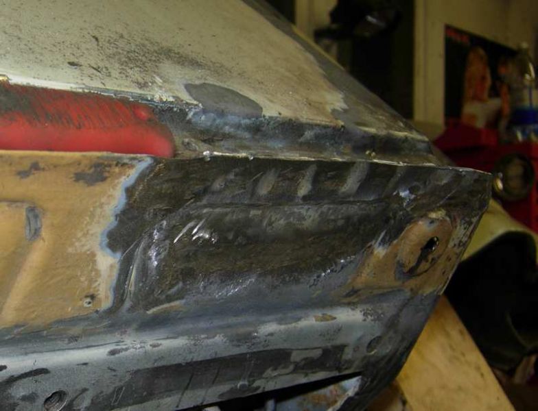

Da har vi hatt en 6 timers økt i kveld. Lappet venstre kanal på to steder, bakre hjørne på venstre side er sveist, bakre kanalbunn skiftet og enda et skjermfeste er byttet + litt mer sandblåsing. Har begynt å demontere bunnplaten og tatt av dempere, kabler og forstilling. Glemte kamera, men skal legge ut noen bilder neste gang.

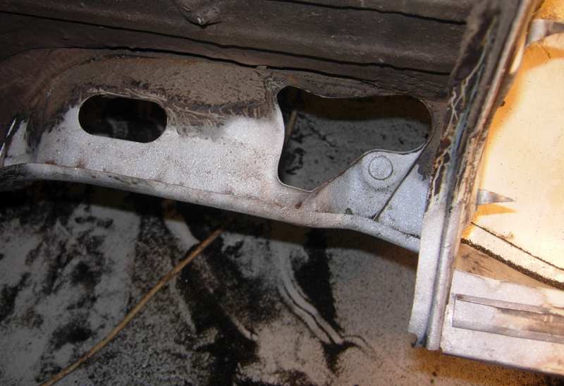

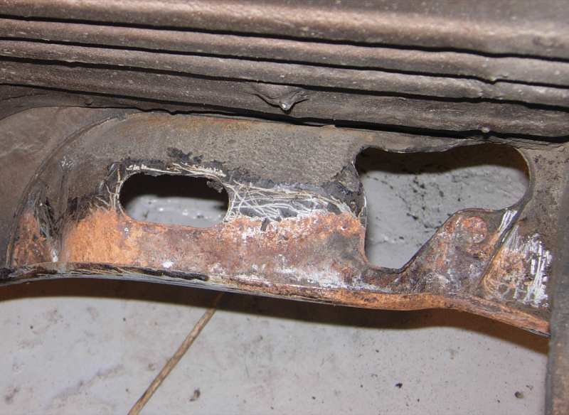

Noen bilder fra de siste kveldene:

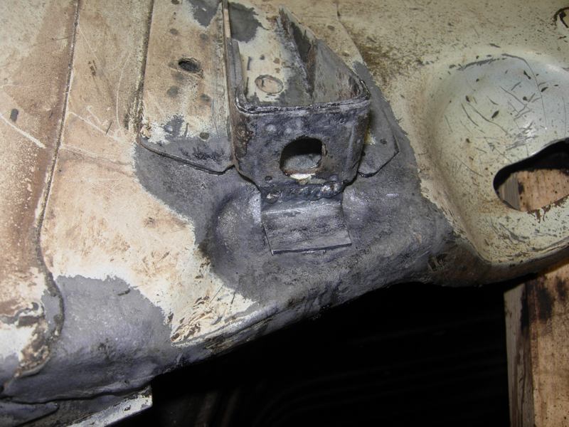

Her er platen mot innerskjermen som holder karosserifester skiftet:
Rust på baksiden av hjulbuer/innerskjermer - her var det DYP gravrust, og det gikk 3 timer en kveld bare på denne rusten på disse to bildene. FØR/ETTER:

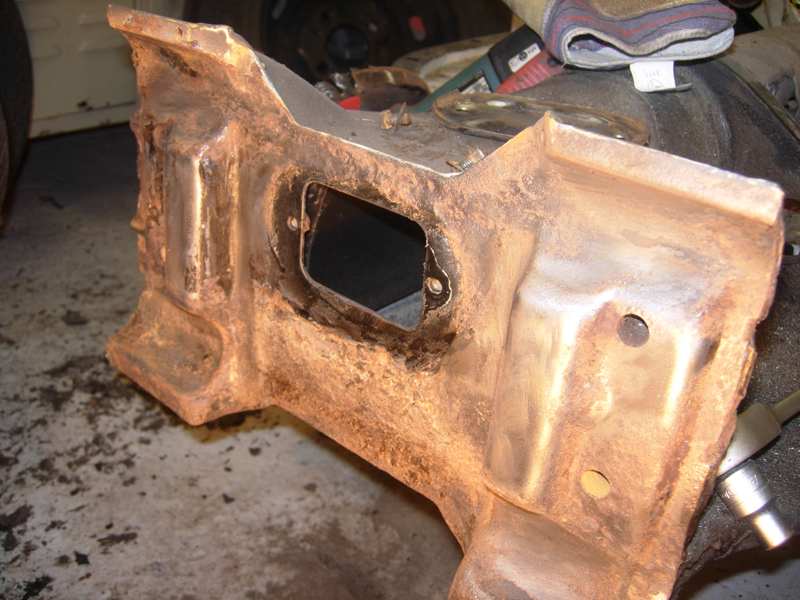

Rammehodet etter en lett puss med stålbørste. Ser greit ut.

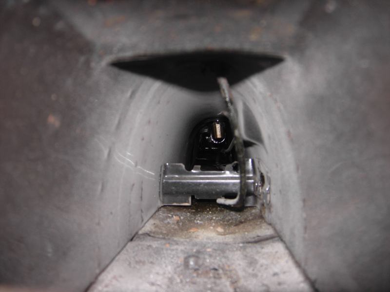

Denne delen av bilen er det ikke alle som har sett - inni tunnellen - knipset inn gjennom hullet fremme i rammehodet:
Vi skiftet platen under kanalen bak - tror Trygve brukte 4 minutter på å hamre ut den rette profilen:

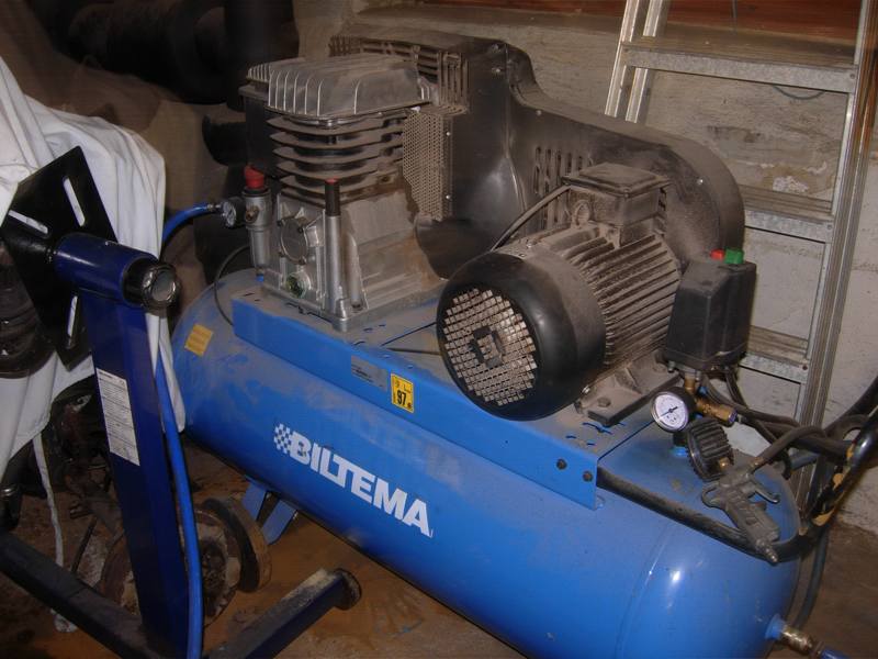

Nei, men det dukker stadig opp noe nytt når en går bilen etter i sømmene. Ser at selv den store biltemakompressoren vi har på Hop ikke er stor nok til å drive sandblåsingen særlig lenge. Hadde den levert nok trykk så hadde denne rustblåsejobben gått 2-3 ganger fortere.
EDITERT: Oppdaget senere at blåsepistolen min var helt ødelagt og all luften gikk rett igjennom. Gikk mye bedre med ny pistol.

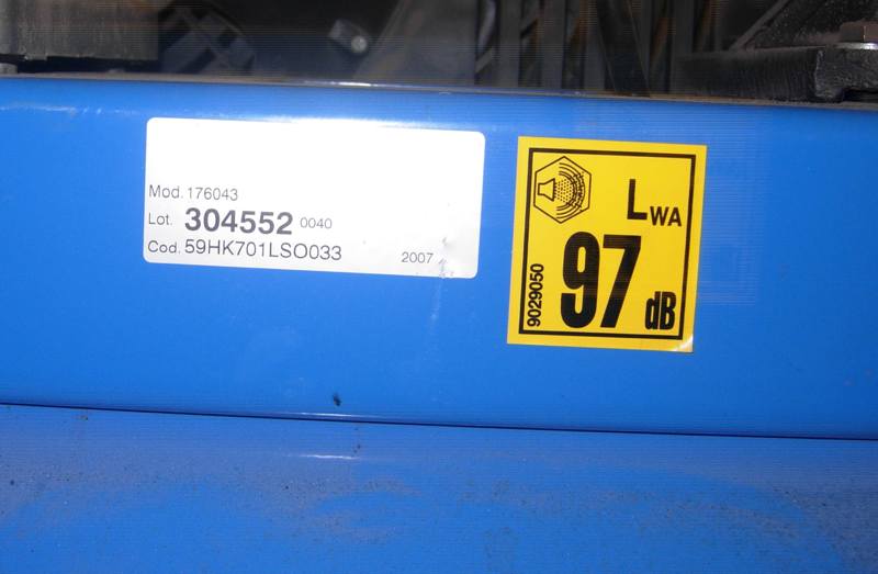

Er det den største av biltemas kolleksjon?
Sv: Late-looker - 1969 modell
Kan sjekke spekket på den neste gang. Det kan selvsagt være at dysene er for vide og slipper gjennom for mye luft, men jeg kan kun blåse i 10-15 sekunder - så må trykket bygge seg opp igjen.
minner meg om den vetle gebe'n vår... berre att eg har mindre sandblåsar ::)
Her er modellen:
bt kompressor.jpg (60.53 KiB) Viewed 5729 times
komp spekk.jpg (36.25 KiB) Viewed 5722 times

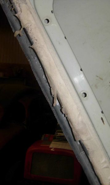

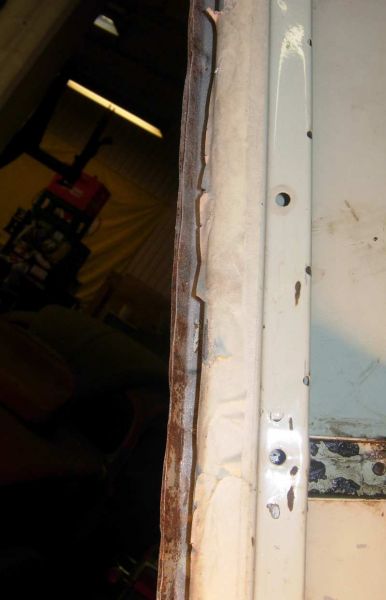

Dersom en begynner å kikke nærmere etter i platefalsene så er det "pikadé" rust der også. Den nederste delen av døren har i sin tid vært sandblåst og godt behandlet under, men i falsen inni var det noe rust. Problemet var å komme til og sandblåse her. Har brukt en tang og bøyd kanten ned hele veien. Håper det går greit å brette opp igjen og få den bein. Er ikke så viktig at det blir strøkent - bare ikke rusten tyter frem igjen!
Underveis og etterpå:
[attachment=1][attachment=2]

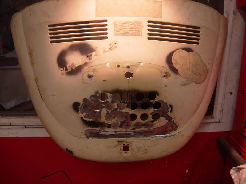

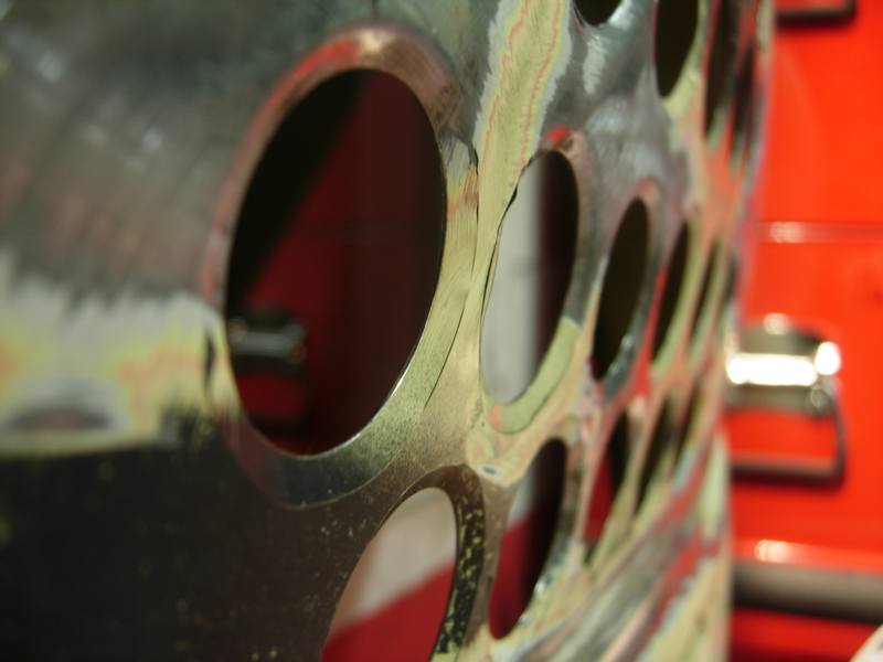

Her kommer et lite custom triks utført av supermekaniker Rolf. Lufting bak nummerskiltet. Skiltet skal skrus med litt avstand til luken, uten at hullene blir spesielt synlige. Med stor maskin må det være luft til turbinene!  :)
Takk Rolf!
Han har laget et eget verktøy for å få hullene slik - kun for å optimalisere flowen!  ;)
