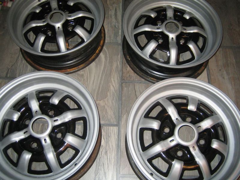

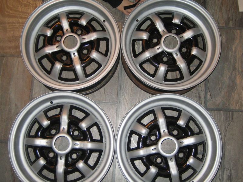

Ny økt igår, da jeg hadde huset for meg selv. Alle 4 felgene er nå lakket, 2 strøk med sølv, 1 strøk svart....
Skal ta et strøk til med svart, så blir de nok bra!  ;)
Sv: Min VW 181
Her er det foreløpige resultatet:
Tror det skal bli rimelig greit, til mitt bruk. På med noen 225/80-15 dekk, så kommer jeg høyt nok, ikke sant, Marius???  ;D

Lekkre! ;D
Sv: Min VW 181
Takker for det!
Tror den blir minst like høy som den lyseblå på bildet....
Det MÅ da være bra, tenk den utsikten jeg kommer til å få!!  :thup

JH: få de til å sette balanseringsloddene på baksiden når du skal ha på dekk. Da blir det litt penere  ;)
Sv: Min VW 181
[quote=""knurren\Jon T""]
[/quote]
Gjett om!!! Dette kan de gutta...

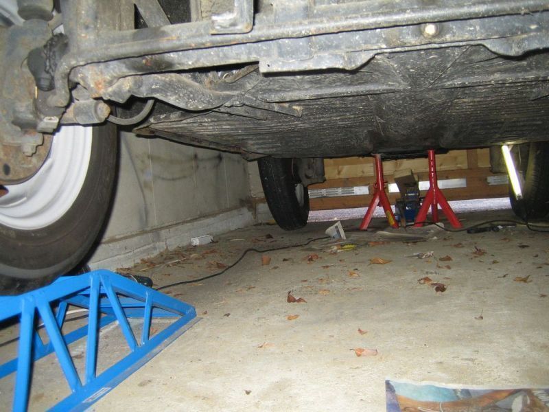

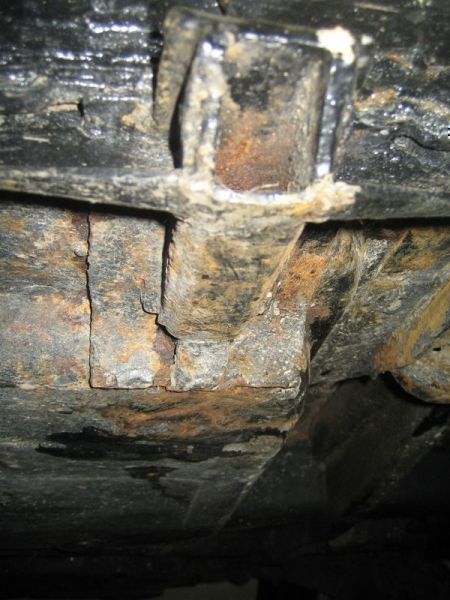

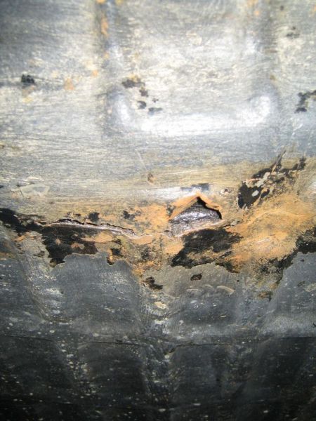

Etter å ha besøkt gutta på ABC tidligere i uken, for litt jobbing på Bløygens bunn, fikk jeg inspirasjon til å gjøre litt på bunnplaten på Erwin.
Fått bilen opp på bukker og ramper, handlet montørvogn og stakk i garasjen idag.
Bunnplaten ser rimelig bra ut, litt overflaterust her og der.  :)  Iingenting alvorlig, men 2 små hull, et på hjørnet mot høyre forskjerm og et ved B-stolpen på førersiden.  :(  Ser ut som om den er understellsbehandlet, men det er nok en god stund siden. Lakken under er bra!
Har fått vekk det lille som var av rust og har behandlet platen. Holder for denne sesongen! Tror jeg setter den vekk neste vinter for en skikkelig understellsbehandling, så varer nok denne lenge!  ;) Noen her som vet om noen som tar slike jobber?
Lurer på å fjerne jekkfestene, dette er jo supre rustfeller... Noen som har gode argumenter for eller imot?? Brukes jo ikke likevel, man har da garasjejekk!  :thup

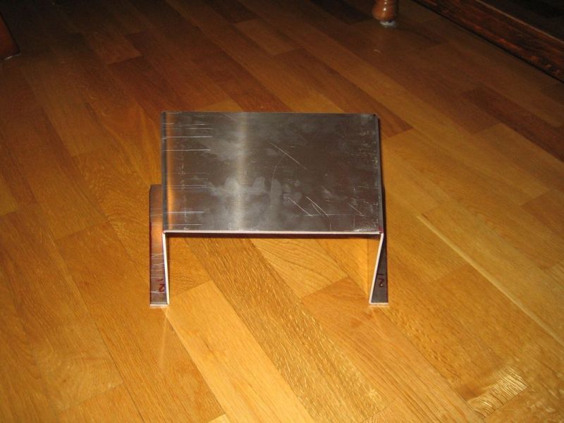

Har vært en tur hos Rolf idag. Han har laget en brakett til bilen,som skal brukes til å feste reservehjulet på panseret. Utrolig hva den karen kan lage til..
Regner med at dette skal på bilen i løpet av noen dager. Må bare bore noen hull og lakke braketten svart. Dette blir lekkert....håper jeg. I tillegg får jeg frigjort en del plass under panseret. Noen som vet om dette er ok iflg myndighetene?
IMG_5143 [Desktop Resolution].JPG (61.32 KiB) Viewed 3335 times
Sv: Min VW 181
Fixt! Er det stål? Hvor får du tak i stål i denne tykkelsen? Skulle hatt 3-4 mm.
