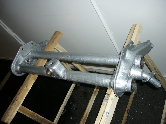

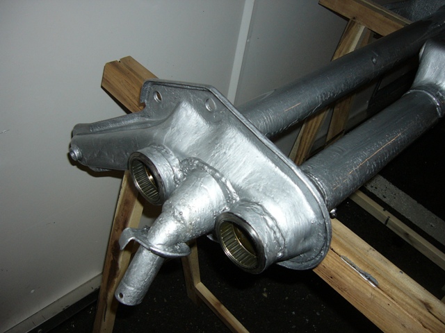

Jeg fikk steama forstillinga og behandla den med Brunox og Hammerite-aktig lakk i helga. Det ble ikke så verst, synes jeg (bra nok for han tullingen som skal ha det...)
Stoff & Stil i Åsane hadde meget hyggelige priser, Alcantara i 140 cm bredde til 110 kr/m (Zorba lå på 420 for det samme). Vurderer nå sterkt om jeg skal gjøre som Rolf'ern, sy dør- og setetrekk sjøl...

nyovermalt forstilling! Nice!
Gi beskjed når du skal montere den, henger meg på montasjeteamet!

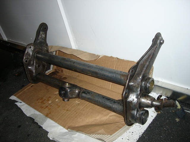

Glimrende progress formann! Hvor kom forstillingen fra?Solan wrote: Takker for tips, folkens!
Sss
...ehh, forstillinga kommer fra Hannover i 1965, dvs det er den originale til Bløygen
Kan'ke kjøpe alt nytt, vøttø...

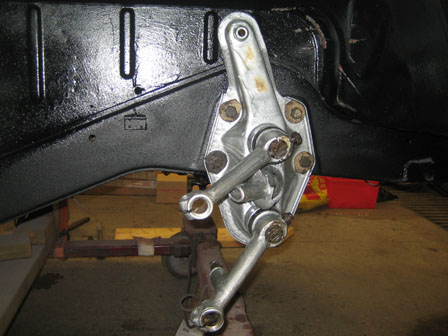

Snakka med Tom Christian Vikør idag, Bussen er nå både ferdig lakkert under, og ferdig understellsbehandla.
Så nå blir det å stable på beina et stunt-mekke-team en kveld til uka og dra inn og få montert på både for- og bakstilling. Når bilen står på egne hjul både foran og bak skal den få æren av å bli transportert på beste måte bakpå Kvam Auto sin redningsbil til Sauefjøset
En sak for "Die Einsatzgruppe"? Vi tar en runde på mail, Svein - får vi påmontert mest mulig på forstillingen innen avreise?
Satser på det, Andy, bærearmer og forstillingsrør er ferdig behandla, og fjærpakkene er kommet fra South Dakota, det er bare å få montert på de ferdig flippede spindlene fra Jee (noe shimsing her?), fettet greiene inn og satt på en manglende smørenippel, så er den good to go. Bak må jeg behandle Early Bay navene og sette inn nye lagre.
