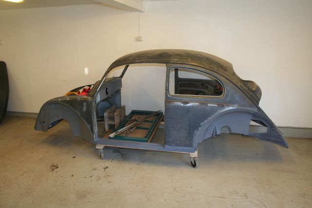

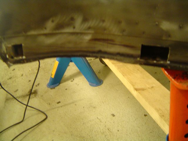

Da var nok en helg på Tysnes over.
Gjorde ferdig utsparringene for klaring av understellet.
Sveiste igjen hullet hvor varmluft fra varmepottene kommer inn i kanalen.
Deretter ble det å fylle igjen diverse hull for lister og antenne på begge sider.
Fylte også igjen hullet til kupelys.
[attachment=7]
Målsetningen i år var å ha primer på bilen.
Det går nok lang tid før dette skjer, da det er endel karosseri modifikasjoner som skal gjøres i tillegg til
rustsveising.
Er bare 2-3 helger igjen før det blir vinterlagringsplass av verkstedet igjen.
Satser på at bilen blir klar for grunning i midten av sommeren neste år. Ting tar tid.

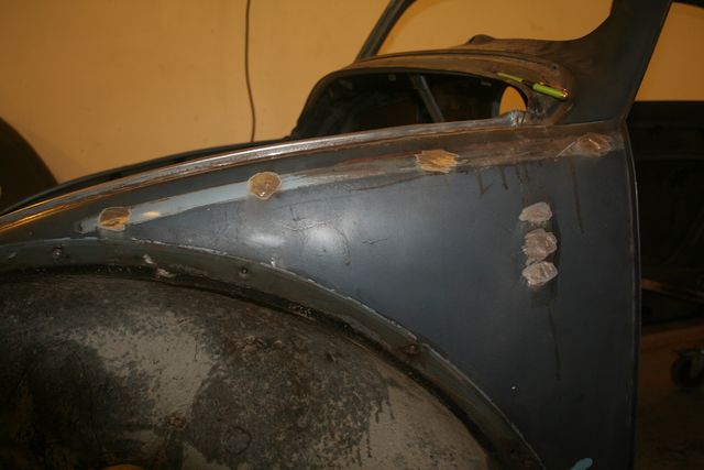

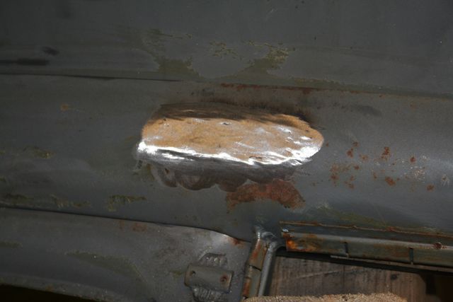

2 helger på Tysnes er unnagjort og fikk gjort en god del.
Begynte med å slipe siste innerskjerm foran samt kanalen.
Den som leter, finner:
Heldigvis en kjapp og grei jobb.

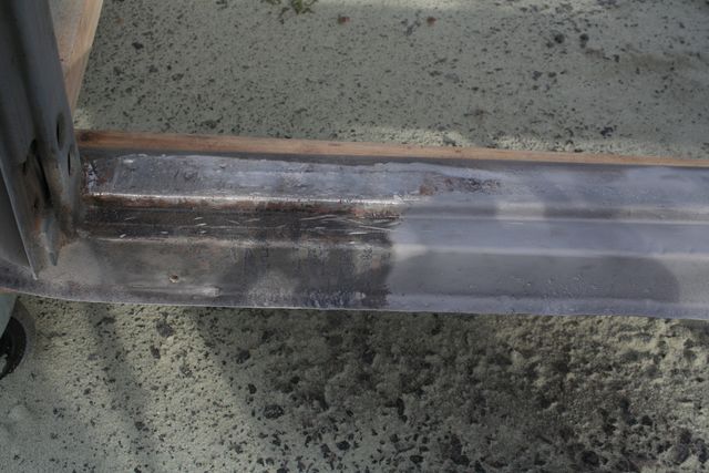

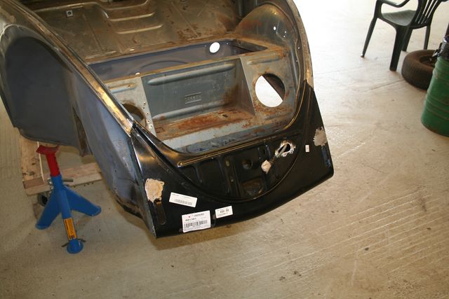

Sv: 58 - custom prosjekt

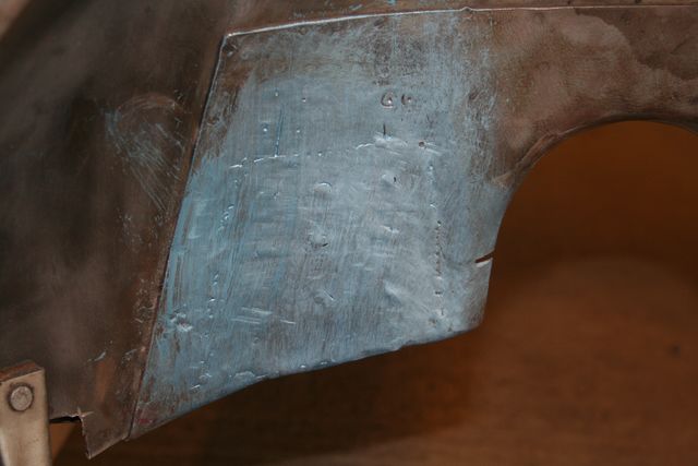

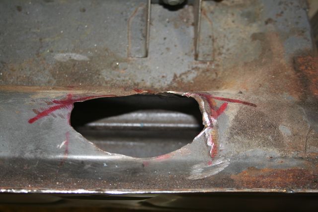

Selv om frontplaten min ble brukbar etter mye banking og herjing, ble ikke formen på buen nede perfekt.
Valgte derfor å bestille en fra Unneberg.
Ble veldig positivt overrasket over passform, tykkelse på stål og kvalitet på grunning.
Valgte å kun punkte denne lett fast, da jeg ikke har skjermer til å sjekke passform ennå.
Så bar det utendørs for sandblåsning av ene side (kanal++).
Heldigvis var det sol og skyfri himmel.
Her er halvparten blåst, og halvparten tatt med roterende stålbørste. Stor forskjell.
Dukket opp en liten overraskelse her også.
Var ikke rust på baksiden av utkappet del, så her har jeg rett og slett vært litt for ivrig med å slipe sveisene etter tidligere utskifting av ett lite stykke av dørterskelen.

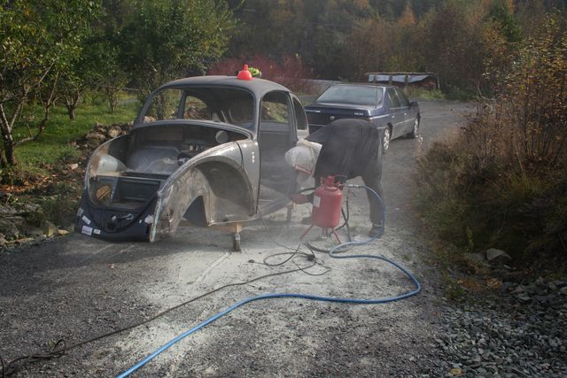

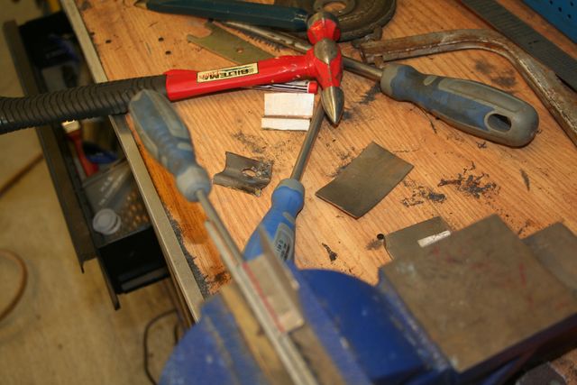

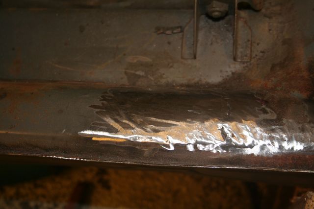

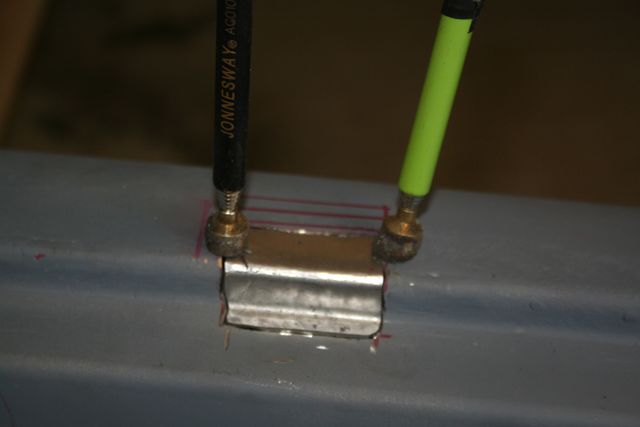

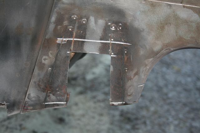

Ny bit ble bøyd til med en skrustikke og skrujern som hjelp.
Deretter sveist inn.

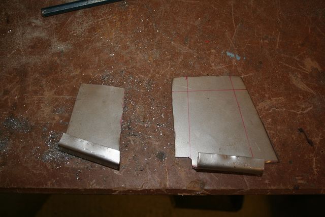

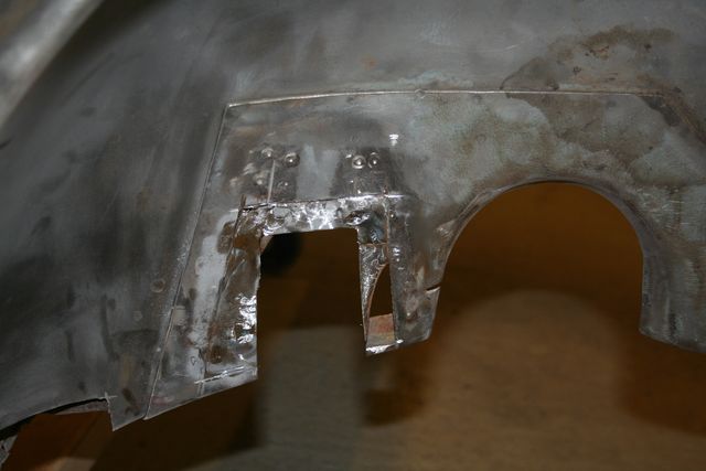

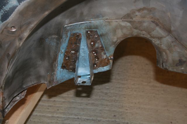

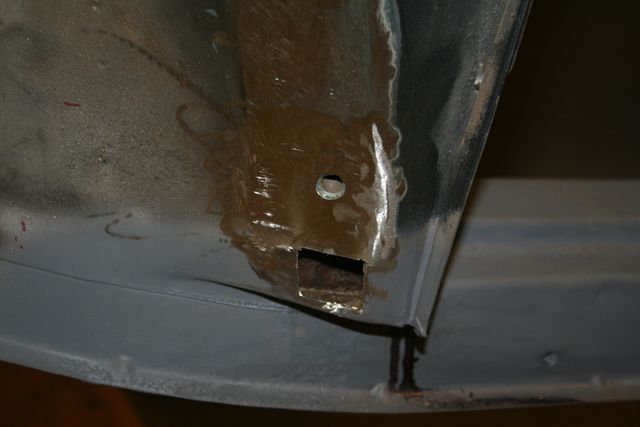

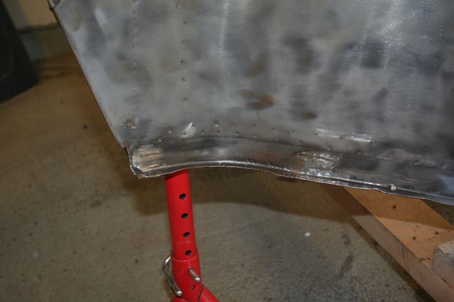

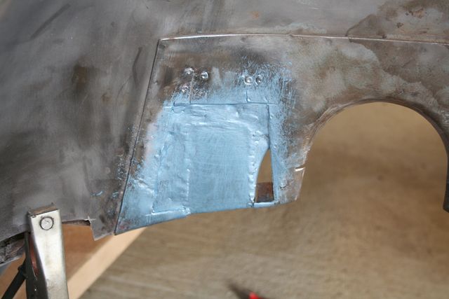

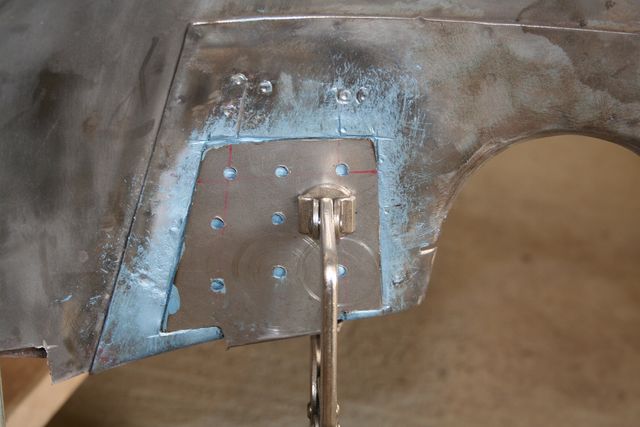

Deretter gikk jeg løs på karosseri festet bak.
Kjøpte hele innerskjermbiten fra Unneberg, men det var kun selve festet som var brukenes (selv om det var tynn plate de hadde brukt på det også).
Valgte derfor en litt tungvint framgangsmåte her.
Kappet ut ett felt som blir den indre delen jeg bytter.
Kappet deretter ut ytre feltet som blir byttet.
Lagde ytre og indre del i 1,25 og 0,8 mm plate.
Sveiste inn indre del og grunnet.
Sveiste så inn ytre del og grunnet.
[attachment=7]
[attachment=7]

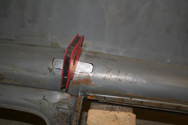

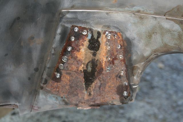

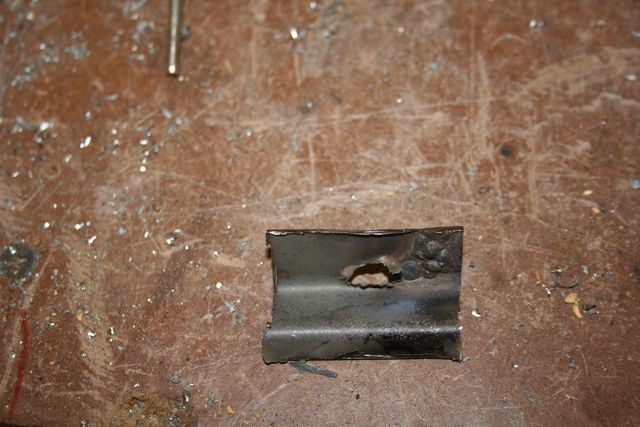

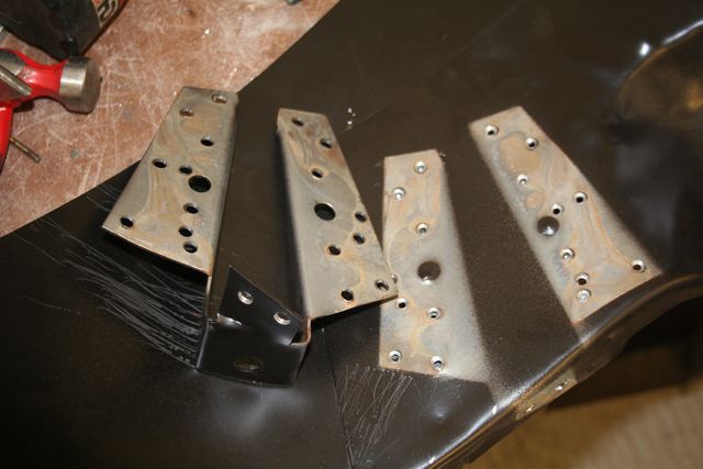

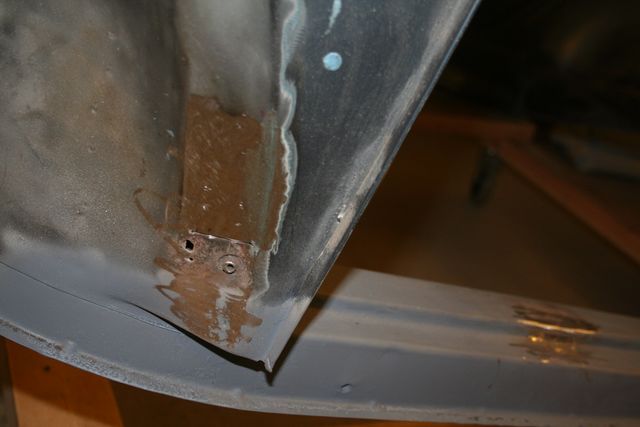

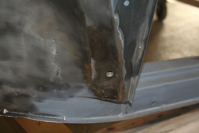

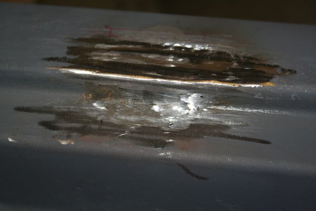

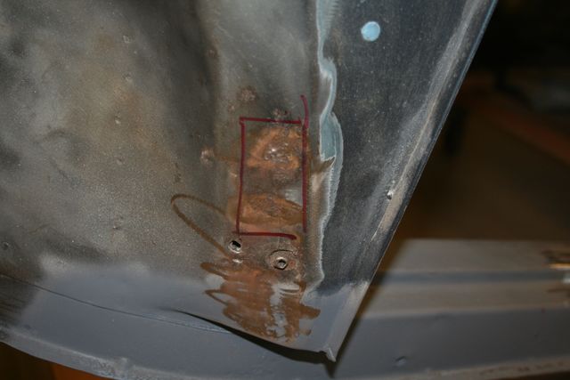

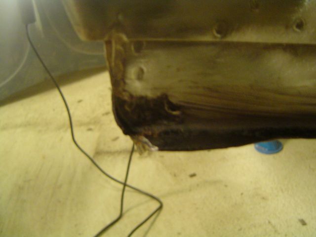

Så var det å demontere karosserifestet fra innerskjermen.
Her er det ikke brukt grunning i mellom festet og plate.
Allerede antydninger til rust,
Så var festet sveist på.

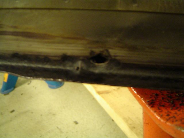

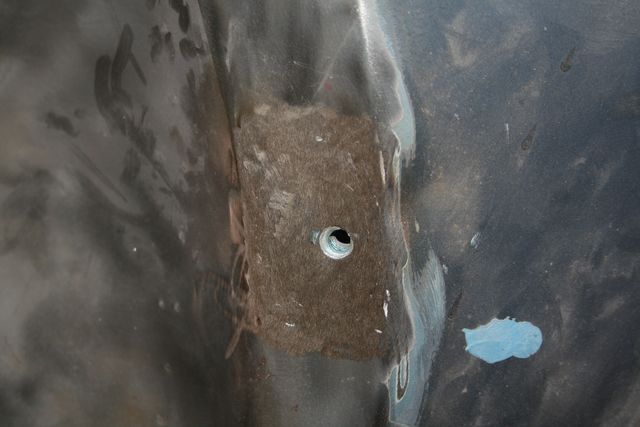

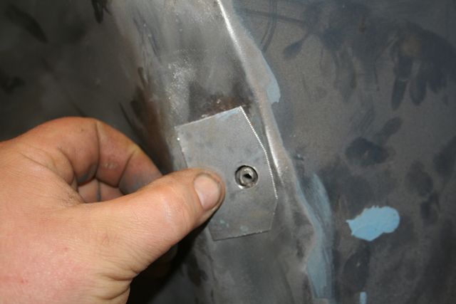

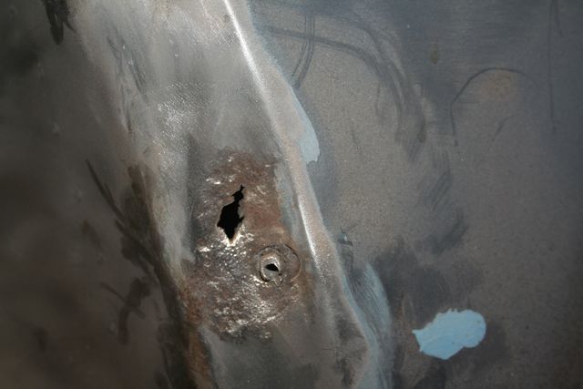

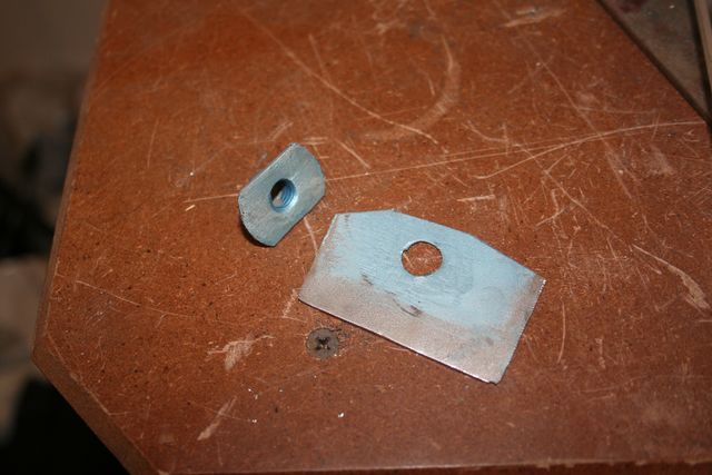

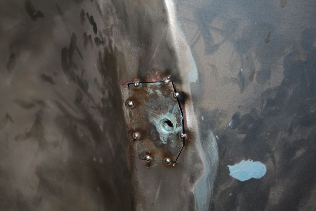

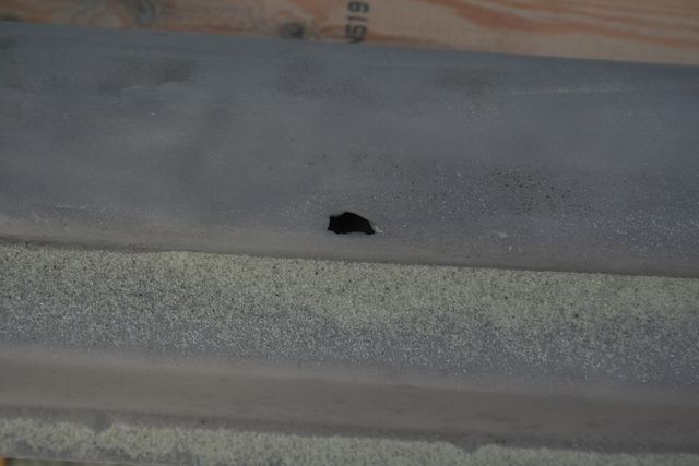

Deretter gikk jeg løs på hjulbuen foran.
Her var det fire steder med rust.
Lagde biten først med hull i.
Kappet etterpå for å være sikker på et hullet kom på rett plass.
Hadde sveisemutter liggende.
Deretter var det bare å sveise og slipe.
- endre 026 [640x480].jpg (45.87 KiB) Viewed 4593 times
- endre 027 [640x480].jpg (43.38 KiB) Viewed 4584 times
- endre 028 [640x480].jpg (58.26 KiB) Viewed 4600 times
- endre 029 [640x480].jpg (57.6 KiB) Viewed 4593 times
- endre 030 [640x480].jpg (48.48 KiB) Viewed 4585 times
- endre 032 [640x480].jpg (49 KiB) Viewed 4602 times

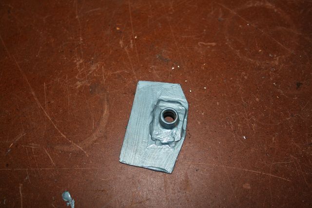

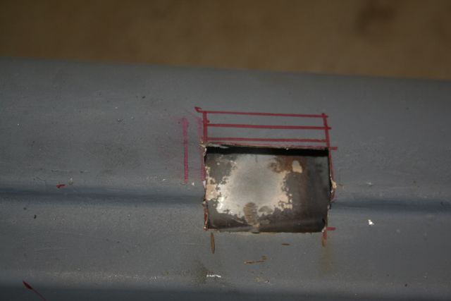

Nedre del byttet jeg i tre omganger:
Brukte samme fremgangsmåte på mutteren.
Byttet en liten bit til slutt.

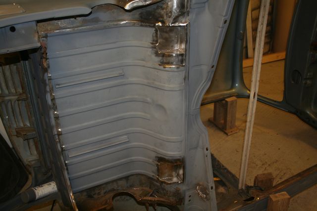

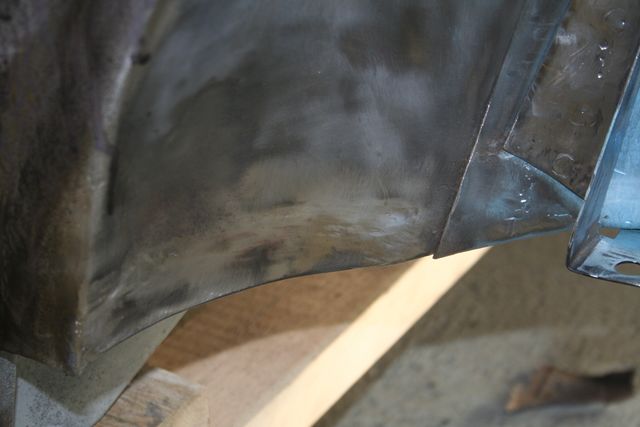

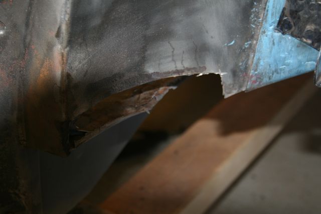

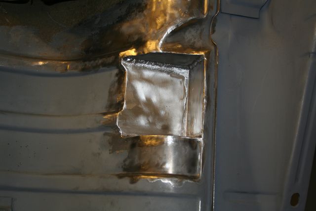

Så tok jeg hjørnet i bakre innerskjerm.
Her kunne jeg heldigvis bruke litt av den store innerskjerm biten jeg kjøpte.
Så var det på med syregrunning.
Det var siste innspurt for denne sesongen.
Nå er det bare rydding og vasking av verkstedet som gjenstår før dette blir lagringsplass for
noen fine tyske biler i 6 måneder.
Har nå kun karosseri festet på andre siden, samt en mutter eller 2 i skjermene som må byttes.
Så er jeg ferdig med rust.
I tillegg blir det innsveising av skjulte dørhengsler og litt mindre bakrute.
Grunning og tilpasning av interiør er målet neste år.
