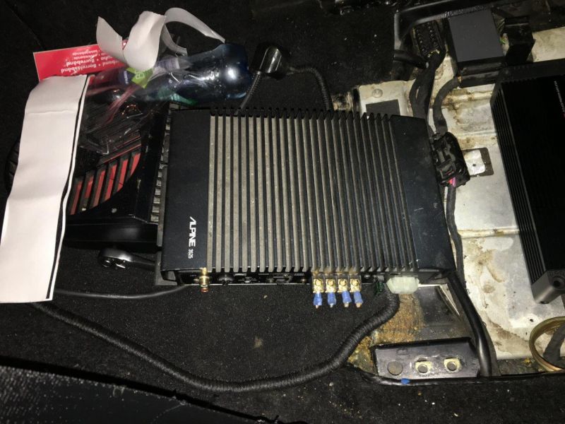

Plutselig forsvant lyden på høyre siden på pop-anlegget. Etter litt feilsøking ble det konkludert med at den gamle Alpina forsterken hadde gitt seg.
Det ble en gylden anledning til å oppgradere litt. Da ble det en stopp hos ICE Audio i Førde. Valget havnet på en ny 4 kanals kompakt forsterker slik at jeg kan drive bakhøgtalerene gjennom denne forsterkeren også.
Utrolig hvor mye forsterker betyr, det ble jo som et helt nytt anlegg med mye mer trøkk!

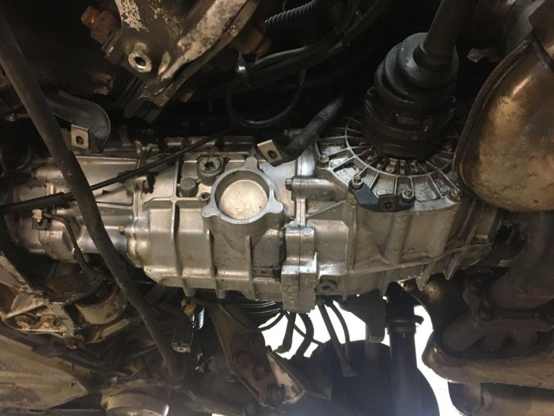

Selv om det var fint vær var det selvfølgelig begynt å bli så kaldt at saltingen var begynt. Det betydde at det måtte bli en grunding vask både over og under(og spesiellt under).
Diverse deksler og innerskjermer ble plukket ned.

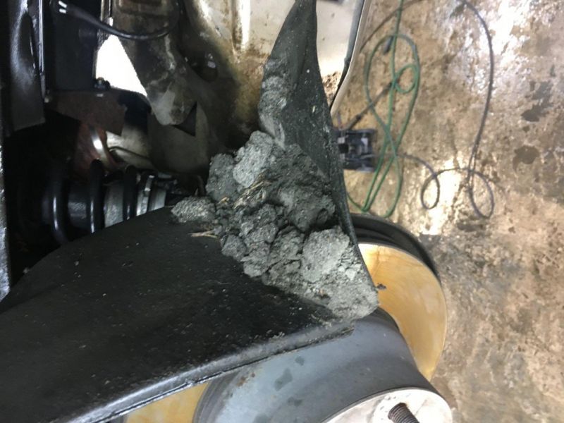

Noen kilo drit skjulte seg bak dette dekselet.
En boblegirkasse! Den vart i alle fall litt reinere den også

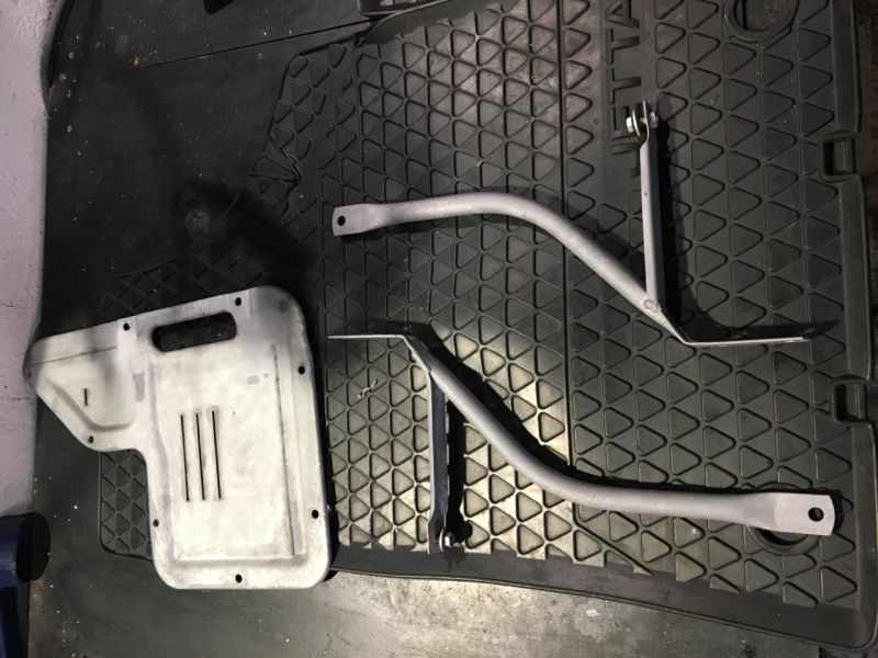

Noen litt shabby deksler og stag ble plukket av og sandblåst.

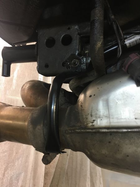

Som det ble kommentert med glimt i øyet ovenfor her så måtte sjarken beises! I alle fall deler av den og da spesielt diverse braketter som har begynt å flasse og ruste.

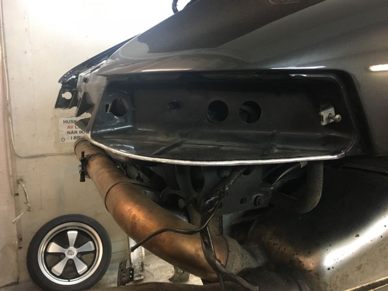

Jeg skulle egentlig montere tilbake de dekslene som ble plukket av forrige runde. Det begynte så smått med at jeg gikk over med trykkluft for å få bort den skiten jeg ikke fikk bort med vann. Det var ikke så rent lite ettersom det er pakket mye stash som oljerør, kjølere, støtfangerbraketter, varmeskjold, bensinåndingsboks+++ overallt hvor skit kan samle seg over 26 år..

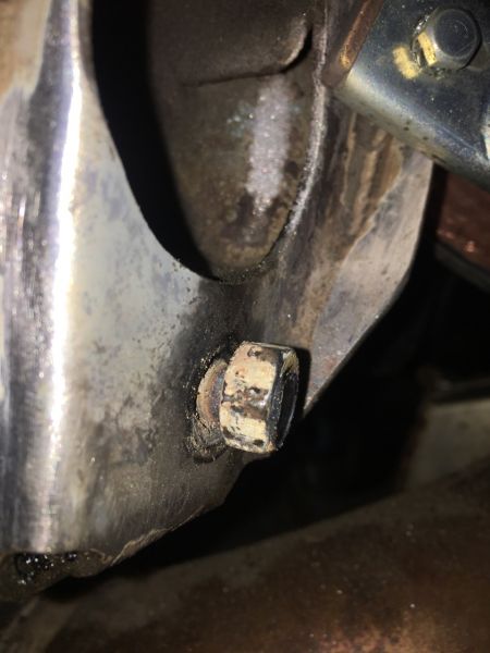

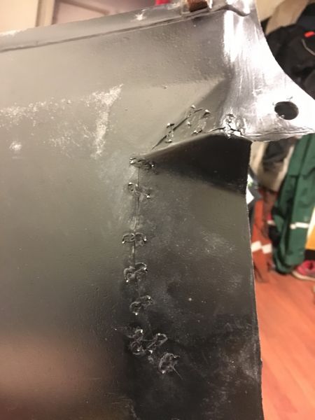

Siden jeg skal bytte til RS bakfanger ble den gamle demontert. Deretter fulgte varmedeksler og braketter. Spesielt i støtfangerfestene var det samlet seg mye skit. Ene bolten knakk og måtte få litt overtaling ved hjelp av en påsveist mutter.

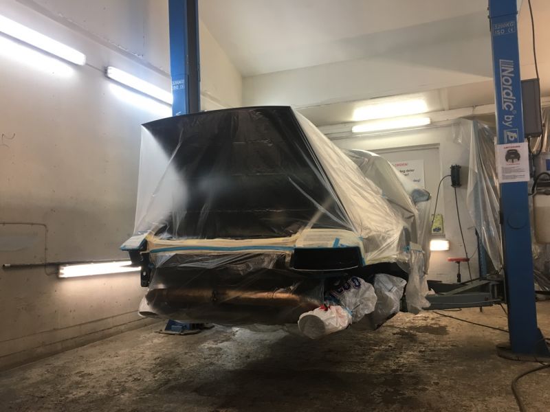

Lyktebøttene bak var begynt å flasse i bunnen da de ligger å gnikker mot støtfangeren. Her ble det pussing, grunning og lakking. Bilen ble godt maskert for å ikke få lakkstøv på resten av bilen.

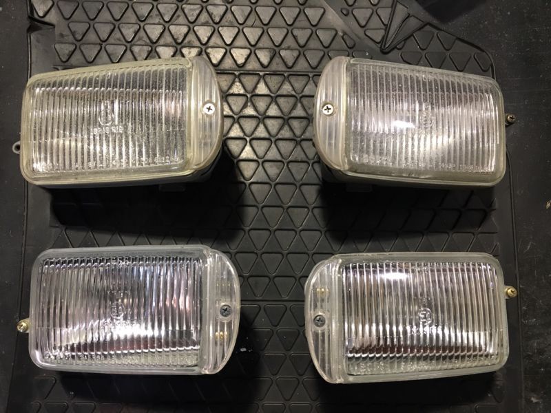

Neste ut er grøftelys. Nå har jeg RS scoop montert, men den dagen det ikke er kult lenger kan det være greit å ha noen som ikke ser ut som de har blitt sandblåst.

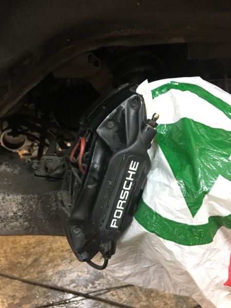

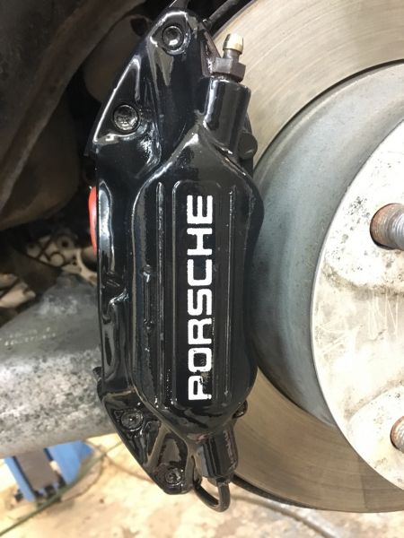

Og ja, caliperne bak trengte en overmaling da klarlakken hadde begynt å flasse. Easy fix i denne omgang, men langt bedre enn å la de se ut som de gjorde i noen år før en fullovermaling/haling
Den gjenstridige bolten fjernes:
Frisk og nybeiset støtfangerbrakett:

Maskering!

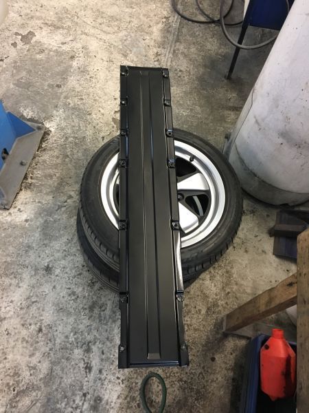

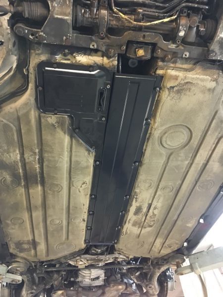

I dag ble bukdekselet hentet fra pulverlakkering og montert i lag med deksler girkasse og framdiff.

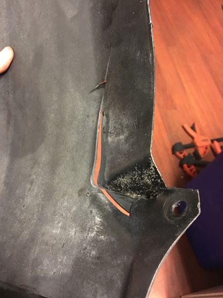

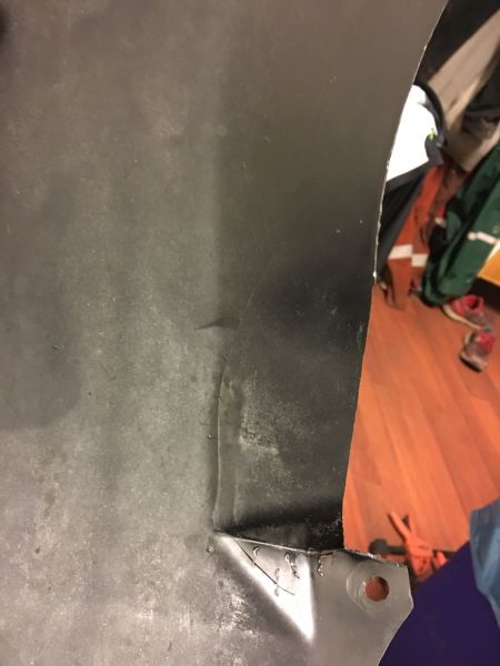

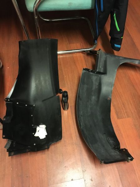

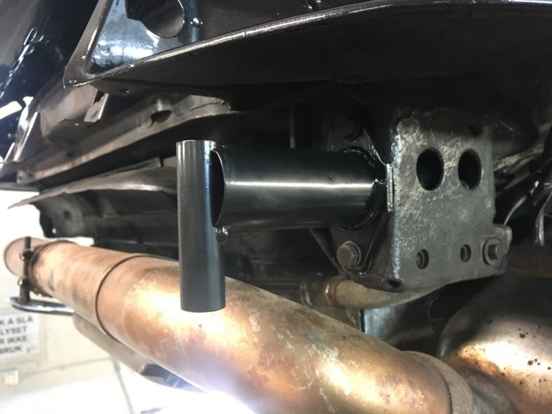

Innerskjermane framme trengte en oppstrekk. Et par av dei hadde sprekker som eg spjelka opp med ein kjekk sak fra biltema

Sv: Djupevik's 1990 Porsche 911 (964) Carrera 4
Det var et fiffig verktøy jeg gjerne skal tyvlåne...
