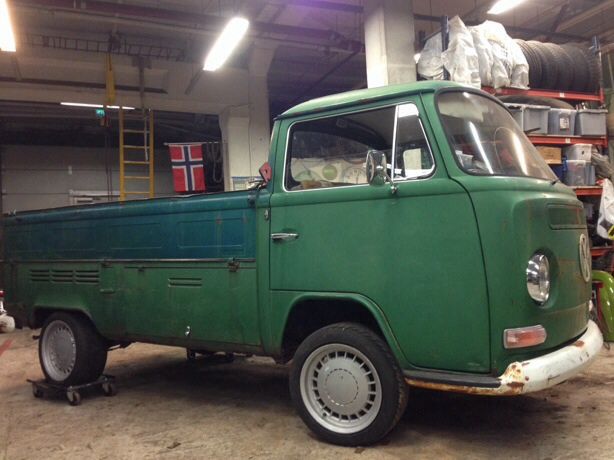

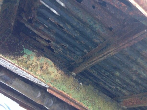

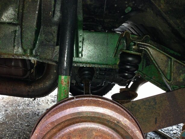

Lørdag er vaskedag og jeg har spylt understellet litt. Det er mye rust , men selve rammen virker bra.

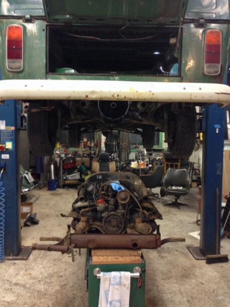

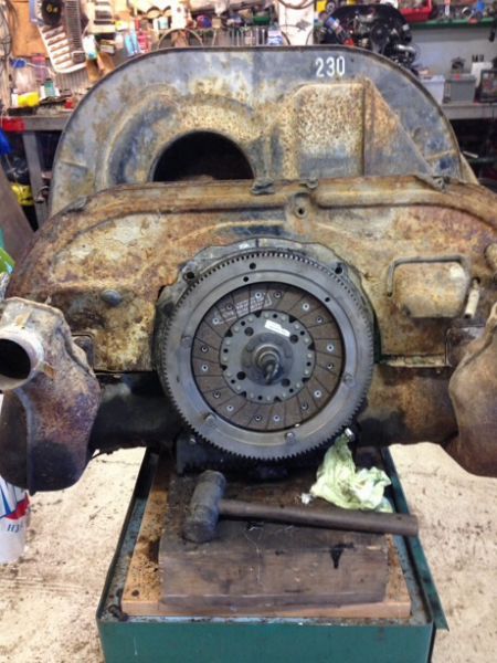

Maskinisten er ute for service og  bytte av eksos og clutch.

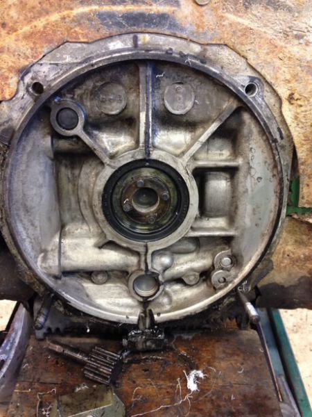

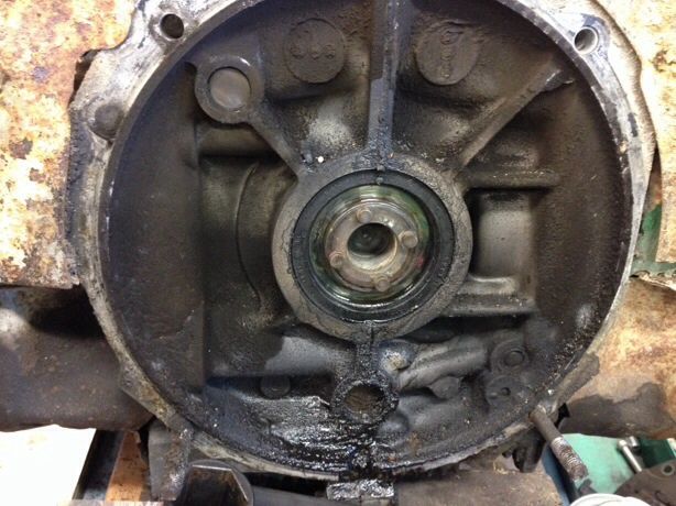

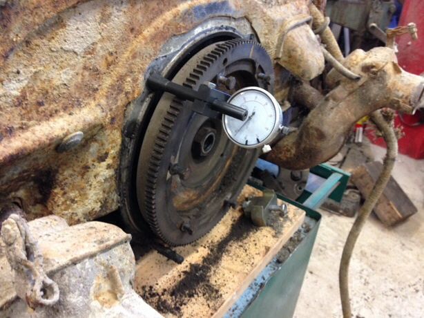

Joda den starter og går smudolini! Sjekket endeslakk, litt rengjøring, byttet pakkboks og o-ring, byttet clutch og eksos. Satt på en 010 fordeler, byttet plugger og montert forgasser som fungerer.

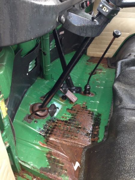

Begynt å fjerne rust..[attachment=1]
