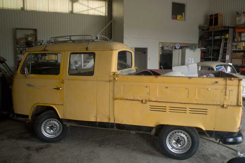

Etter lang tids stilstand var det godt å få skrudd littt i går. Listen fra biltilsynet ble et par punkter kortere ihvertfall.
Hornet fungerer igjenn etter lengre tids taushet, og jeg fant de to savnede girene (1. og 2.). Førstegir er i grunnen sterkt undervurdert ved bakkestart. ;)

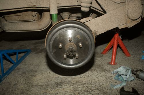

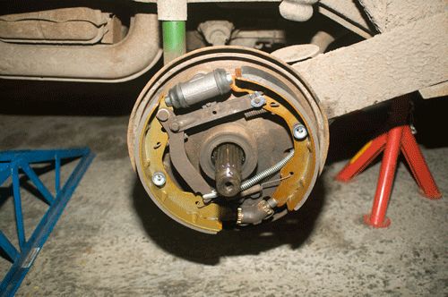

Da var endelig bremsene montert. Det viste seg at bremsemonteringssett for 72 modellen ikke produseres, og at ingen av de andre årgangene kan brukes. Det ble litt gjennbruk og litt modifisering fra et nyere monteringssett. Nå gjennstår lufting og justering av bremser, samt nye hjul, så bærer det på kontroll.
T1, 1969 "Møyfrid"
