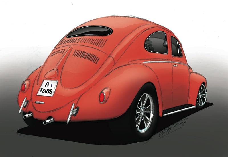

Nicolai Hjelle/Lobo har tegnet en karikatur av bilen til meg.
Hjemmesiden hans: http://www.freewebs.com/lobotomert/karikaturene.htm

Sv: 56 cal-look
den blei jo bra då!!! 8)
tor eg må få en sånn tegning på ovalen eg og når den engang blir ferdig...  :-\

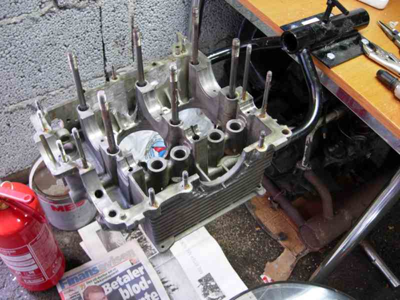

Motorbukk ble handlet inn fra Unneberg og den rengjorte blokken montert opp:

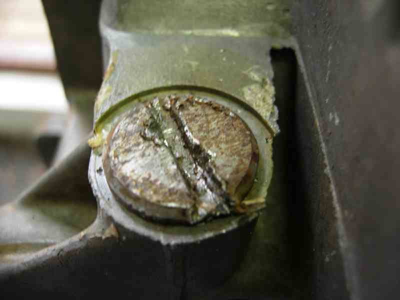

Hadde problemer med å få ut den store skruen til den ene oljetrykksventilen. Fikk her flott hjelp av André i RZR som sveiste på en mutter som så kunne skrus av. Hadde ikke skrujern som tok denne størrelsen:

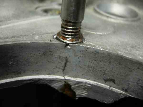

Oppdaget imidlertid 1-2 sprekker(!) - ifbm "casesavers-ene" som pinneboltene er skrudd inn i. Det er én sprekk + en "hårtynn-linje" som er problemet.
Spørsmålet var om blokken var gåen, eller om er dette ikke et kritisk område.
Sv: 56 cal-look + motorbygge
Jeg fikk gode råd vedr. dette som sa følgende:
Hvis pinneboltene og case saverne fortsatt sitter fast skal ikke dette være så mye å bekymre seg for.
Det området som her har sprekk blir ofte maskinert BORT i litt mer ekstreme motorer... Da er det bare å bygge motor. som en test kan du montere sylindere og topper på blokka og trekke til moment. Om det sitter eller ikke finner du ut da. Det går helt fint.
Men også:
burde nok ha skiftet den blokka der,men visst du velger å bruke den ville jeg ikke kjørt med noe høyere komp enn 8,5. da med nye herdede stag.
da er det 80% at det ikke går til H.
Har nok vært trukket til med for mye moment før den der.
Den kommer derfor til å ha moderat kompresjon - og samtidig så er jeg oppmerksom på at blokken på et tidspunkt kanskje bør skiftes. Tar ikke en ny 6000 kroners investering på dette nå!

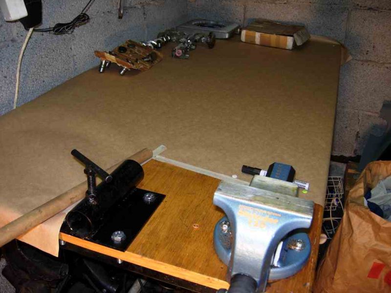

Jeg har ryddet i garasjen  :) og gjort klar for motordeler:

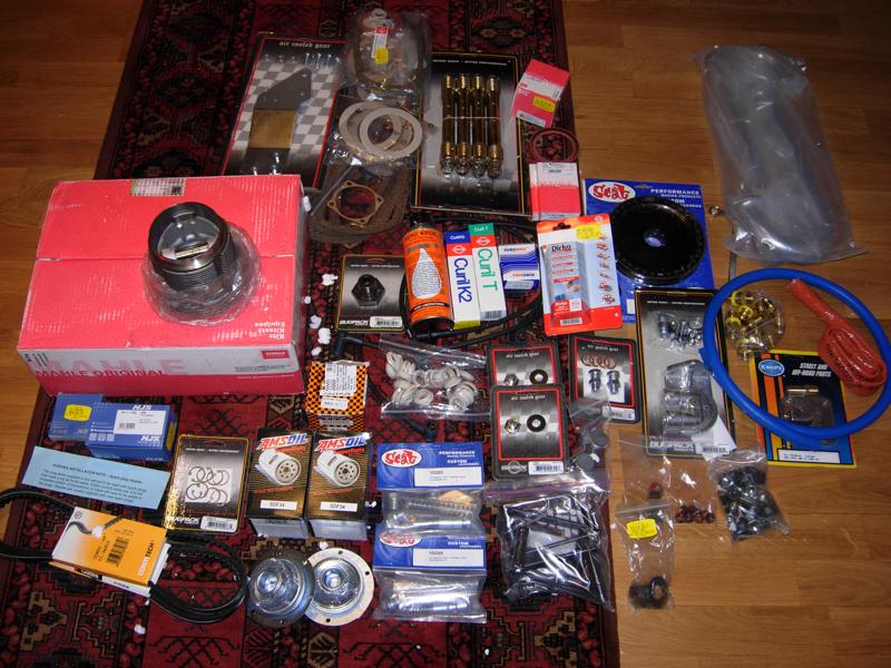

Det er vel på tide med et lite "spekk" på hvordan denne kommer til å bli:
82mm veiv - trolig Bugpack motvektsveiv
Svinghjul 8 stiftet - lettet til 3kg(!)
Nye Mahle 94mm stempler/sylindre for langslag (B)
H-råder med ARP bolter
Engle FK8 kam med Autocraft vipper 1,4:1 - rettskåret kamdrev
Topper med 44/37 ventiler - bearbeidet av Mika Janson - en av Sveriges beste motormenn. Portet, byttet ventiler, brikker, seter+++ og kjørt kun 26 mil etterpå
Det blir original kjøling med "Doghouse" - er usikker på om jeg trenger yterligere ekstern kjøling
Gene Berg Åndeboks
Fullflow
Deepsump
Tror jeg har en Kennedy stage2 clutch liggende - er noe HiPo greier i allefall.
Ikke bestemt meg for eksos - helst noe som kommer ut i de originale enderørsåpningene
Håper jeg skal få til å balansere dette som en enhet før veiven mm monteres endelig i blokken. Veiv og svinghjul er opprinnelig balansert sammen, men er nå fra hverandre. De nye stemplene mine er vektjusterte innenfor 1 gram
Har klart å blande løfterne mine slik at noe som var helt supre løftere, innkjørt med kammen nå ikke kan brukes lengre!! Er det noen som kan anbefale meg hvilke løftere jeg bør kjøpe? Har hørt mye skrekkhistorier her.
Bilder kommer under.
