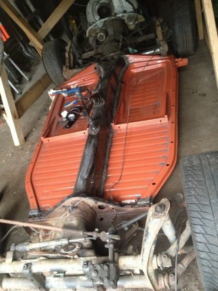

HEI HEI!

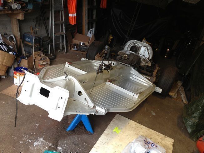

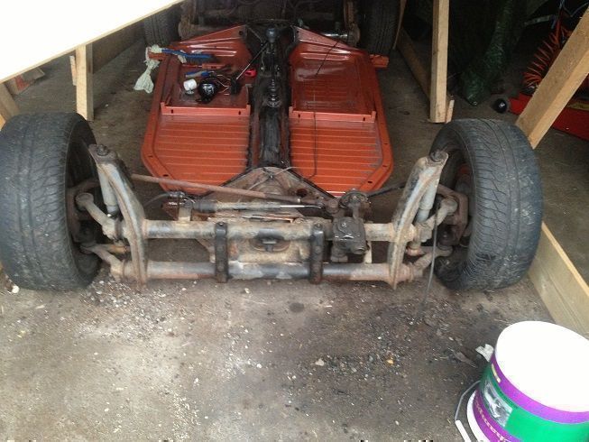

Da var andre gulvet på plass!
Sveisingen gikk nesten som en lek, så merker eg blir bedre hvertfall  :thup
I morgen skal eg av med forstillingen, pusse reint fremdelen.
Bilen er også senket av en idiot, så hver minste hump i veien knuser til bilen..
Så om noen kan forklare med hvordan eg kan stille den opp igjen, blir eg glad.
Evt. bytte senkespindler med meg? de er i god stand. ikke trommel, men skivebrems..
da slipper eg stresset med pumaen..
Bilds.

Hvis bilen er senket med en Puma-forstilling, hever du den på følgende måte:
Løft opp bilen fremme.
Åpne sentermutrene på begge rørene.
Slipp ned hjulene.
Fest sentermutrene i den høyden du vil ha bilen.
Ferdig!
Dette skal normalt være en relativt enkel operasjon.  :)
Lykke til!

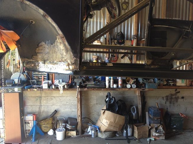

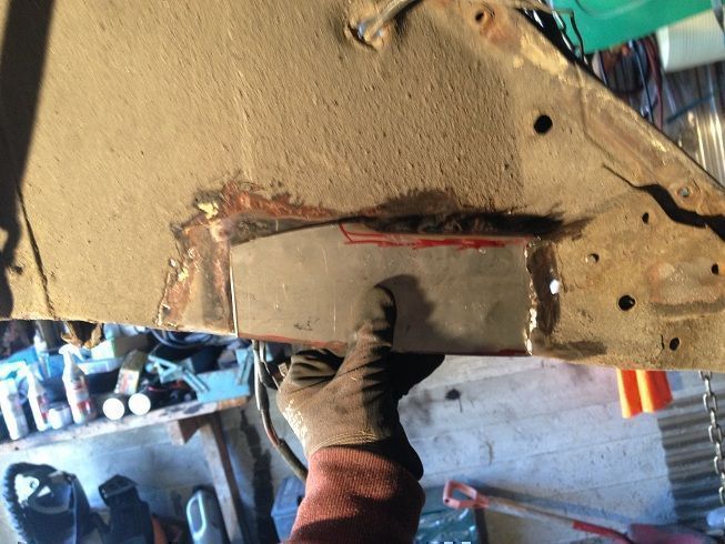

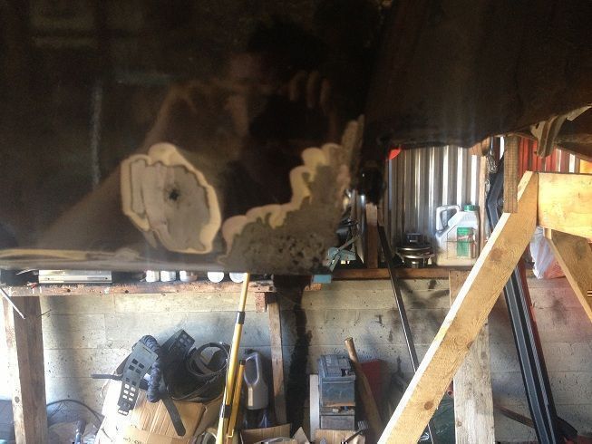

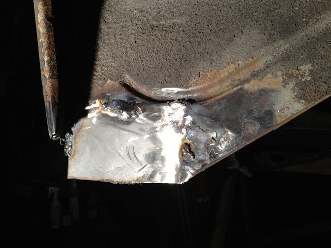

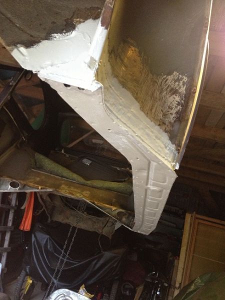

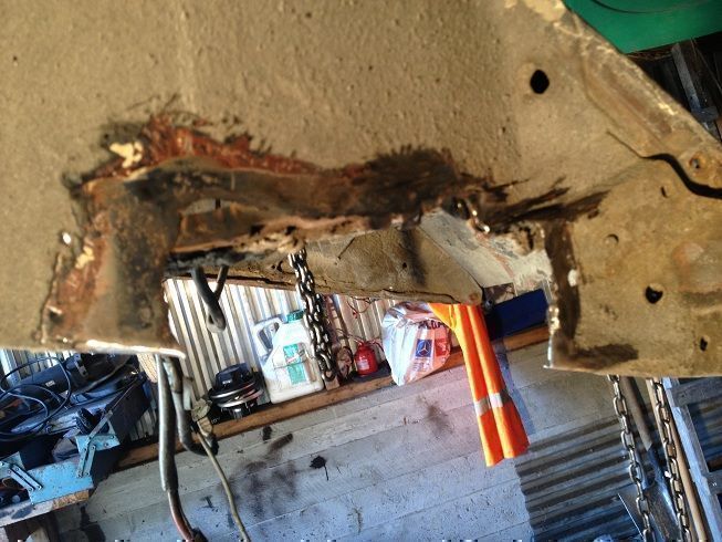

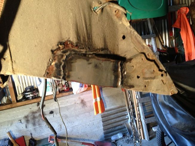

Har begynt på kanalene nå!
demontert 90% på venstre side. Hang igjen mye stål/rust bakerst, kanalen var så rusten at den nesten falt fra  hverandre.
Karosseriarbeid er vanskelig, men gøy. regner med at arbeidet må taes opp igjen om 5 år. men sånn er nå det.
begynt å lappe sammen fremste delen, det skal nok bli skikk på det!
fikk kanalene i posten i dag. satser på å bli ferdig med ene siden i løpet av morgendagen  :thup
Planen med kanalen er forresten å lukke alle hull (kommer ikke til å bruke varmepotter eller noen ting).  :o
så kanalen har ingen varmefunksjon i min bil. Eg får heller irritere meg over denne avgjørelsen om et par år..
[attachment=7]
[attachment=8]
(Venstre side, denne siden var verre enn høyre)
Ny, Lagde den litt større, så kan eg bare pusse den ned til rett størrelse når kanalen er på plass.
[attachment=9]
Gammel (høyre side)
[attachment=10]

ser ut som god knall det der :) stå på .
Sv: Restaureringsprosjekt 69.
ser bra ut ja!
ang tetta igjen kanalen so ville eg ikkje gjort da. dvs du kan jo tetta igjen holet bak, der varmen kjem inn, men da har ingenting og sei om da står opent eller er sveist igjen, bortsett frå at eine av alternativa vil du angra ganskje kjapt på når du finner ut at norske temperaturar ikkje er da heilt stora sjølv om sommaren;) du kan ta vekk varmepottene til fordel for kun røyrer og tetta igjen holet som går inn i karosseriet med eit eller anna, og då gjer da ingenting om kanalen står open. får jo ikkje noko kald trekk ut av denn eller noko sånt.
hugs å slipa vekk all grunning på den nye kanalen då! gjeld alle sveisedeler du kjøper

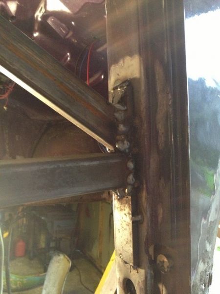

det som er gjort siden sist.
- sveiset ferdig det som skal sveises i år, neste økt blir tidligst neste år og seinest om 2 år.
da er det bakenden som skal byttes. den fikk en nødreperasjon ved venstre støtfangerfeste.
- pusset ned rammehodet, var mye gravrust og et par småhull, så den fikk seg noen runder med ferrobet og stålbørste.
denne må også byttes innen 2 år.
- napoleonshatten fikk seg en liten lapping ved karosserifeste, hatten må også byttes om ca 2 år.
liker ikke helt all lappingen, men sånn får det bli. med mindre eg vinner i lotto.

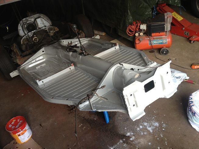

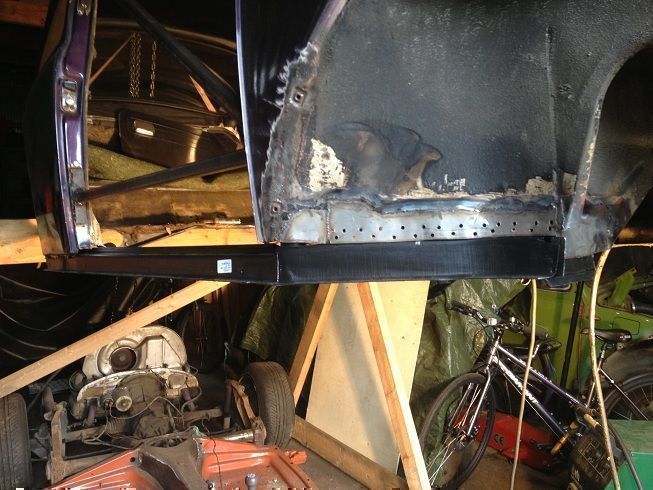

Oppdatering!

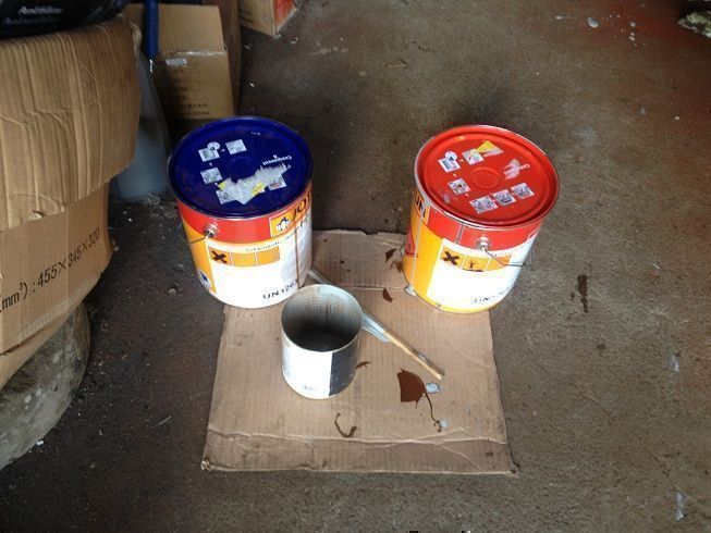

Har malt 2 strøk jotamastic smartpack på Ytre/Nedre sider på kanaler og oppsiden på padden.
Mål for neste uke, Male under, Heve forstilling, overhale bremser og sette bilen sammen. så da gjenstår det å se om det går  :thup
Vært litt opptatt med forskjellig nå etter ferien (merker fremgangen sakker når man har jobb i tillegg  :sleepy: )

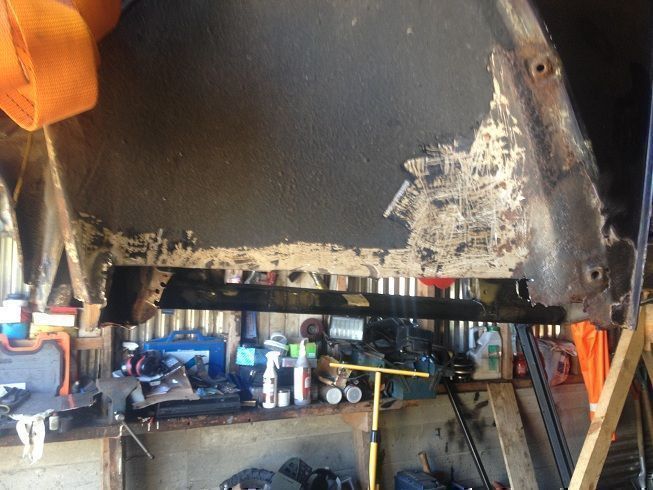

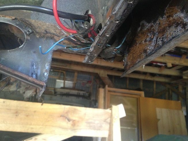

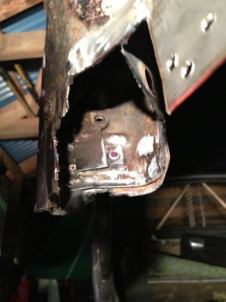

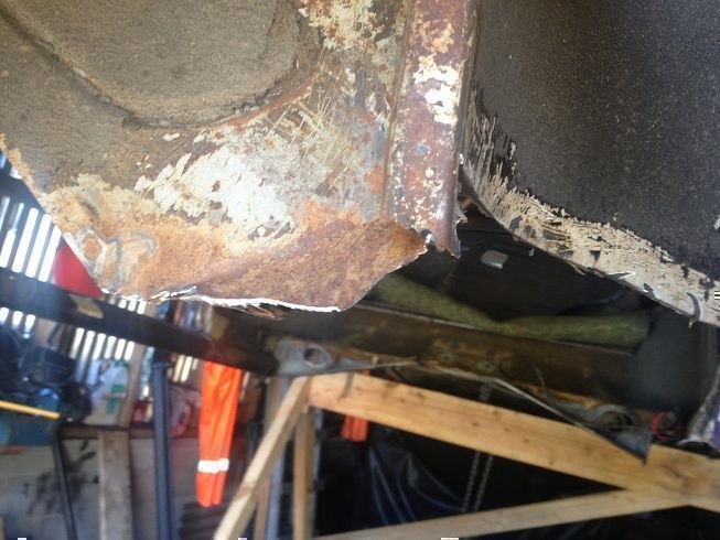

Her kommer det endelig litt bilder.

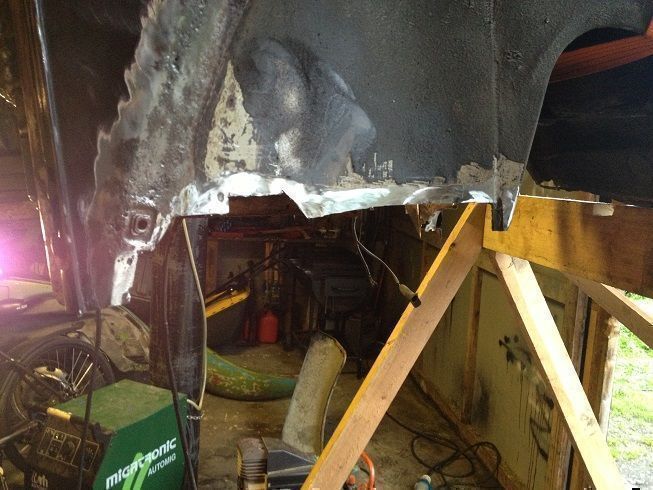

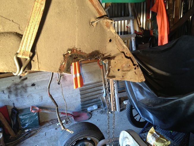

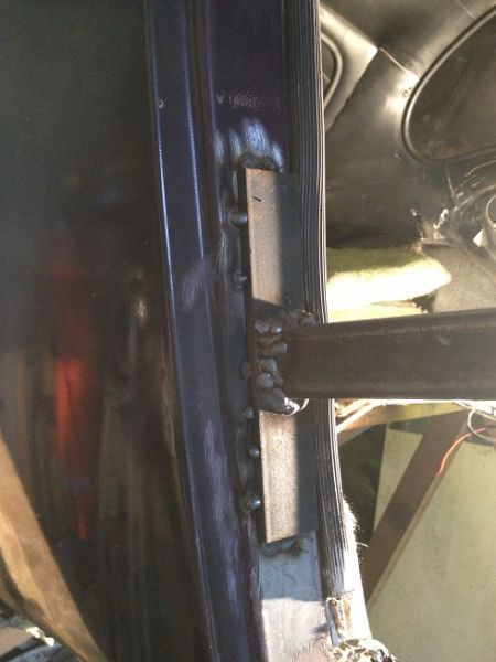

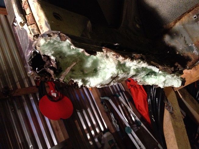

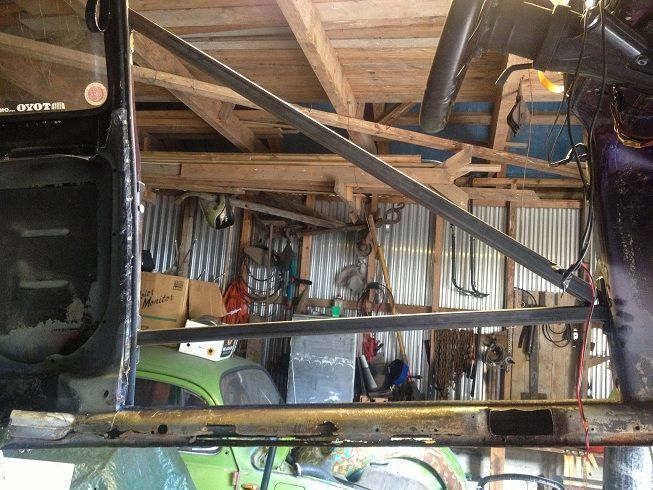

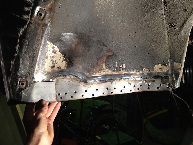

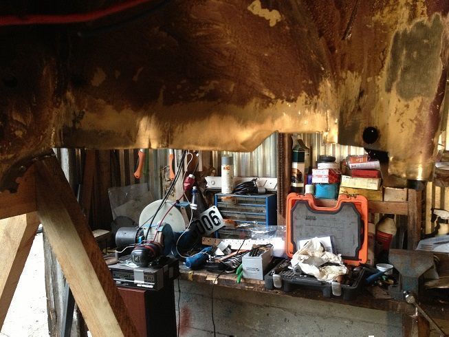

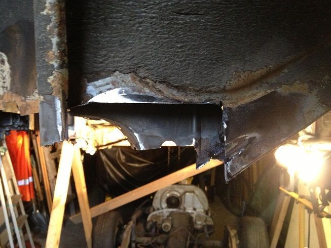

Prøvemontering av kanal.
Avstivning.

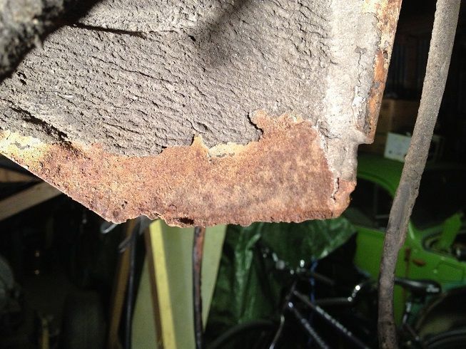

Kjip gravrust bak, venstre side.
Var gjennomrustet bak, måtte skjære ut hele greien!
Masse rust fremme og.
[attachment=7]
Nødløsning inntil videre.
[attachment=8]
[attachment=9]
[attachment=10]

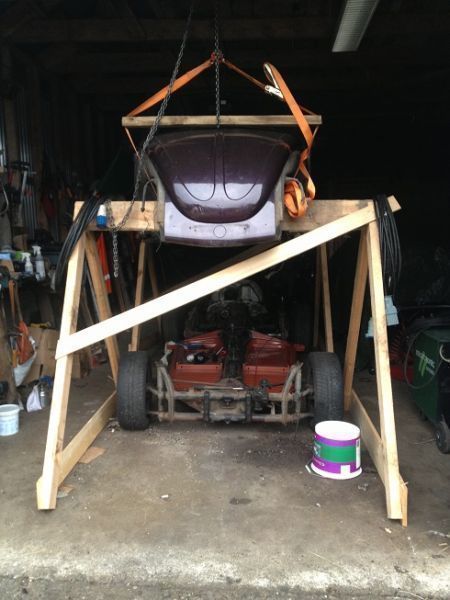

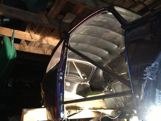

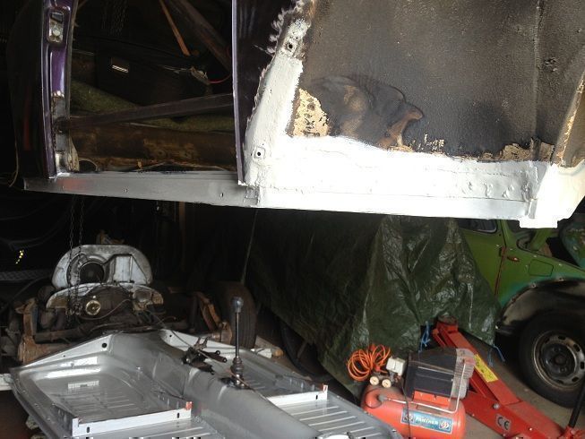

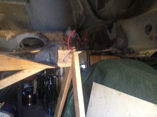

Mer bilder.
[attachment=7]
Det der så rimelig fett ut, bra innsats!  :thup
fikk litt slik deja vu av å se rep jobben her :)  stå på .
bra jobba!! :)
