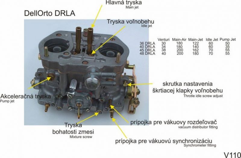

Håper dette bildet hjelper!
- DellOrto_Drla_popis_trysiek.jpg (51.24 KiB) Viewed 3026 times

På JH sin skisse er "Idle Jet" tomgangsdysene. Skru ut alle dysene, også hoveddysene "Main Jet", og blås dem rein med trykkluft. Blås også ned i setet der de er festet. Da skulle dysene være ok.
