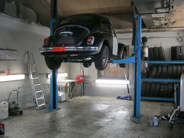

Dette bildet antyder i grunn ikke at det ble jobbet med det elektriske men det viser hvertfall at Boblen var innom bukken. Veldig flott klubblokale vi har tilgang til! En annen ting var at eg lærte hvor viktig det er med et tett skille mellom øvre og nedre del av motoren – stor takk til Svein som lånte meg plate og rør

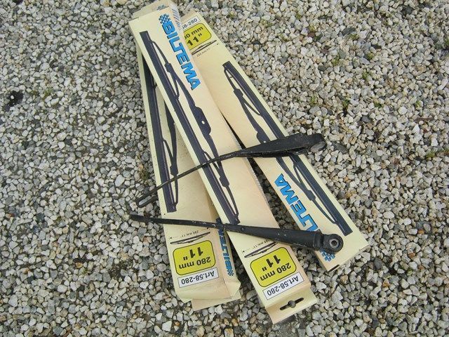

- 3.2: Vindusspyler defekt

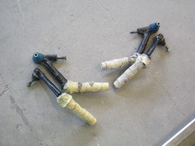

- 5.2: Slakk nedre bærekule v.s / øvre bærekuler begge sider

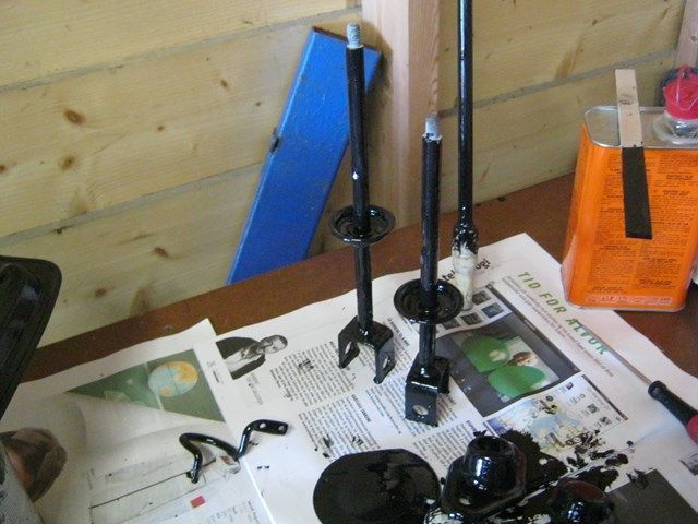

De sandblåste delene har fått litt maling på seg. Luksus med tilgang på skikkelig kabinett!

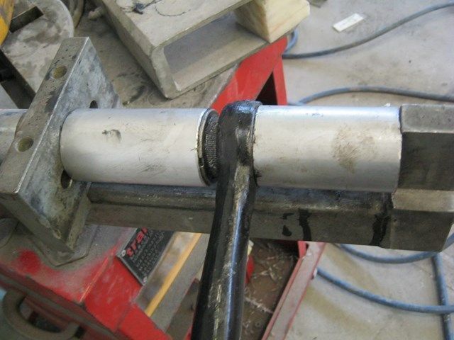

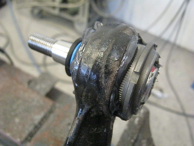

Begynte med den verste jobben som var å bytte bærekulene. Veldig greit at to nye bærekuler følgte med kjøpet
Valgte å bytte alle når eg først var i gang. 1 av 4 på vei inn:
Nye bærekuler på plass:

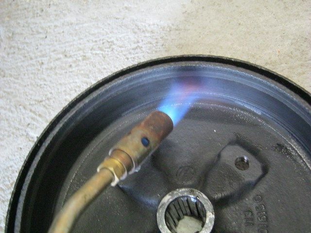

Med listen sånn ca utbedret var det dags for ny kontroll. Den ble tatt i dag men også denne gangen ble det negativt resultat. Bremsekraften er fortsatt ulik bak. Grunnen til ulik bremsekraft bak i utgangspunkte var at det hadde lekket girolje ut i trommelen. En pakning ble byttet, oljekanalen ble åpnet opp (var helt tett) og bremsebånd og trommel ble rengjort med bremserens. Å rense har tydeligvis ikke vært nok så nye bremsebånd er blitt handlet inn. Ny kontroll neste uke

Hvilket utstyr måtte du ha for å presse i bærekulene?

er bilverkstaden klar over at du kan ha 2mm slark i øvre berekuler og 1mm slark nede?? og om da var gamle orginale kuler kan du ta ut ein plastplugg å setta inn ein greasenippel m6x1mm so kan du fjerna slarken på notime!:)
viktig tips til tromlar som er utsett for girolja. du må varma den opp og tørka den rein. dvs fyrst vaska vekk mest mulig med bremserens deretter bruka feks propan til å varma opp trommelen og tørka med ei fidla, varma,tørka,varma,tørka etc heilt til fidlo ikkje fangar opp meir olja. oljo trekker inn i stålet på trommelen og kjem ut igjen etter litt bremsing=døden for bremsebelegget.

Så først dette med tillatt slark i en Haynes manual først etter at eg hadde byttet. Tror eg kunne kommet ifra det med å smøre opp ja
Takk for tipset! Eg bytter belegg og varmer og tørker trommelen, då skal den nok gå igjennom

Ang. bærekuler: Jeg (og kanskje mange andre også) er ikke satt opp med en hydraulisk presse, går det med rør + skrustikke? Eller trengs det mer presisjon og/eller kraft?

Verkstedsjobb om du ikke har presse. Noe å ha på handlelisten til Bughaus?

Enn får god kraft med en skrustikke men eg vil si meg enig med RZR Andy at dette er en pressejobb. Det smalt godt når de løsnet

Jeg kjente på bærekulene før de ble byttet, og er helt enig med meg selv om at kontrolløren var på trynet. Knapt noen følbar/sylig slark i noen av dem...

meinar å hugsa eg va oppi 3-4tonn for å løysna dei eg tok sist, og da ekje lett å klara i skrustikka
men om du varma berearmen til han e raud å fin so kan du banka ut kulene med ei hylsa og ein hammar..men ikkje heilt ette boke..

Med litt varme og rensing samt bytte av bremsebånd:
...ble den godkjent!:
