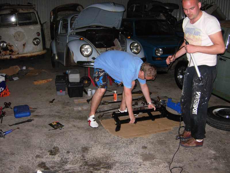

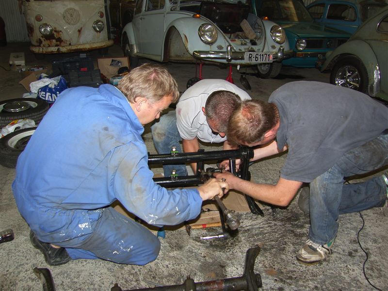

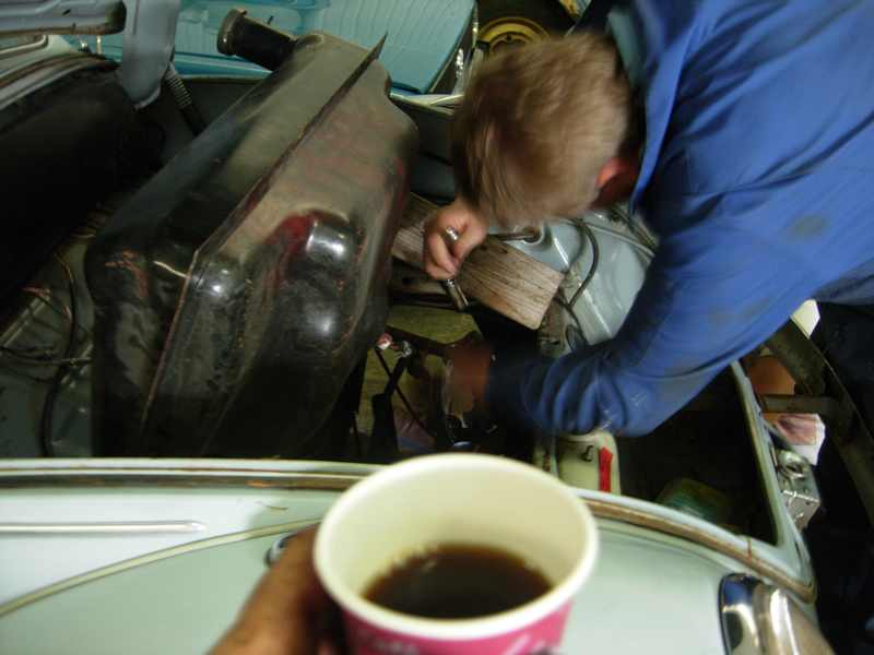

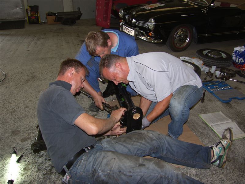

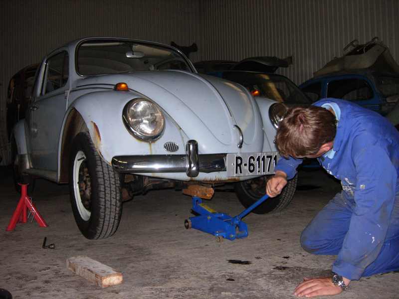

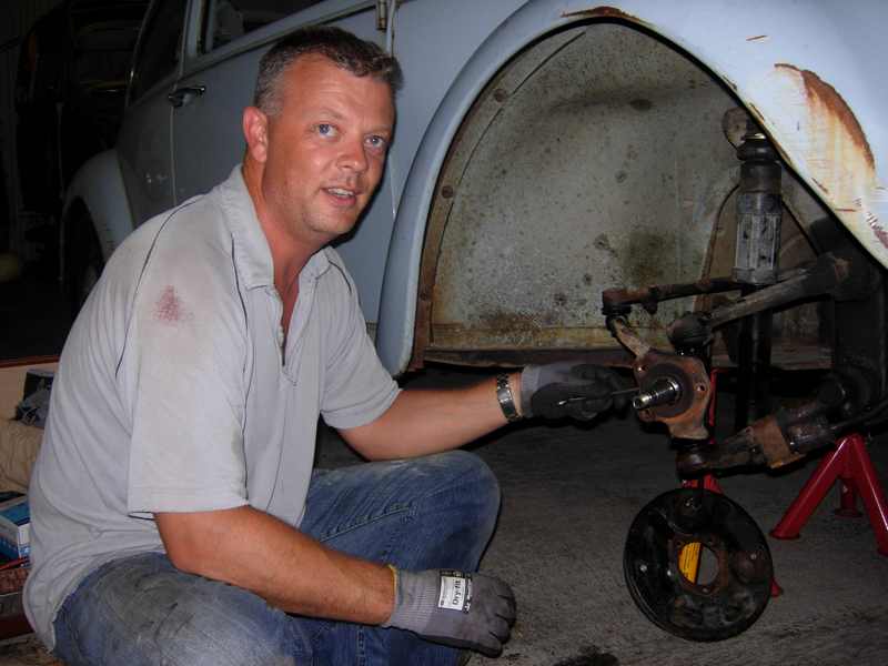

Trivelig kveld, selv om vi ikke kom i mål!
Her oppdager kanskje eieren at han har fått FEIL forstilling:
Noen var akkurat kommet fra Charterferie:
for senk.jpg (40.8 KiB) Viewed 2256 times
under senk.jpg (38.4 KiB) Viewed 2274 times
under2 senk.jpg (34.08 KiB) Viewed 2254 times
deler senk.jpg (45.83 KiB) Viewed 2252 times
siste senk.jpg (49.08 KiB) Viewed 2288 times
Sv: Puma
Synd når feile deler saboterer en dugnad... :(
Men innsatsen var det ikke noe å si på... ;)

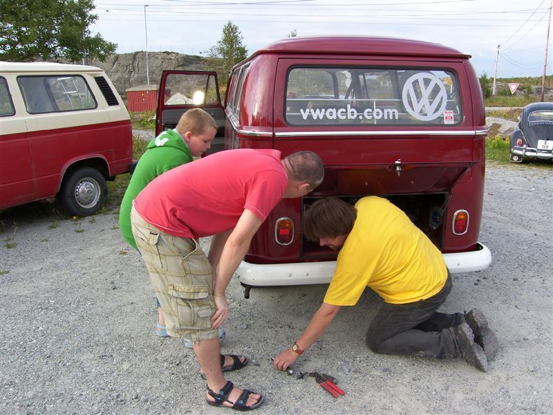

Akkurat nå nyter bilen sine siste dager med ass down & nose up  ;)
Det var også en som endelig har vunnet i Joker Nord og derfor bygget motor med mye bling bling på, det finnes vel bilder av det også?

Hva var det som var feil med delene?
Sv: Puma
Alle delene var riktig untatt forstillingen som ikke var smalnet de nevnte 2"
Sv: Puma
Kjedelige greier det der...men en originalbredde forstilling er det DEFINITIVT flere forumbrukere her som trenger, så du bør ikke ha noen problem med å bli kvitt den igjen. Tror ikke det er mange som er klar over hvor dårlige forstillinger de kjører rundt med, disse ruster opp fra innsiden fordi dreneringshullene under tettes med tectyl.
Når jeg tenker meg om så er det en ting som kan være greit å ha i bakhodet:
disse to styretappene som er sveist på forstillingen for å låse styresnekken har jeg vært borti at faktisk kanskje står feilplassert- Var vel et tema på vwnorge, flere som har erfart det.
