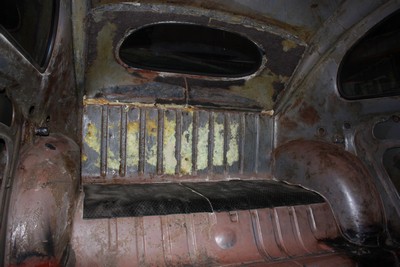

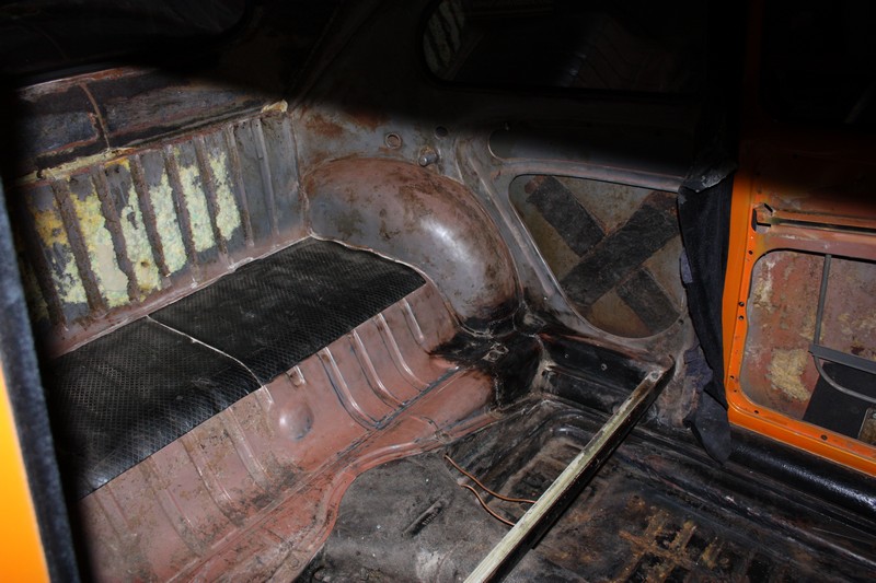

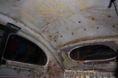

Legger ut noen bilder som ble tatt før pussingen begynte. Holder nå på med bakparten og jobber meg oppover.
Ser ikke så ille ut som på bildene, mesteparten er lim, filt og skitt som forsvinner fort. En smule (underdrevet) mer rust fremme...

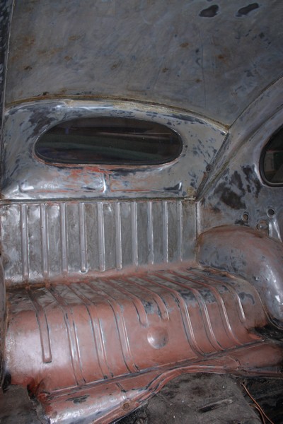

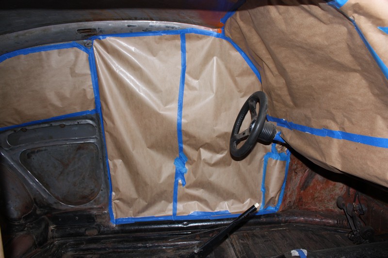

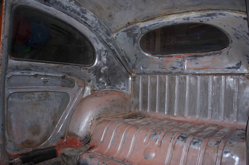

Da var planen å blåse resten. Hovedsaklig gulv og en del krinkelkroker og litt overflaterust her og der.
Sliter litt med kompressoren, får ikke nok trykk, så får ikke blåst noe før dette er i orden. Kjipt når ting ikke virker...
Har teipet til alle vinduer, dash og dører så alt er no klart.
