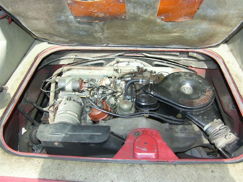

Min 1964-modell Notchback.

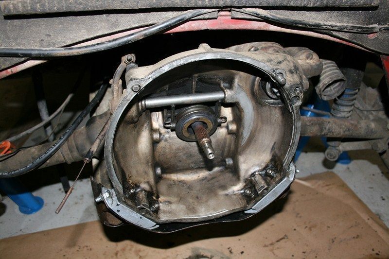

Bilen har, etter akutt bremsesvikt og utbygging av BBH på Breistein, stått trygt plassert på bukker på mekkeplassen min der...
Bremsene får vente, prosjektet skulle være ny lydpotte og varmebokser. Men ting utvikler seg gjerne litt og dermed ble det en light-shining av motoren mens den likevel var ute.

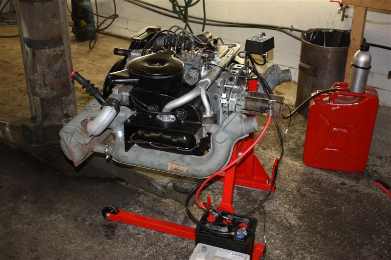

Nye potter i god kvalitet ble kjøpt inn fra Volkswarenhaus.de og så var det bare å sette i gang...

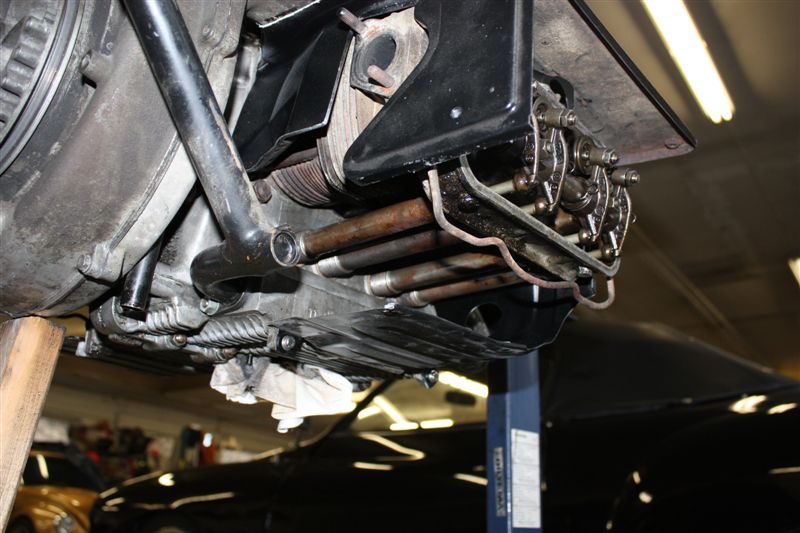

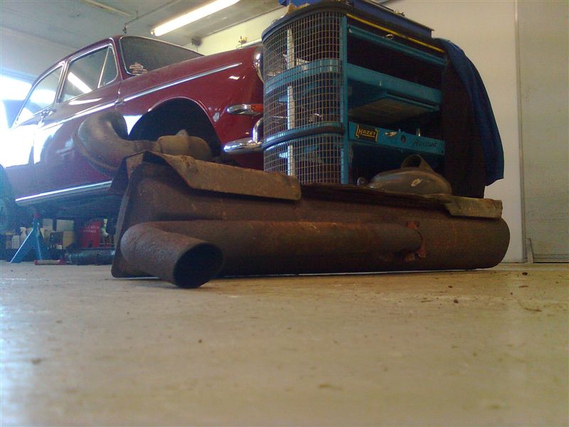

Begynner med et FØR-bilde:

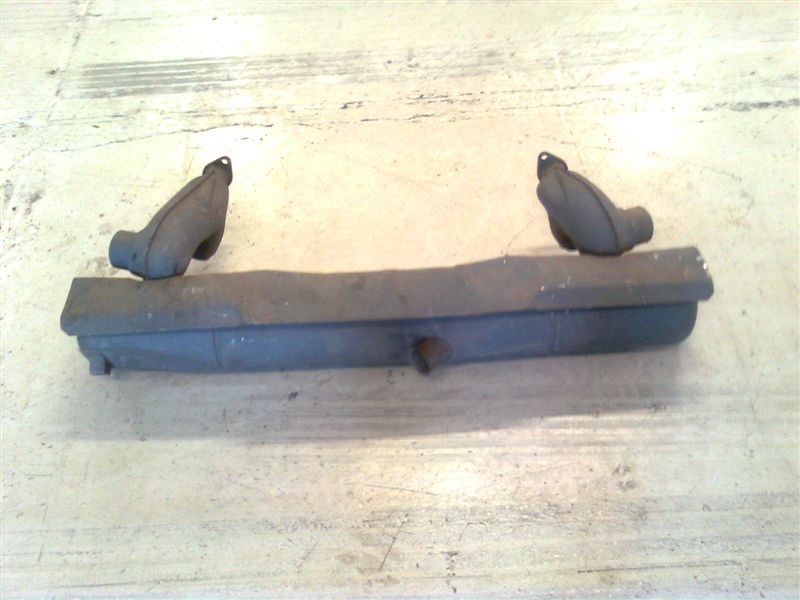

Så bilder av gamlepottene:
.... og den nye potten (som viste seg å være feil, og som Henrik nå har overtatt):

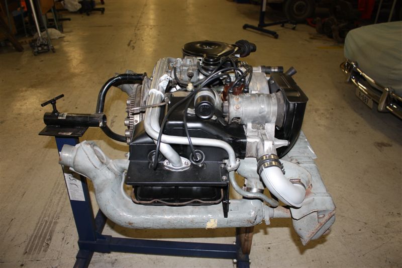

Etter hvert ble det mer rens, fiks og justering av ventiler og bytte av tenningsdeler det gikk i:

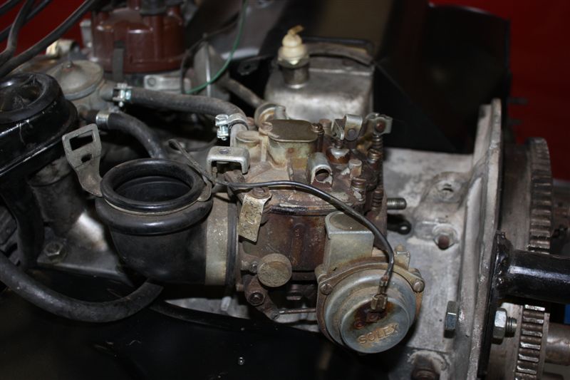

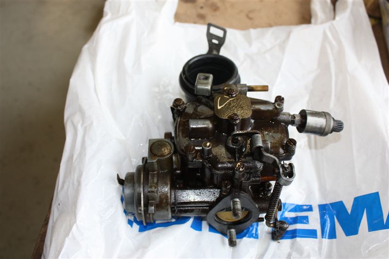

Deretter ble forgasseren renset og sjekket, så guffen ut...:

Så viste det seg at innsug-/forvarmingsrøret var både tett og lekk på en gang, og et nytt (brukt) ble skaffet fra ISP-West:

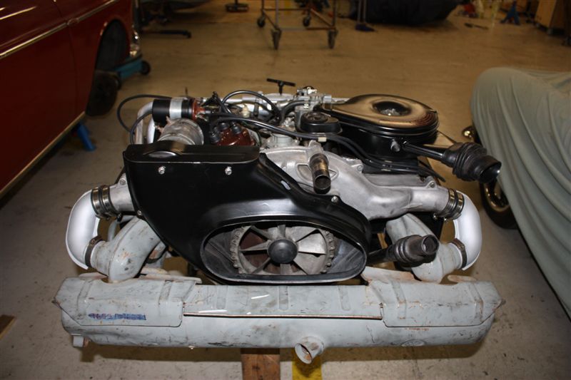

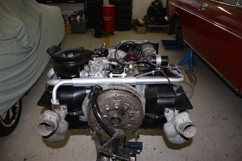

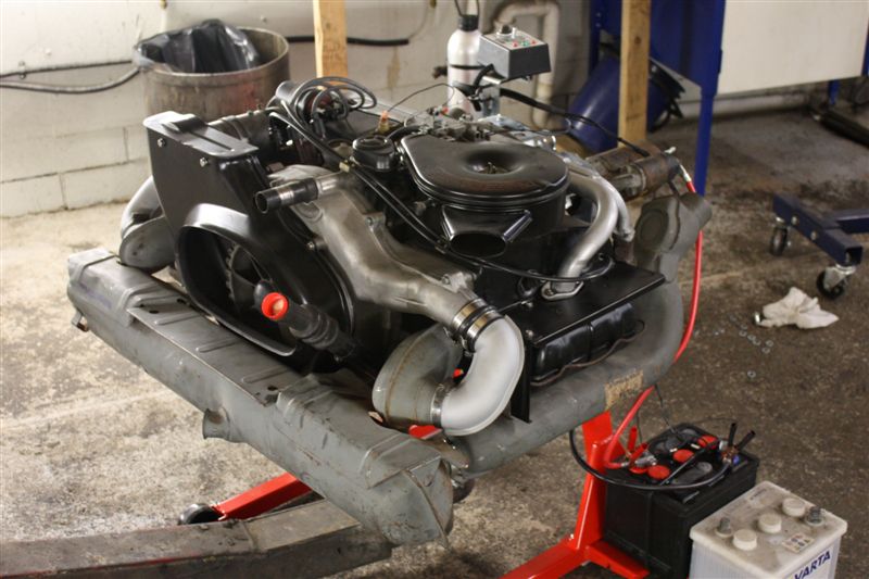

Nå begynner det å se ut som en motor igjen... ny NOS-potte ble kjøpt på VW-Norge:
Nå sist ble det byttet fester til girkassen:
Ser ut til snart å være i mål med denne operasjonen, vil bare kjøre den i benk først for å være sikker på at den går greit... Har brukt så lang tid på dette nå at jeg ikke føler meg helt sikker på om alt er kommet riktig på plass. Håper å få en bekreftelse på det denne uken

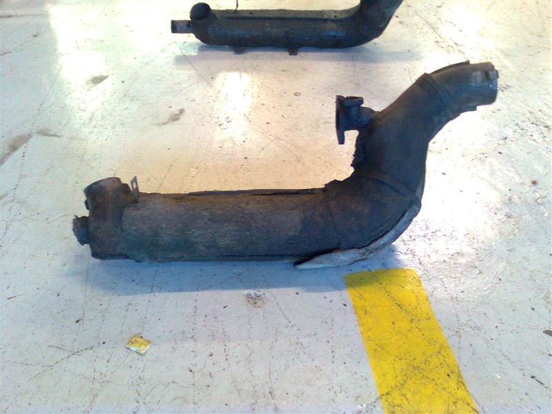

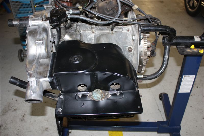

De rørene fra viftehuset til varmeboksene som er så blanke og flotte her:
Er det de originale? Med den nye potten passet ikke mine gamle rør, så jeg grubler litt på hva jeg skal lage til nye av....

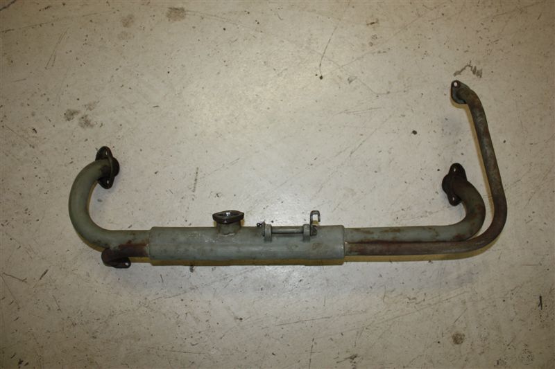

Det er to utgaver av disse rørene.
Disse som er litt lange med et beint felt på midten og noen som har en kjappere bue/knekk.
Edit: 01:28
Jeg klarte å kaste mine gamle originale med den gamle potten og bestilte nye (brukte) fra ISP-West.
Bestilte først den feile typen, før jeg endte opp med disse av riktig type... Det er jeg som har brushet de opp littegranne...
Edit: 01:28

Skal du ha denne typen eller de krappere...?
Sv: Ny Notch i byn....
OK, så på tråden din nå... du skal vel ha disse du også...
http://www.vwispwest.com/product.php?pr ... 364&page=1

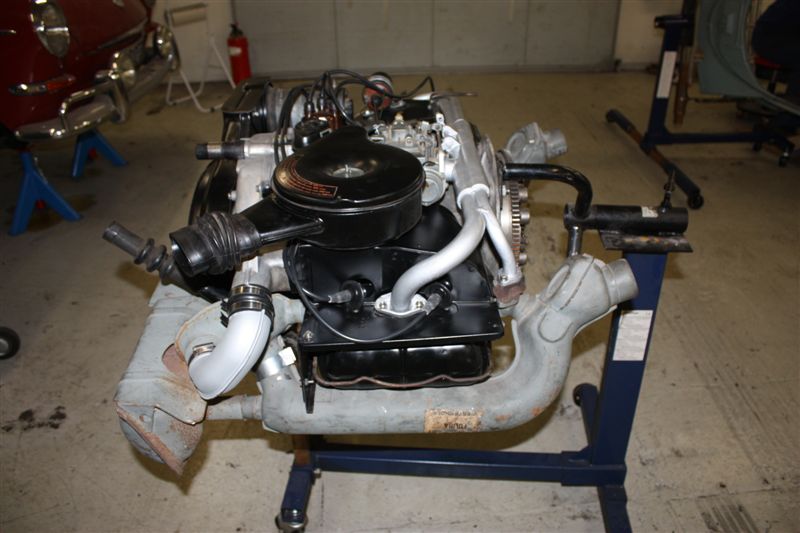

Har jo vært klar med motoren noen dager, men måtte jo teste den i den nye motorbukken...
Takk til Kristian G. for god hjelp og support (og filming) i den anledning
http://www.youtube.com/watch?v=R4B3z_IiQB4
