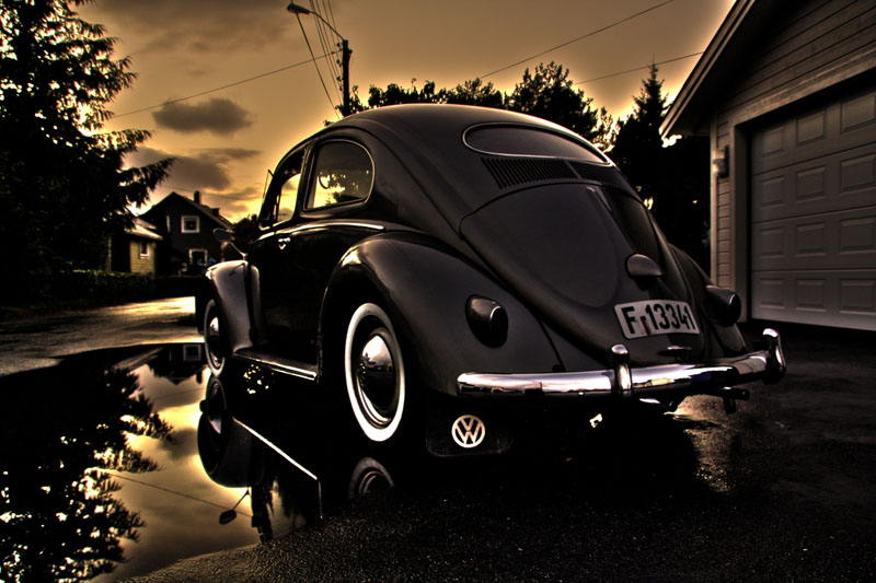

Stemmer! Likte stilen, så måtte ta et snikfoto

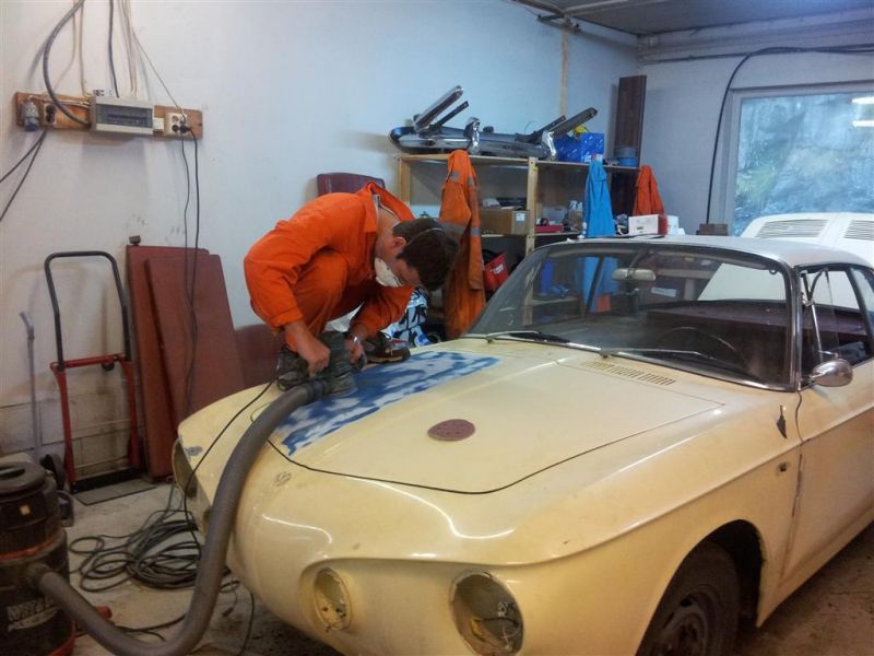

Planen i utgangspunktet er jo å gjøre razoren til en så strøken bil som mulig. Men jeg er av den oppfatningen og 100% enig i at litt patinert originallakk er maaange ganger tøffere enn å lakke opp igjen. Vi får se hvordan det går når jeg sliper ned! Som skrevet tidligere må jo alt slipes uansett, så alt ligger jo egentlig på hvor forsiktig man skal være! Hvis du/dere er på Breistein kan man jo se hvor bra det egentlig ble på panseret, og det var gjort på kun et par timer inklusiv sliping, våtsliping, rubbing og polering... Selvfølgelig, hvis jeg skal bruke det sånn må jeg gjøre en grundigere jobb og rubbe og polere MYE mer. Morten! Du er ansatt!!!

Henrik og djupevik: Me får nett sjå ka som står i artikkelen fra andy! Det går an, det er bevist på panseret! våtslipingen og rubbingen som er gjort er kun 10 drag med 600 papir, 10 med 1200 papir og et par minutt med rubbing for hånd.... det ble kun gjort for å se om det var mulig! og det er det!

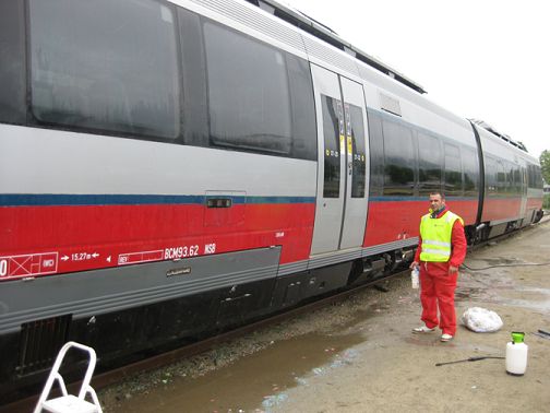

Har prøvd å lese meg litt opp rundt på nettet nå om hvordan få vekk den gamle lakken på razoren uten å ødelegge original lakken under...
Det ser ut som grafittifjerner blir det første å prøve! Dette har vel NSB god erfaring med på togene sine. Så om noen kjenner noen i NSB eller lignende som har erfaring på området kunne jeg gjerne tenkt meg å bli satt i kontakt med de
Bilder hentet fra en leverandør av sånt middel her i vest:
FØR:
ETTER:
Ser ut som det kun tar overflate lakken, mens original lakken blir igjen! Jeg har en plan om å spraye på grafittifjerneren og tørke det relativt fort av, små områder omgangen. Tror sluttresultatet blir best hvis jeg får kjemikaliene til å ta de øverste lagene med lakk, gjerne ned til siste laget før original lakken, for så å gå på med våtslipepapir siste stykket. Blir nok litt prøving og feiling, men gøy hvis (les: når) det funker!!

Jon Andreas (RZR-Jånni) jobber jo i NSB, så han er kanskje mannen å ta kontakt med, så kanskje han kan "sende deg videre".
Dette stoffet så jo helt gull ut!
