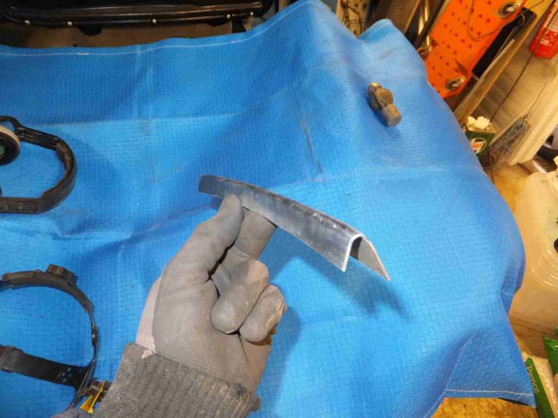

Da var det rusten på snuten som sto for tur.
Nederst på panseret (der alt vannet samler seg) var det litt for mye rust, slik at en bit måtte inn.
Når en sveiser og sliper i en "åpning" på bil, i dette tilfellet bagasjerommet, så kan det være greit å investere i et slik brannteppe som på bildet.
En ny bit måtte klippes til.
Litt banking ble det, siden panseret er buet i 2 retninger i dette området (gjelder vel egentlig hele bilen når jeg tenker meg om.... ).
Når jeg formet den nye biten etter panseret FØR jeg skjærte bort den dårlige biten, så visste jeg at ting hadde den rette formen når det skulle sveises.

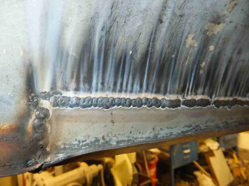

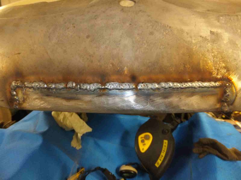

Skjærte hull i panseret etter den nye biten, og sveiste rundt.
Hvis en former biten skikkelig, og fjerner nok tynt, rustet stål, så blir det lettere å sveise.
Må ha såpass med strøm at det brenner igjennom på baksiden.

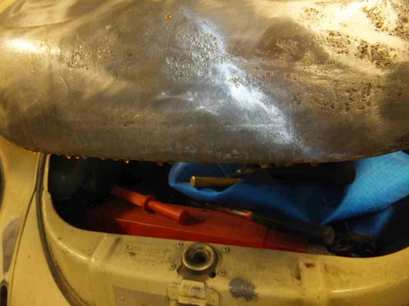

Etter sliping av sveis og rengjøring av hele området, fikk snuten en ny dusj med Ferrobet
