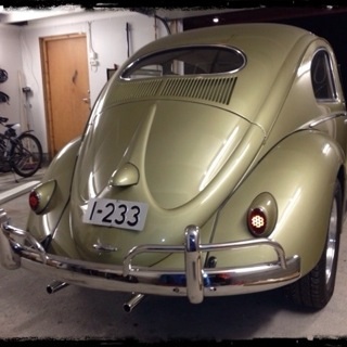

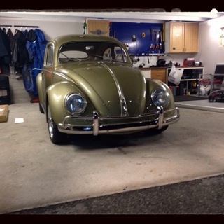

Då har vi vert på dugnad på jobb.eg og Gaute har fått laga oss N merke.bilde forteller meir.
To tøffe biler.

Da er nye us -fangera komt på.
Sv: Min 1956 0val
Pent  :thup

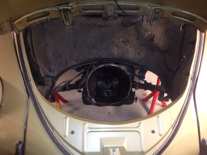

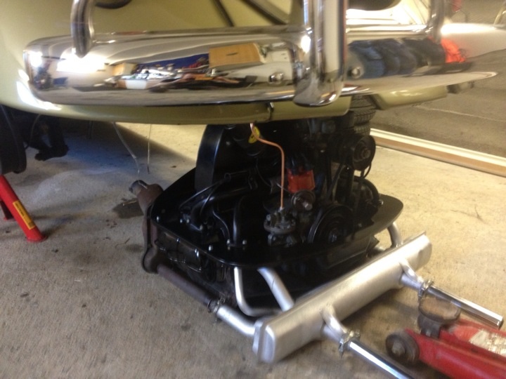

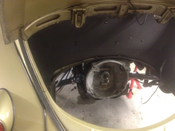

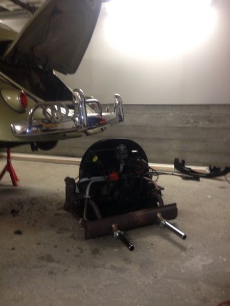

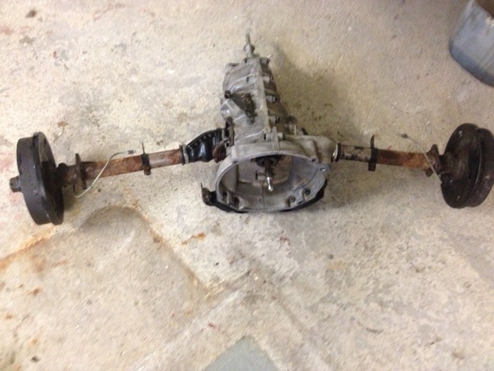

Då er maskineriet ute og er klar for ein god vask.
Planen er og få den tett.Nye pakninga.
Sv: Min 1956 0val
Kjekt å få på stell til sesongen :thup Flott med amerikanske fangara også :)

Post by J.R.H »

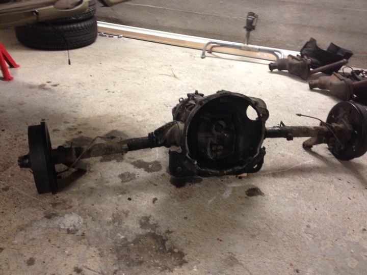

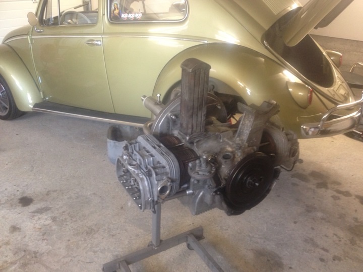

Da har motoren fått seg en vask og er klar for nye pakninga.
Kassa er tatt ut og vaska.
No er det og sette seg ned og skrive ei stor handleliste til wolfsbug west.
Sv: Min 1956 0val
Se der ja, mykje av det samme som eg bala på med om dagen :-) Skal berre bytte til ei anna kasse eg då. Er det pakninger og slikt du skal handle hos wolfsburg?

Ja nytt pakningsett og nye pushrod tube,ny clutsj og lager blir de vel.
Blir vel ein del meir må sjå over en gang til  :)

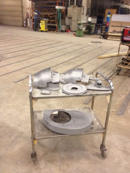

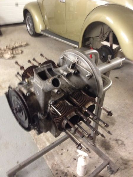

Vert og fått gjort litt i dag,sandblåst litt deler.
Klar til lakkering.

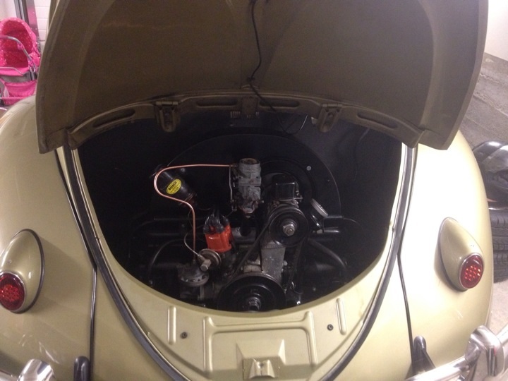

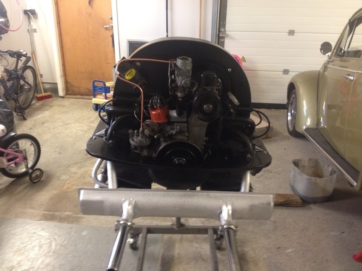

Delane er lakkert,holder på og sette i sammen igjen :)
Kassa på plass med ny pakning og simeringen.
Motor komplett med nye pakninger,har og justert ventiler før eg sette han inn igjen.
Oppstarten gjekk bra putra og går fint etter litt justering her og der.
Prøveturen gjekk fint noen runder rundt i nabolaget,så kom ein ulyd i motoren.det var bakelitten i bensin pompa som sprakk.
Har fått ny i posten raskt levert men den var nok feil.
Så da er de vel bare og sei God Påske :)

J.R.H wrote: Prøveturen gjekk fint noen runder rundt i nabolaget,så kom ein ulyd i motoren.det var bakelitten i bensin pompa som sprakk.
Ser du sier at bakelitten var feil...
Det ser ut til at (en del) repro-bakelitter er for trange i hullet slik at stangen ikke kommer gjennom... uvisst av hvilken grunn...
Vet ikke helt hva folk pleier å gjøre med dette, men regner med at bakelitt kan borres ut..? Er i hvert fall en mulighet å prøve...

Den nye bakelitten passer ikkje på skruehola,og det er ikkje riktig dele nr heller.
Men det er ny på veg så det er håp :)
