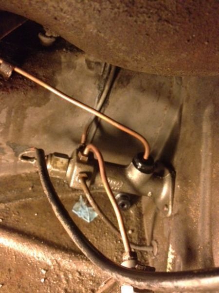

[attachment=1]Kristian Gelin wrote: Kan du ta bildet av hvordan du har koblet rørene på hovedbremsesylinderen?
Ikke pent men tett
