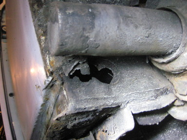

Dei småbulkene på bakplato kan umulig ha forårsaka at innerskjermen har gitt etter og bøygd seg innover. det er forøvrig heilt normalt att skjermen ikkje går heilt inni kroken der
ser at karosserifesta har vert skifta på bilen, så der har du forhåpentligvis spart eindel arbeid

Betryggende og høre at det er helt normalt. hehe, men ser litt rart ut da.. bulkene skal jeg i hvertfall prøve og få rettet ut.

Hehe. jeg føler meg ganske ambisiøs selv om jeg aldri har gjort noe lignende før.. jeg har fått større oversikt i dag etter en tur på verkstedet.. det er ganske alvorlig.

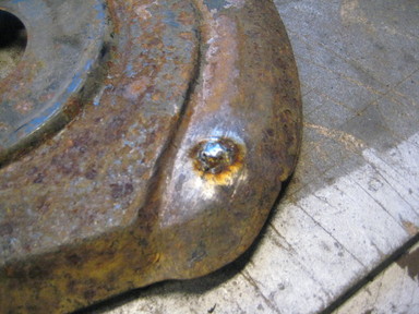

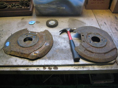

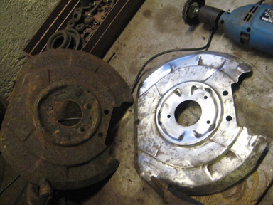

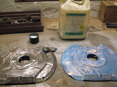

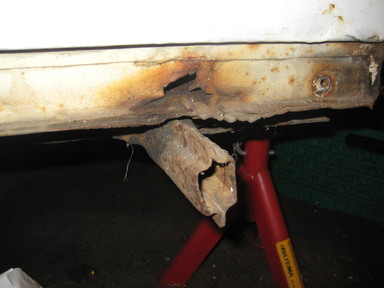

Jeg glemte selvfølgelig kamera i dag på verkstedet. men jeg har gamle bilder ;)
Jeg har begynt å restaurere deler nå. jeg ble ferdig med bunnpannen i dag.
den har fått seg noen strøk med hammerlakk.
Samnt bremeskjoldene er ferdig tørket.
Dukket opp selvfølgelig mer rust etterhvert som jeg arbeider :(
[attachment=7][attachment=2][attachment=1][attachment=3][attachment=4][attachment=5][attachment=6]

Fortsatt ingenting unormalt på rusta :) berre å peisa på
eit lite tips til pussing, ser du bruker drill...du kan stå ein heil kveld berre med dei bremseskjolda skal du pussa med drill. stikk på biltema og kjøp eit sett med børster som ganske enkelt heiter "børstesett" kostar 100kr og inneheld 4stk stålbørstar til vinkelslipar + ein vanlig stålkost. dei to flate børstane er veldig effektive og speedar opp arbeidet enormt kontra drill med div redskap
Takker for tips :)
Jeg sto faktisk en hel dag med de bremseskjoldene :)
