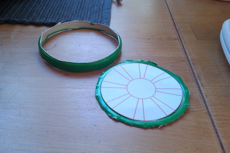

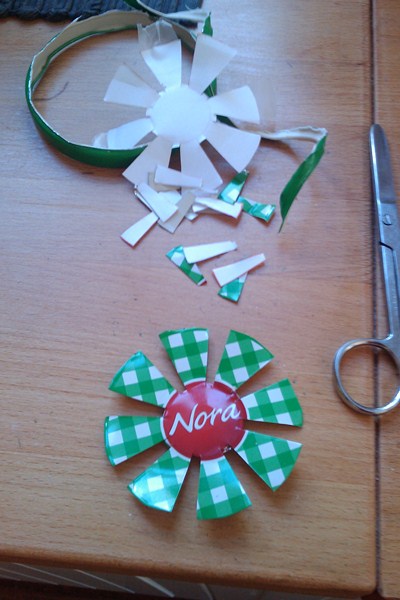

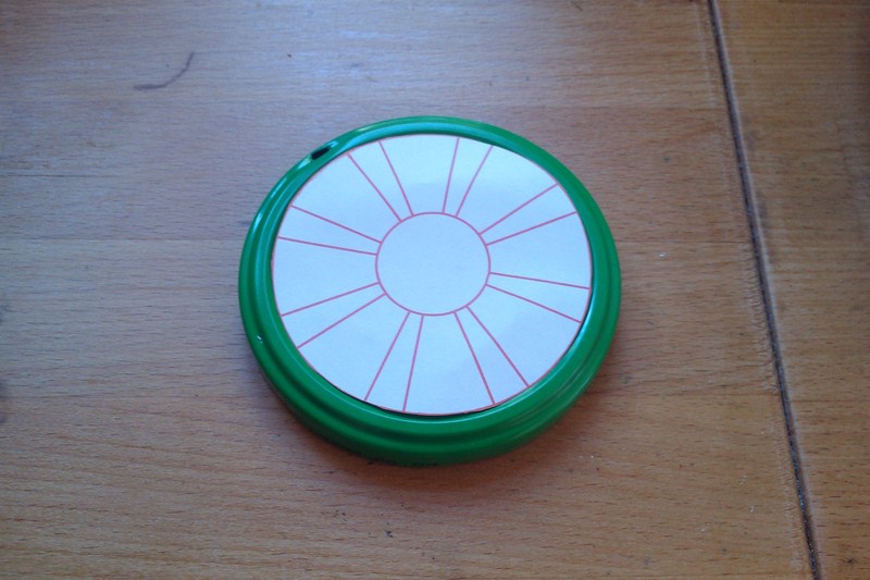

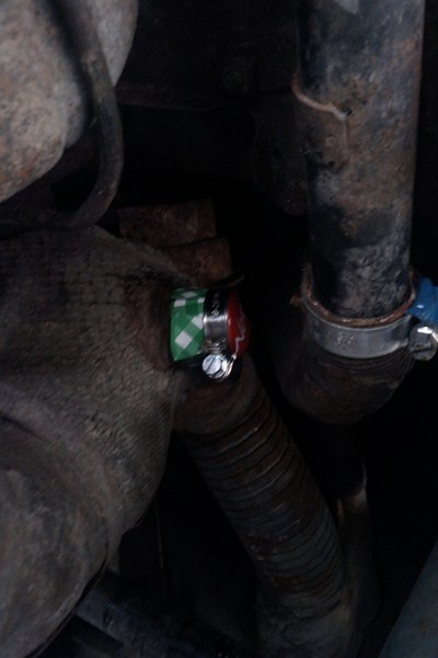

Veldig gode forslag. Det med hjulkapslene burde nesten prøves. Nei, dette var en test på hvor allsidig lokkene fra rødbeteglassene er:
[attachment=1][attachment=2]
Kun som midlertidig "luftbrems", tviler på at det ble helt tett :D

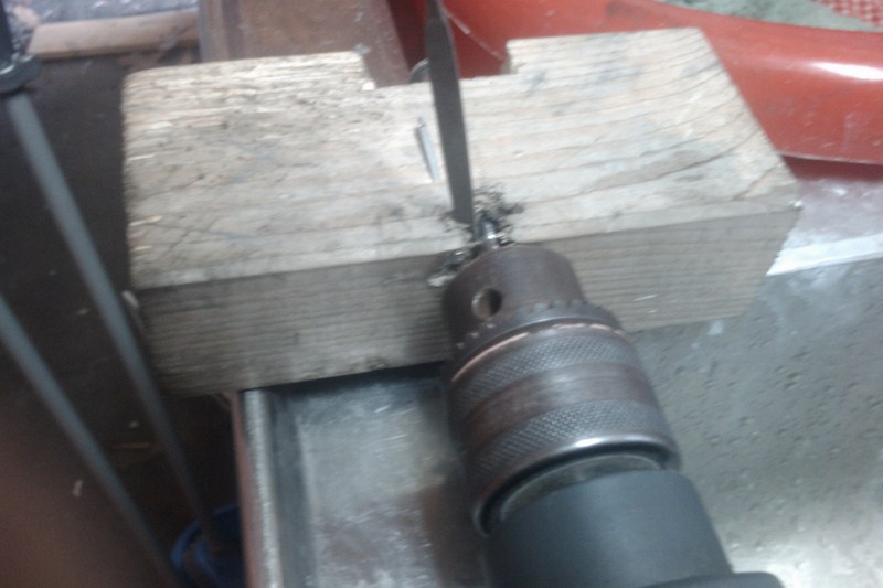

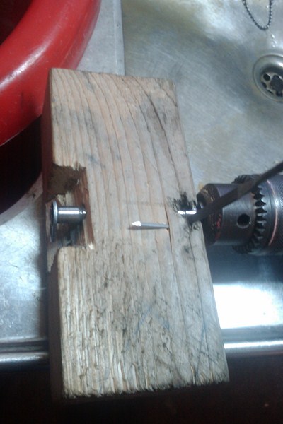

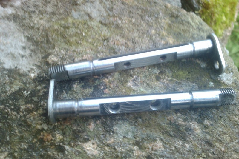

Litt effektivitet mellom eksamenene :)
Mye slark i spjeldakslene, så O-ringer skal inn. Verktøy: drill, 2x4" og en fil:
Ble rimelig bra:

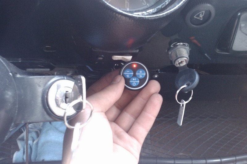

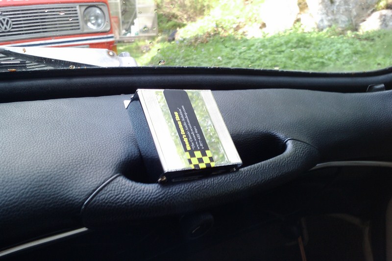

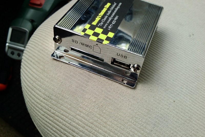

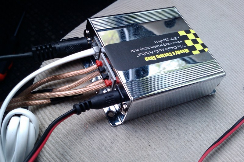

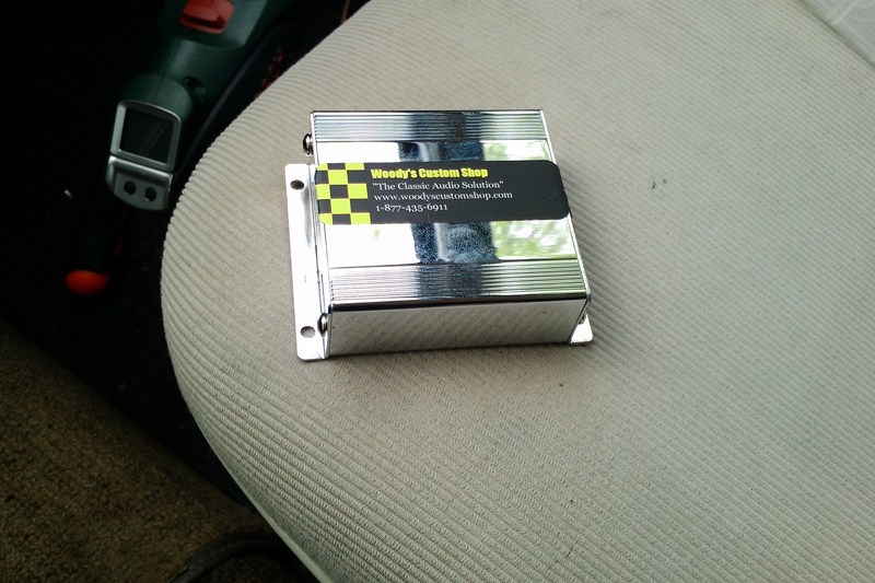

Anlegget kom endelig fra statene:
[attachment=4][attachment=5][attachment=6]
Ble overrasket over hvor vanvittig liten dingsen var
[attachment=7][attachment=8][attachment=9]

Sv: Min 1969 Fastback
Morsom den "jiggen" for å lage spor til o-ringene  :)
Håper akslingene dine ikke blir for trege.

erika wrote: Morsom den "jiggen" for å lage spor til o-ringene  :)
Prøvemonterte med o-ringer, den ene gasseren var strøken, den andre en anelse treg. Får kanskje gi den en omdreining eller 3 med filen.... :)
Minner meg om respatex dreiebenken som var avbilda i ein cal-look tråd på vwnorge :D
smart ide! funkar jo veldi bra og!
Jeg gjorde samme "operasjon" med spjeldakslene på LangPorschen. Er tett og funker greit, men måtte ha kraftigere returfjærer på gasserne fordi det hang litt. Eneste negative har vært betennelse i akillesen.......
Hvordan funker forsterkeren? Veldig smart og enkel løsning :thup

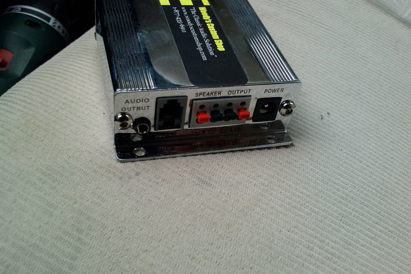

RZR Geir wrote: Hvordan funker forsterkeren?
Sålangt veldig greit. Den driver to 6,5" i dørene, og spiller overraskende godt. Og for å være så liten: sinnsykt kraftig :P Har dog ikke prøvd med motormusikk i bakgrunnen, siden gasserne er til overhaling
Ser ut som det er en "audio output" i tillegg til høyttaler utgangene. Er det en utgang for vanlig audiosignal slik at man kan koble til sub?
Henrik
Posts: 1096
Location: Bergen, Norway
Post by Henrik »
Audio inn er det. Greit å kunne spille all musikken på mp3-spiller, venners mp3-spillere, høre på radio (ikke innebygget) osv.
RZR Geir wrote: Ser ut som det er en "audio output" i tillegg til høyttaler utgangene. Er det en utgang for vanlig audiosignal slik at man kan koble til sub?
Eller AUDIO OUTRUT om ikke øynene mine svikter helt?
