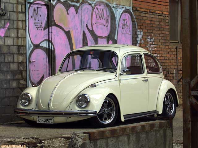

Inspirasjon:
Sv: Karoline - 1300/70
Vakkert! :'(
Felg valget burde være enkelt etter å ha sett dette bildet..
Denne er bare herlig - et nydelig stykke sveitserost. Tidlig 68-modell.
Flere bilder her:
Er ikke meg i mot de 2liters fuchsene, men jeg heller litt mer mot Pedrini - helst polerte.
Eller Hegglin?
Karoline blir nok dessverre ikke så fin som denne...med det første!
