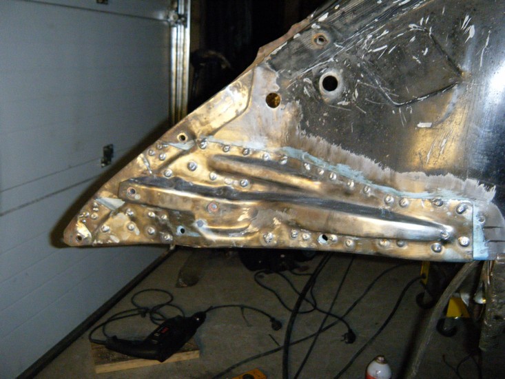

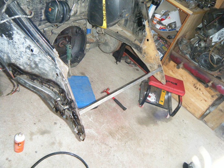

Satt på ei røyr imellom spissane for att da skal verta stivare.. lettare å bora sveisane på støtfangarfestet når da ikkje gjer etter for presset..
Mykje arbeid å bora opp detta her når boren ikkje bit..

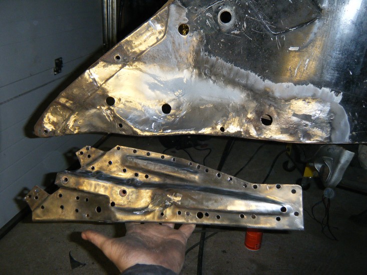

..Derfor vert da litt meisling for å få av festet, sånn ser da ut bak, eller sånn ser da ikkje ut bør eg vel sei
Fjerning av hol og montering av nytt stål..
Mykje kurver her
Sånn, kun masse sliping igjen
Her ser dekan litt av korleis profilen er her.

Grunnen til å legga ned so mykje arbeid i støtfangarfesta er vel fordi att da e håplaus passform på repro platene samt att da e one-year-only støtfangarfester på bilen (eller er da 66-67?)

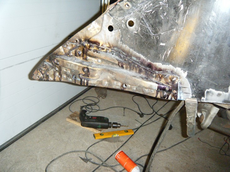

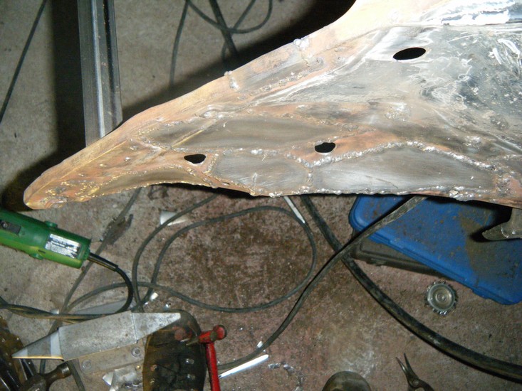

Slipt ned sveisane,, vert hakket finare å sjå te då

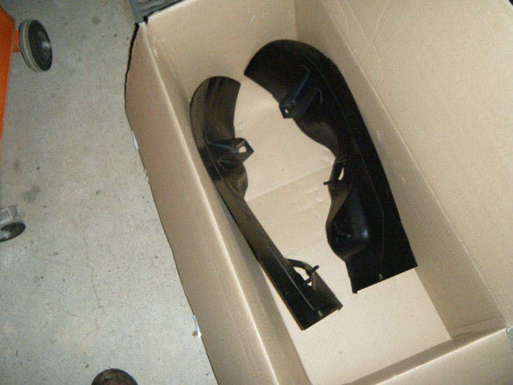

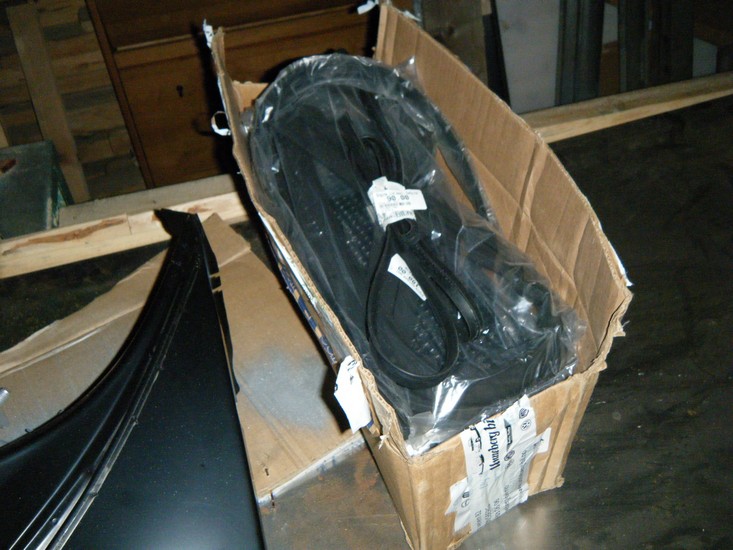

Noko so dukka opp idag, ny bakplata, typen før 66. For dei som lurde so e da ekstremt dårleg kvalitet på plato(itte mitt auga) so litt forbedring og modifisering må te.
Eit par med sånne
Nye gommilister rondtomkring samt litt diverse

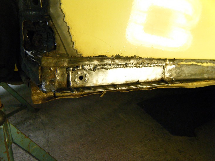

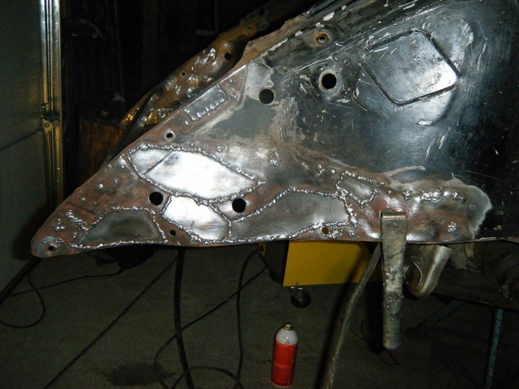

So begynna da å nerma seg her, slipt ned festet, sveist rusta, sveist rundt muttrane, retta opp...og bort alle hola opp til 6mm som vart litt meir arbeid enn planlagt då borane knakk fortløpande og dei som var heile ikkje beit, men fant til slutt ein som var brukande
Sosa på sveisegrunning på begge plater, so smokka på, ponkta fast og so hengte eg opp fangaren og hadde fø meg litt nivelering. Fant ut att den sto perfekt der eg hadde plassert den, so då var da berre å kjøyra på med sveisinga.
Kanskje får eg tid å slipa ned sveisane etter jobb imorgo..

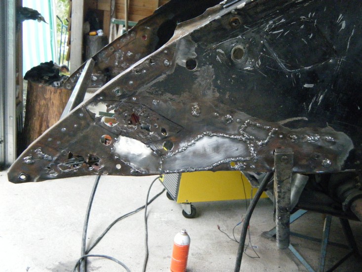

Ja pussar vekk all laus rost so har eg sink inni den delen av festet som er tett,den vetle forsterkingen over sjølva festet altso)  so sveisegrunning på begge plater langs punktsveisesaumen. Når da er sveist so spyler eg inn med brunox(via alle opningar og hol), som omvandlar rust til metall og trekker inn i skjøyten etc. To lag med da, so skal eg etterkvart få sprøytt inn litt #vidundermaling" som eg ogso skal bruka på resten av bilen der eg jobbar(innerskjermar og kanalar etC.

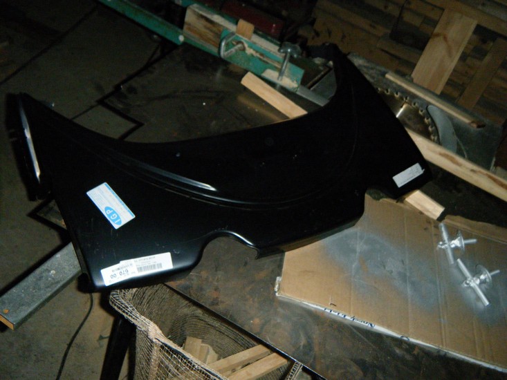

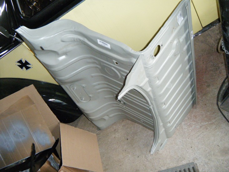

Idag kom forresten plato under bakruta .baksetet(brannveggen) Made in meksico, Orginal del altso. Var veldig bra kvalitet på den!! Men den er jo laga for siste modell bobler, so ledningskveilen skal gå innvendig der, så eg må sveisa igjen nokon hol og litt sånt, men ellerst prima vare :)

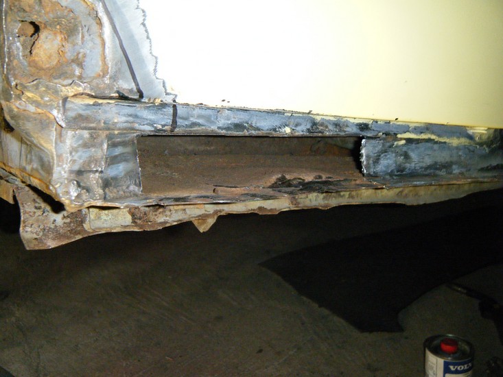

Fekk gjort noko småttri idag, gjort klart fø ei større arbeidsøkt imorgo :)
Planen e å ha kanalen på passasjersio ferdi før klokko 12 imorgo, so hiva seg rondt på karosserifestene. Og begunna å få ut brannveggen..
Tok noko bildå og:

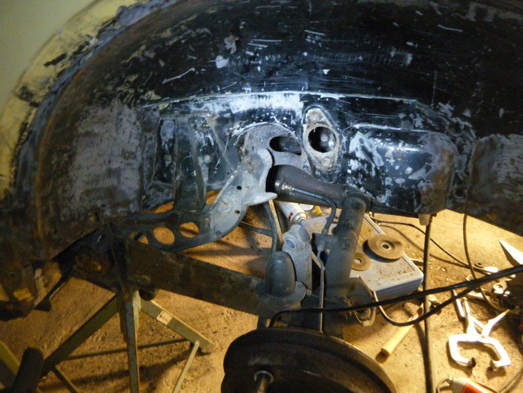

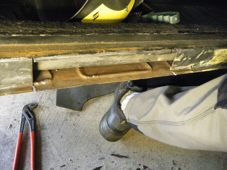

Flytta vekk demparen, løyste opp z-staget og fekk på magisk vis klart å lirka og lura da ut..
Klar for demontering av karosserifeste og utskifting :) Fekk opp bolten utan å knekka den her og!!

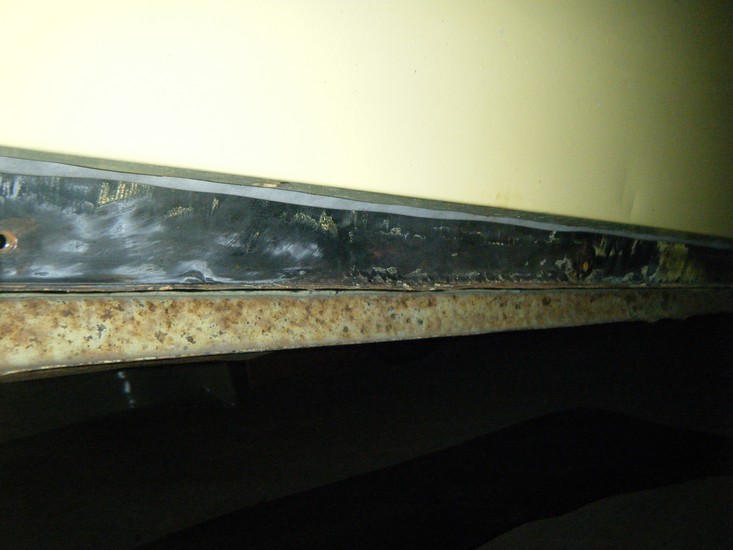

Brunox behandlinga har grodd til
Her e da litt å ta tak i

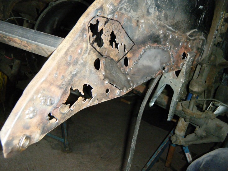

Får ta å oppdatera noko før eg legg meg,

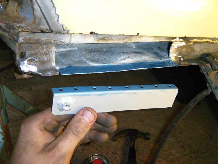

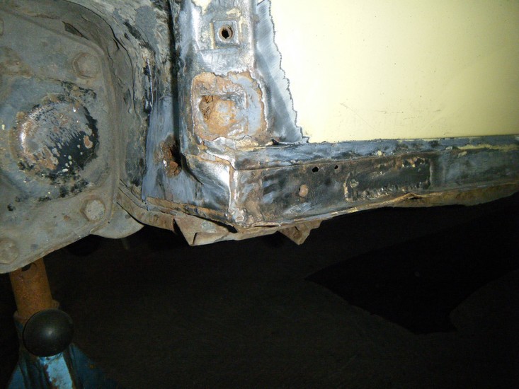

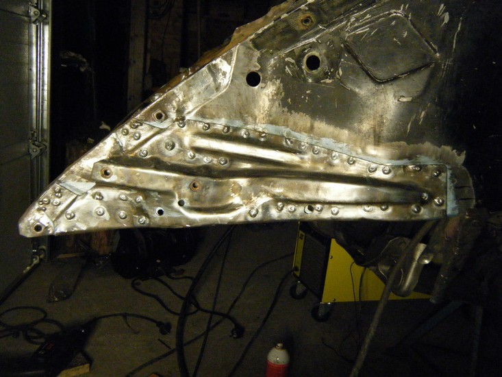

Begynte her, kappa opp meisla vekk so slipa og retta opp og klart fø nytt stål :)
Pussa reint, sinka inni, laga ny plata og på med sveisegronning

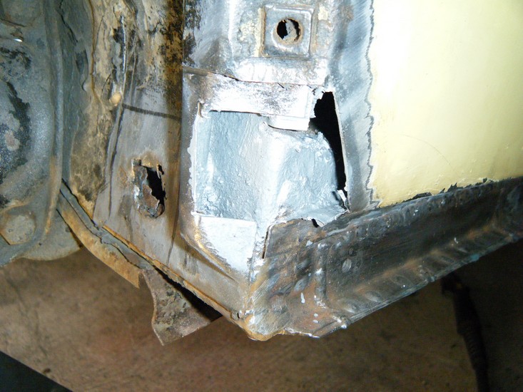

Montert
Nye plato so ska inn i bilen

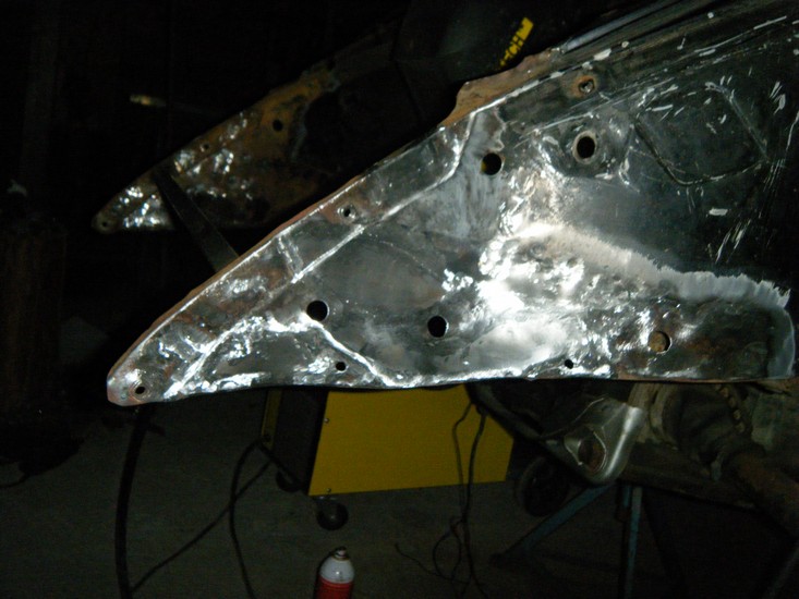

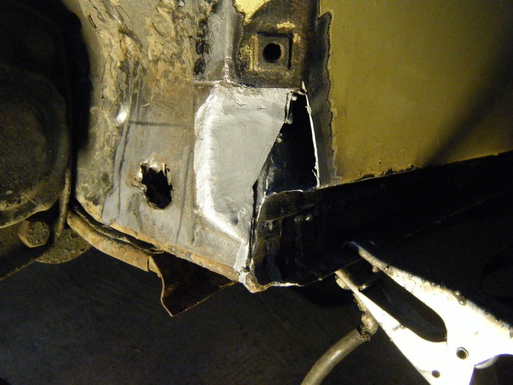

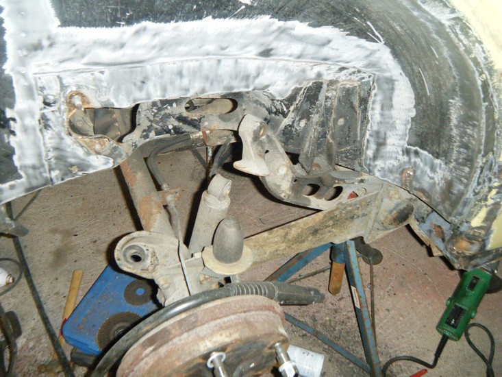

Opna opp her
Og spadde ut litt go plantejord

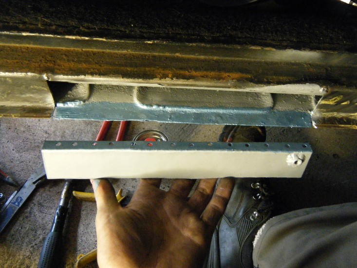

Pussa og rensa og sinka  og laga klart fø nya plato
[attachment=7]
montert
[attachment=8]

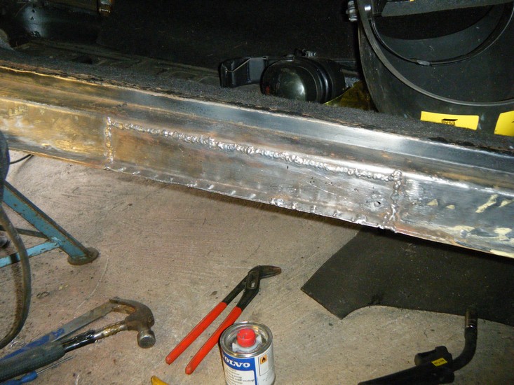

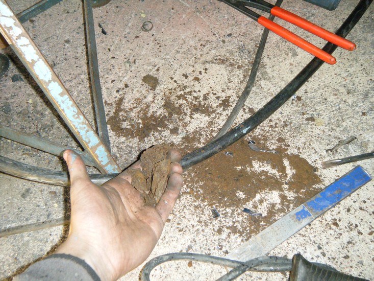

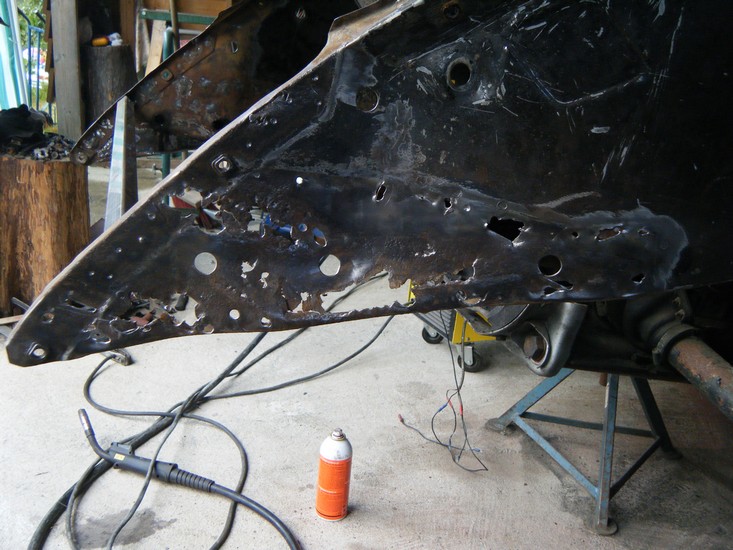

Kappa opp elendiheiten her og spadde ut noko hønsaskit so rensa og sinka
[attachment=9]
Ny plata her i 1.25mm plata
[attachment=10]
