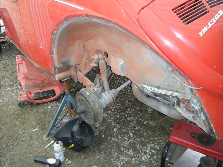

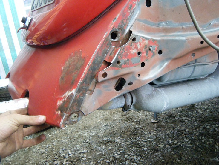

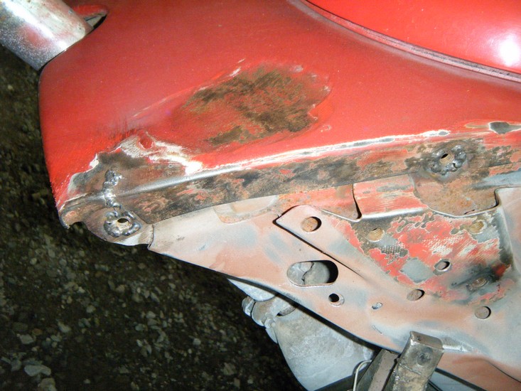

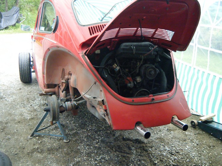

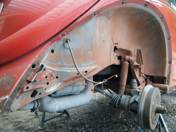

Noko frå i jerkveld
Morka av baksjermane
Høgra sio, den beste bak

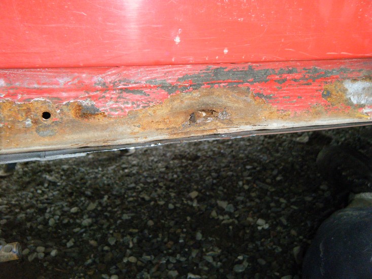

Men to av skjermmuttrane gav opp.. + att da står ein knekt bolt i eine støtfangarfestemuttern
Veldig flott og tett i kanalhjørna
Venstra sio.. den dårlege
Festet trenger noko pleie
Ein mutter har løysna frå konseptet.. bolten sitt naturlegvis godt fast

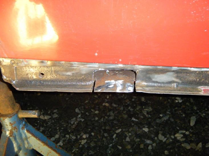

[attachment=7]
Litt "pinholes" under kanalenden

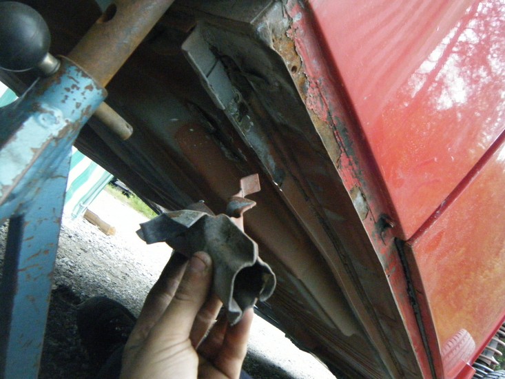

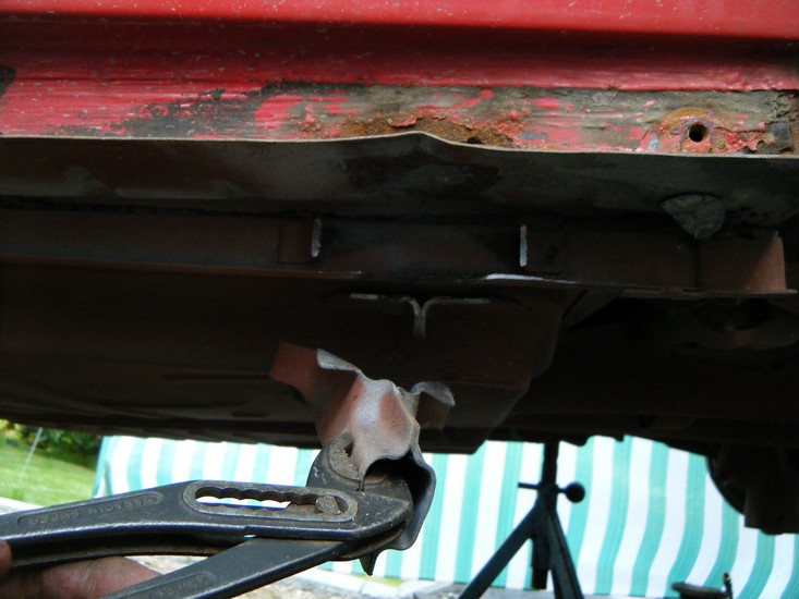

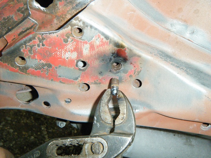

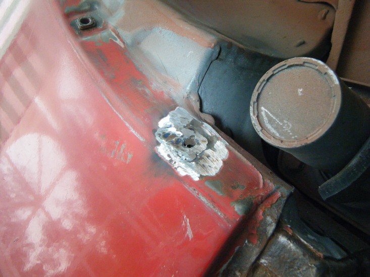

Idag vart da av diverse årsakar(skruing på eitpar andre bilar, henting og bringing av bil, ymse forefallande og besøk) ikkje gjort lika mykje so planlakt.. men eg fekk gjort litt småplokk på høgre innerskjerm ikveld, so no e da kun 1 innerskjerm att.. og den tek eg imorgo,, so vert da maling.. og alltid morro med maling!
Ein liten usving ogso opp på bokk bak.. trengte forrestn ikkje jekk då toloen hadde montert to hendige handtak bak på bilen
Rost&drit-fello The Jeckfest vart omhyggeleg avliva og fjerna ned til minste detalj.. eg merke att skuldertrykket på bilen lette med samme jekkogfansoldemor feste forsvant.. ein befrielse fø ei bedre framtid

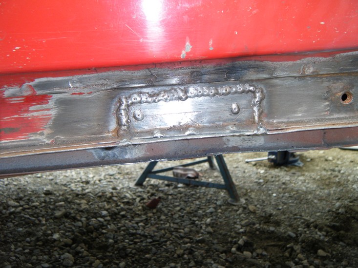

Før feste sa takk og farvel klarte da jo å skada kanalen stakkar.. so eg banka nedatt skaden og då kom rosthålet tilsyne..
So fekk eg retta opp litt nedi hitt hjørna og gjort klar til mottakelse av nye skjermmuttrar
Resten fekk seg ein lett skur med roterande stålbørste
Knektebolten sjøl vart oppheita av sveis og slapp då taket.. so vart han skrudd ut
Inn me nye muttrar.. nederste bolten vart henta ut av eit fortapt karosseri bak garsjen..
[attachment=7]

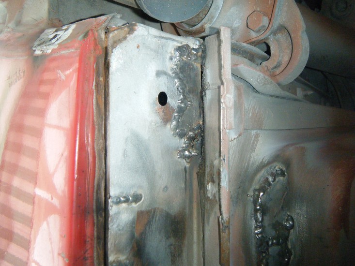

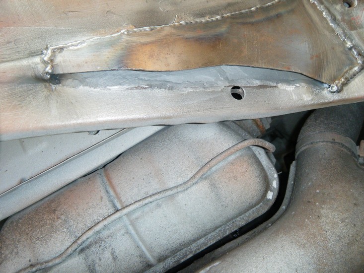

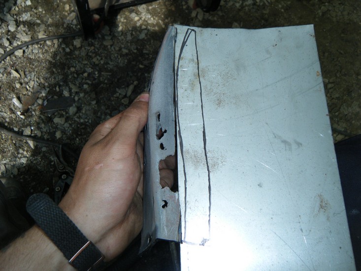

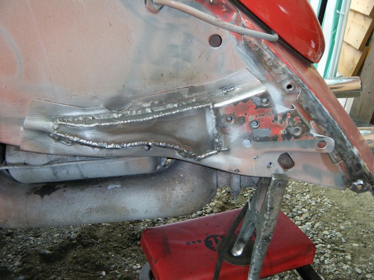

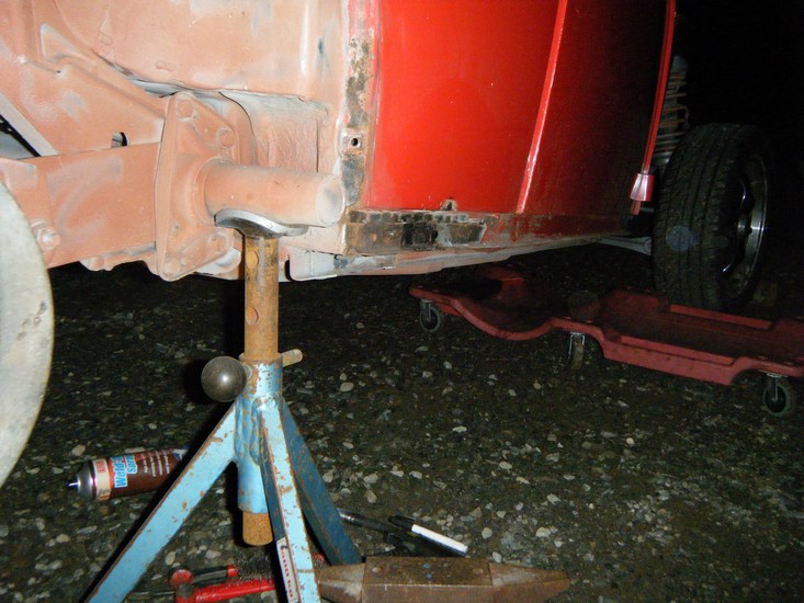

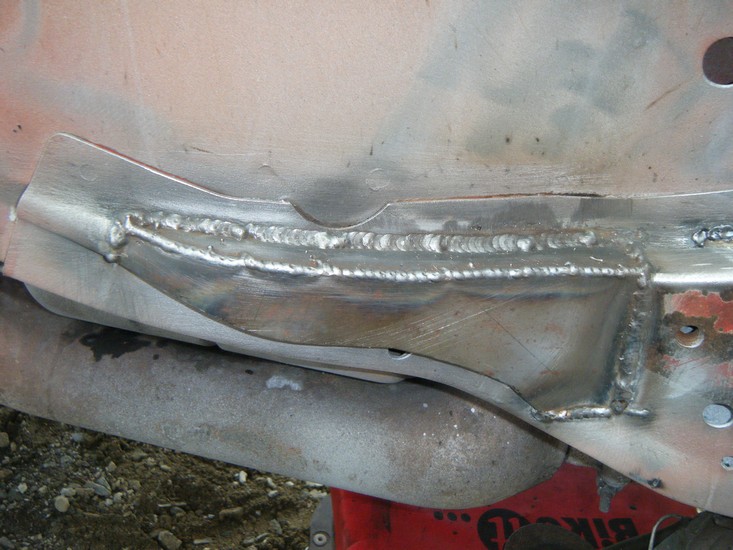

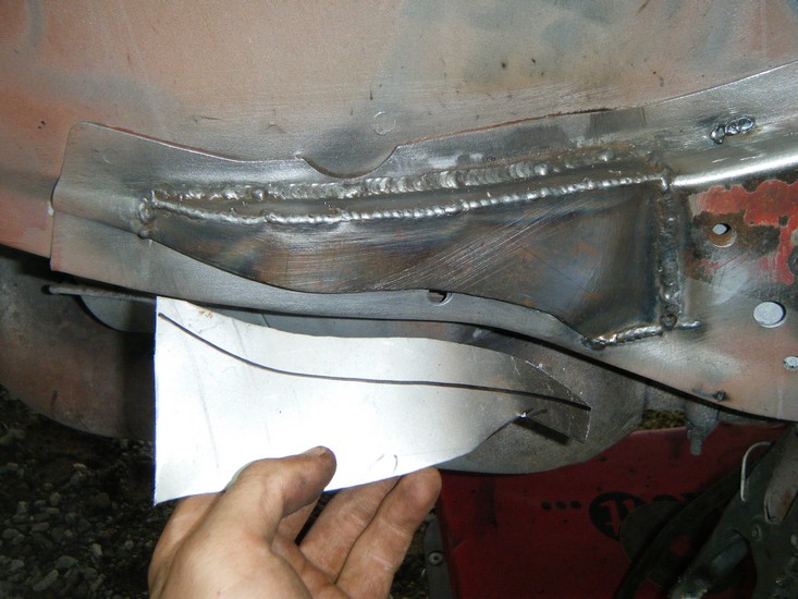

Roste må vekk
Heraus

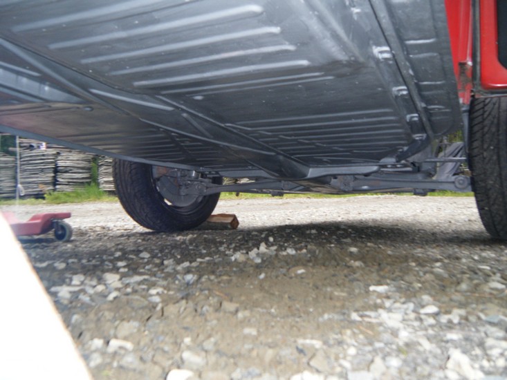

Ny plata mekka te, sinka baksia + sveisegrunning mellom platena + spraya sink inni kanalen so mykje eg kom te
Montert
Glatta ned litt sveis i hjørna
Nyt utsikten tå ei jekkfeste fri kanalsia..
Noja, imorgo vert da meir jobbing på hi sio, so tenke eg att me seie sveising done iløpet av morgendagen.. deretter vert da då ein heil del jobb me maling og konservering et c
Heraus
Montert

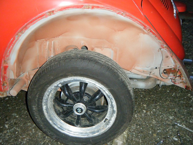

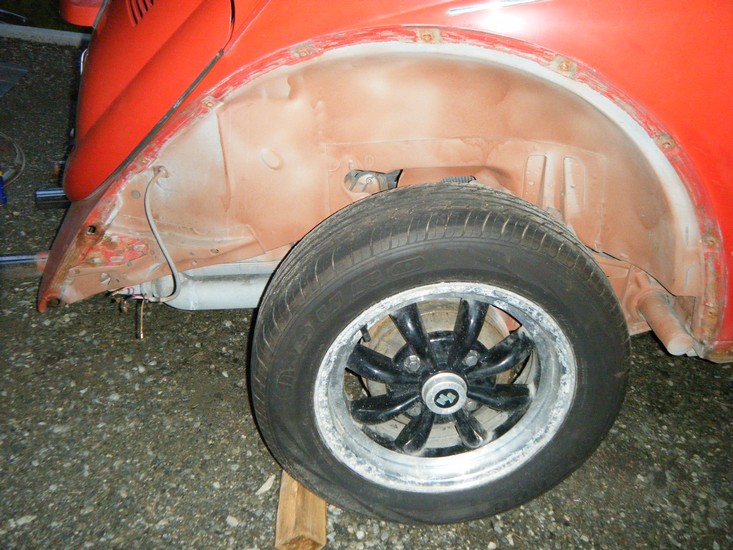

Fekk ikkje gjort so mykje som eg hadde tenkt te idag heller.... vart mykje aoheft iløpet tå dagen.. fekk sveist på dei to lause skjermmuttrane, men so va da tomt fø trå...typisk.... og for og få nokon til å kjøyra meg ne på vangen måtte eg klyppa plenen..og da ekje gjort på timen heller..
Men eg fekk tråd og satt igang på støtfangarfeste.. fekk lappa isaman baksio(innerskjermen) den va i praksis ikkje tilstede bak festet.. Fekk og kappa vekk jekkfestet og litt anna småplokk.. so fekk eg besøk.. folk frå trondheim som kom i bobla fø å handla seg støtfangar og diverse
og sånn for den kveldn..
Jaja, prøva å komma meg igang tidleg imorgo og gjera ferdig resten.
Gjenstår å sveisa saman støtfangarfestet, sveisa og slipa rundt restane av jekkfestet. fiksa kanalrusta over jekkfestet + fiksa dei småhola under kanalen. Og thats about it. Får heller komma med bilder imorgo då da ikkje var so mykje å visa fram idag

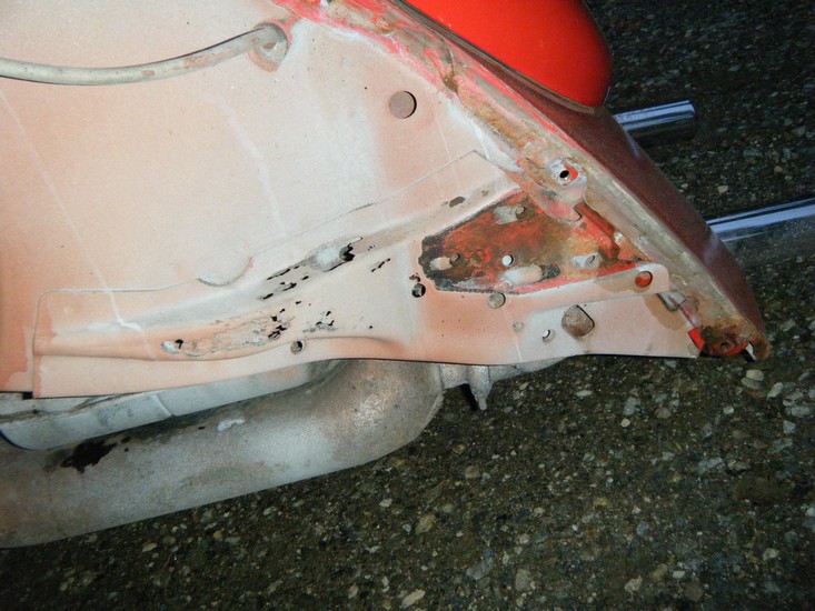

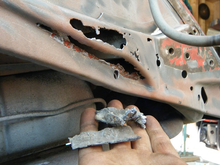

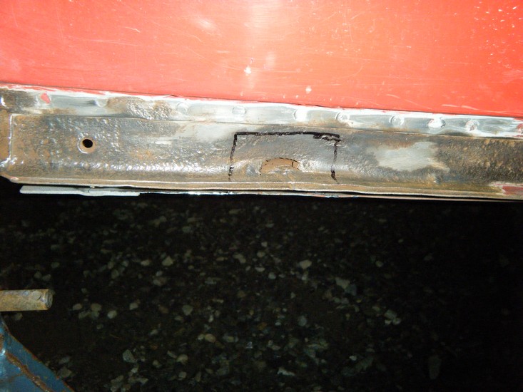

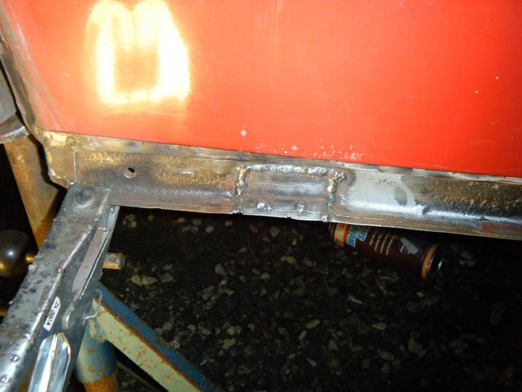

Får komma me noko bilde her då ette gammalt.
Idag vart da jo ein spontan tur te stord men fekk sveist med neeeeeeeestn heilt ferdig. gjenstår ca 10min no
Her forsvant da eit lite hol

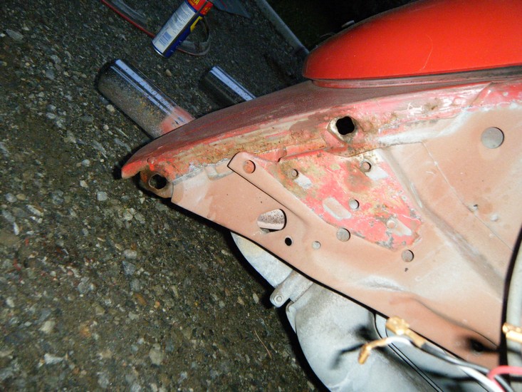

Mykje kvalitetsarbeid utført på støtfangarfeste oppijøno tide.. små hol vert fort større når modellkittet vert demontert
Tok lika so godt ut heile beten.. var nesten ingenting bak..

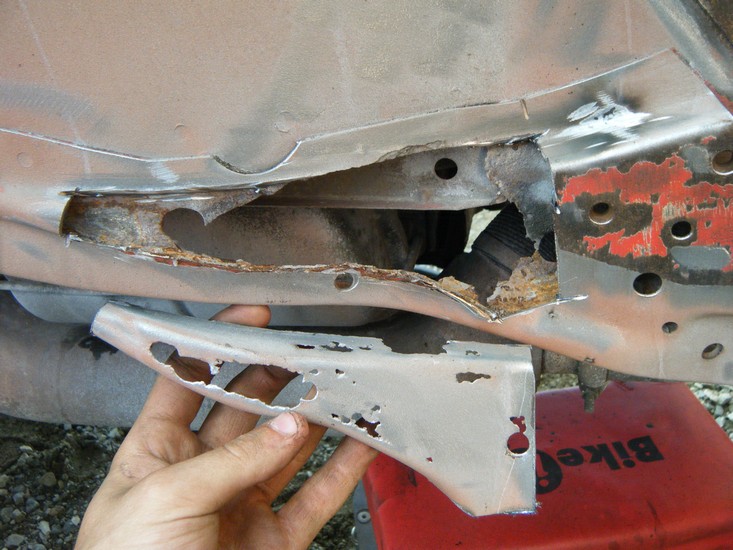

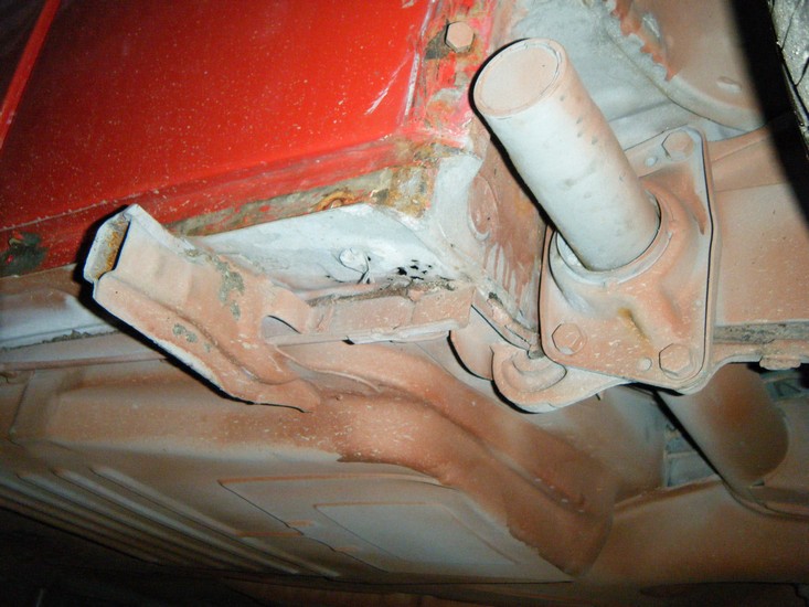

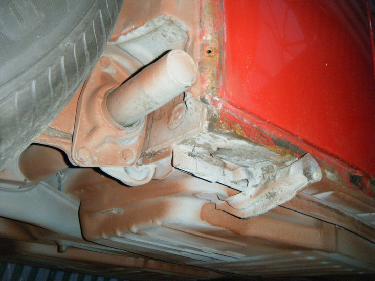

Begynt å demontera på jekkfestet her og

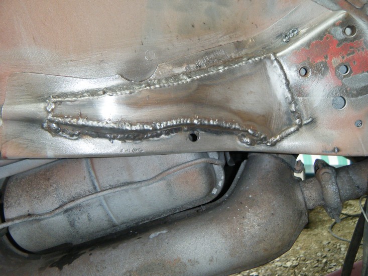

Fekk her lappa saman ein vegg bak støtfangarfeste. frå ingenting til tett vegg

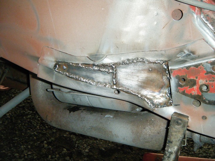

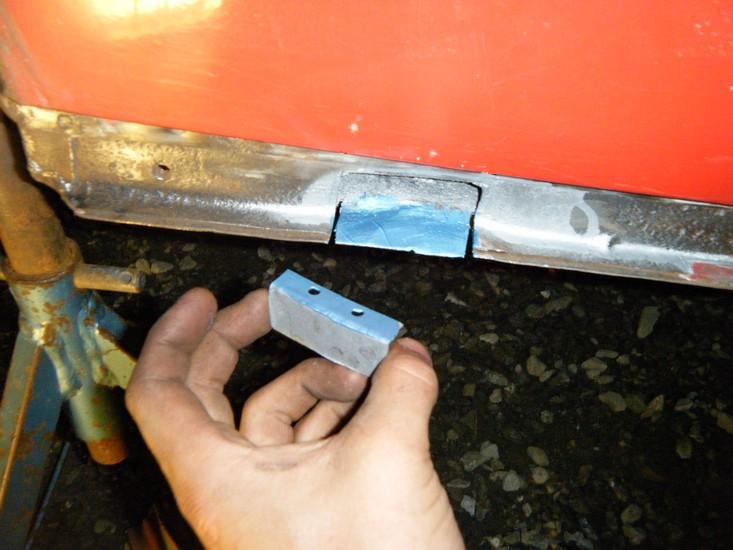

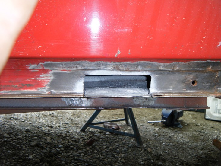

Mair
Mekka te litt platebeta..
Fekk slipt bakveggen og spylt på sink.. so begynte eg å montera utvendige dela. begynna å lika noko igjen no
Spylt godt med sink oppi feste..
So nederste delen..
Fekk no hesja saman eit feste tå da likavel. skal halda seg lenge detta, men neste gong so må da nok skiftast ut heile driten
Gløymte bilde av itte slipinge..kjem imorgo
Kappa ut litt svineri her og kjøyrd inni kaldgalvanisering.
[attachment=7]
Tett igjen. sjølvsagt sinka bak + sveisegrunning mellom platena..
[attachment=8]
Imorgo so ska eg få sveist under rundt restane av jekkfestet + sveisa dei små hola under kanalen so vert da maling og behandling av framsjerma innvendig mmm.

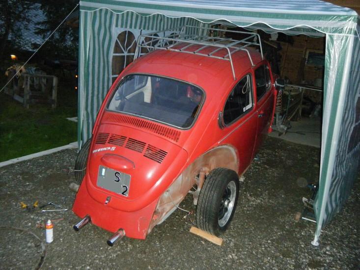

Ser ut fø att da mangla oppdateringen frå igår her....da beklaga eg, men da kan ha ein direkte samanheng med att me henta eit par traktora igår kveld, og itte noko besøk so vart kvelden lang...
Men eg kan melda om att bilen e ferdi sveist, og har fått på seg eit strøk med beis på heile understellet, bakstilling, innerskjerma og alt det der... framskjermane fekk eg idag pusst innvendig og malt eit strøk på, so snart ska andra strøket på.
PS: Eg vil ikkje anbefala nokon her inne å få maling på auga....
da e noko drit! So ikkje fyll kosten me fø mykje maling og samtidig ligga ondå dar du mala..
Ligg ann te att neste "kundebil" dokkar opp imorgo so må begynna å få gjort 03en ferdi no

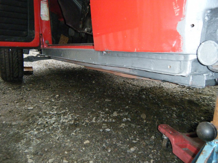

Sv: 03'en te Tolo

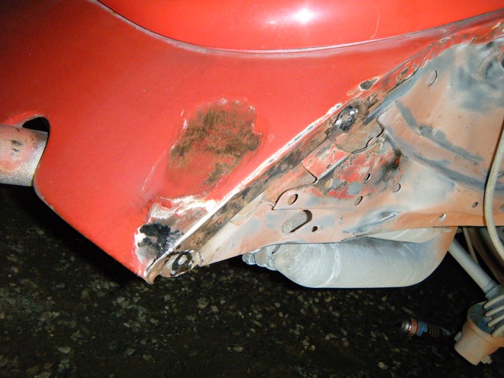

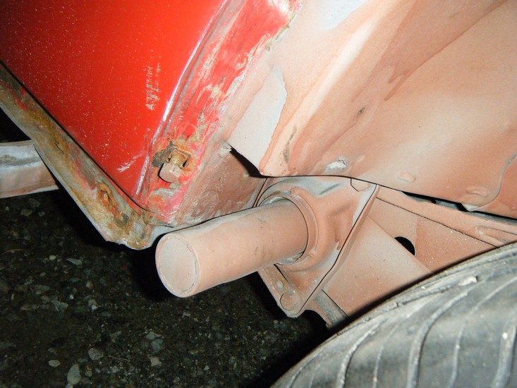

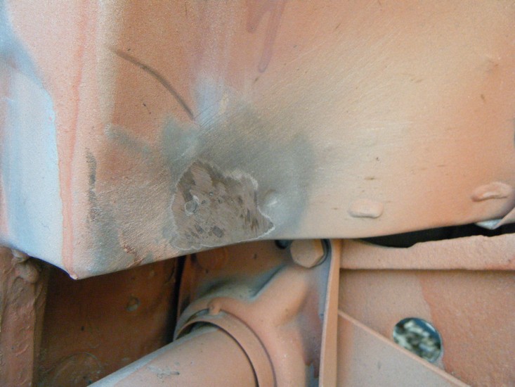

Ja da va datta me dei oppdateringane då...
Ferdi sveist under kanalen, gjekk desverre ikkje an å få sveist heilt innmed kanten til bunnplata..pga den grauten mellom bunn og karosseri tar fyr av varme.. men eg skal få det tettlikavel med maling..
Nede til høgre er restane av jekkfestet, som er heilsveist rundt kanten so da ikkje ska komma vatn inn
Alle sjermmuttrane er tatt hand om
1 stykk ferdi sveist innerskjerm
Og der var da komt på maling tenke eg.. fyrste av 2 strøk

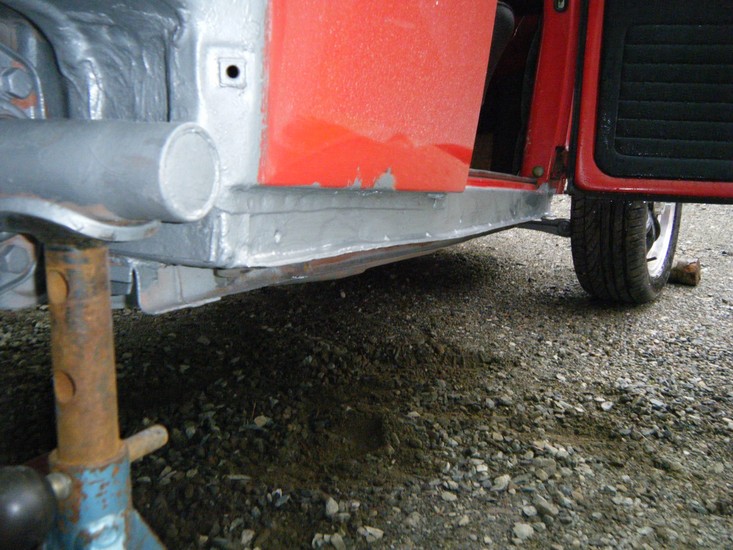

Heile kanalsida vart pusst rein og malt og. skal malast raudt ittekvart
Her og va da malt ja

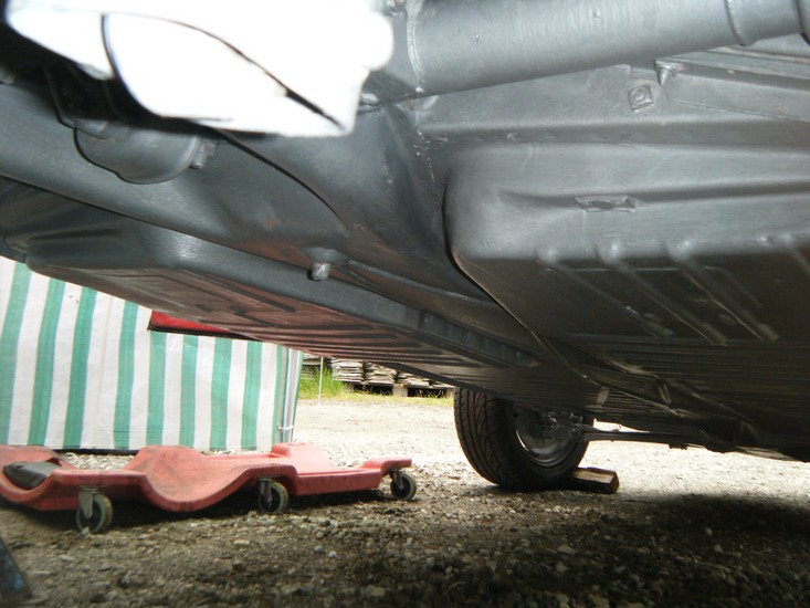

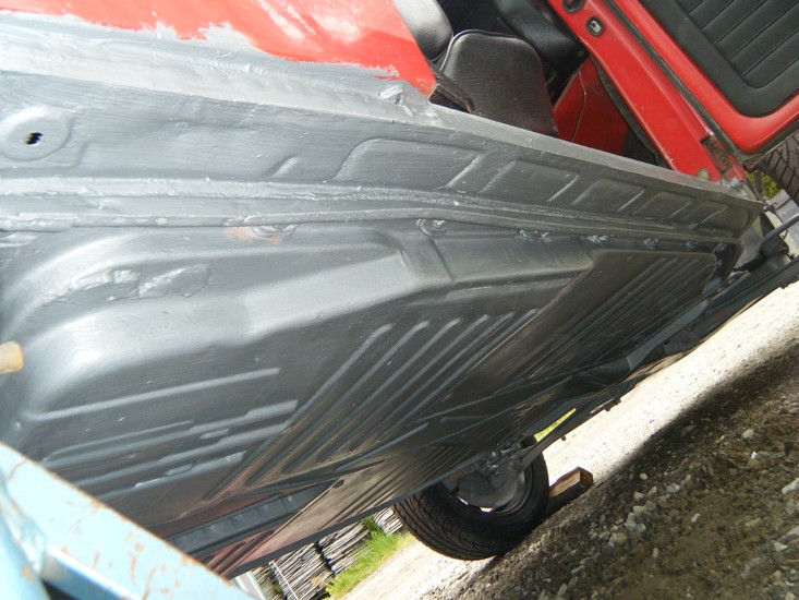

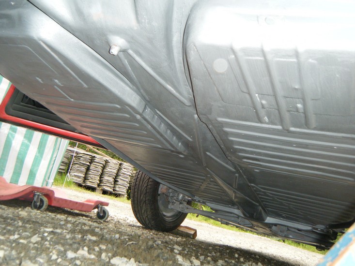

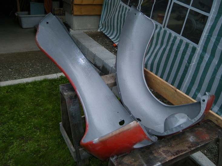

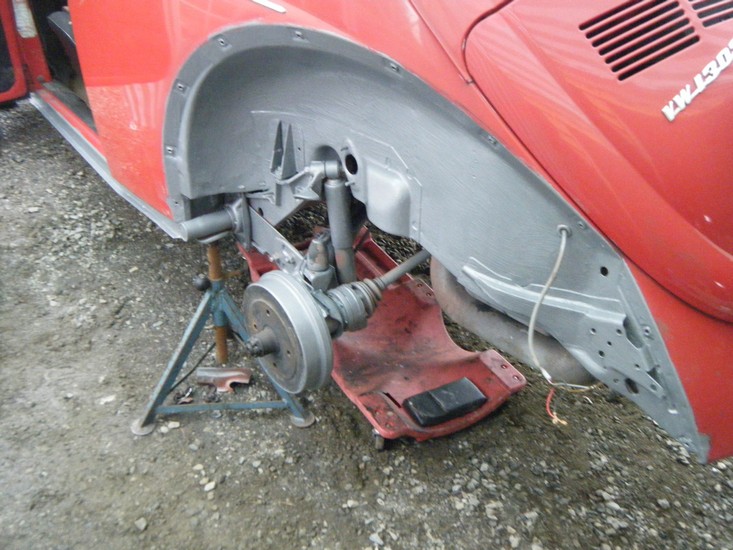

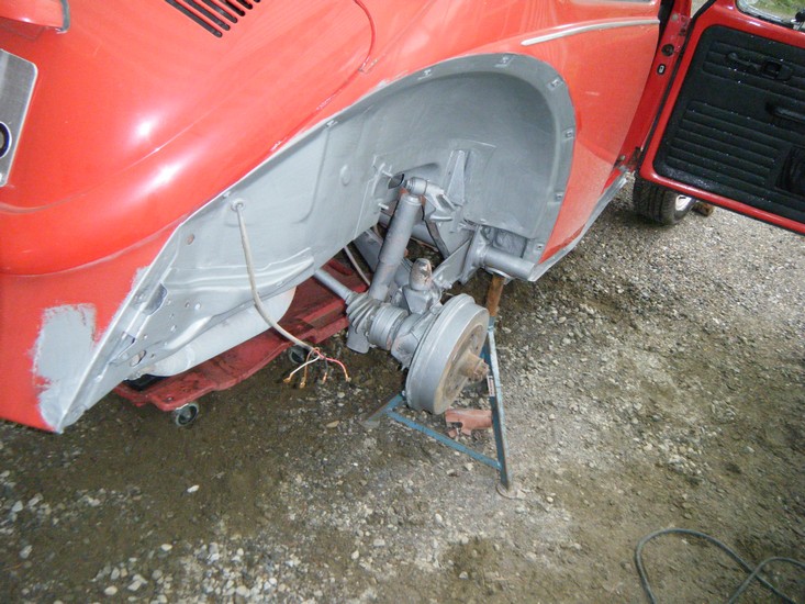

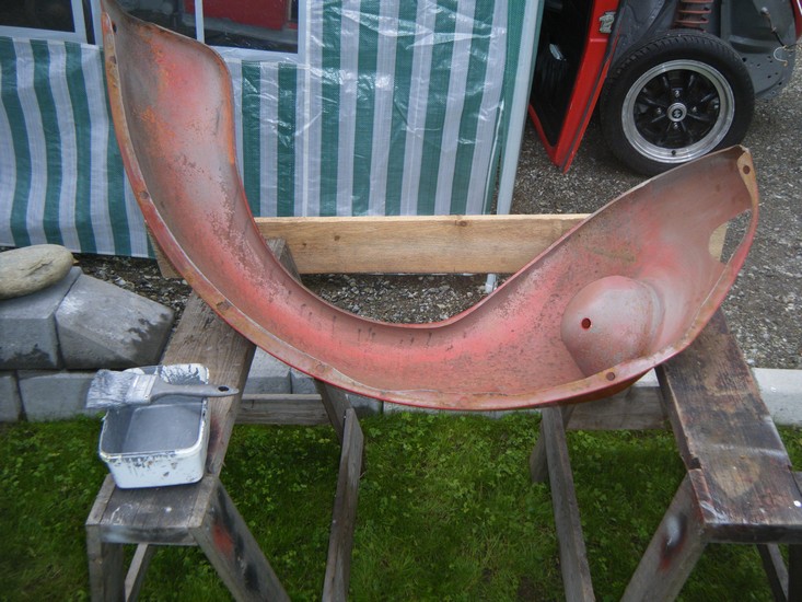

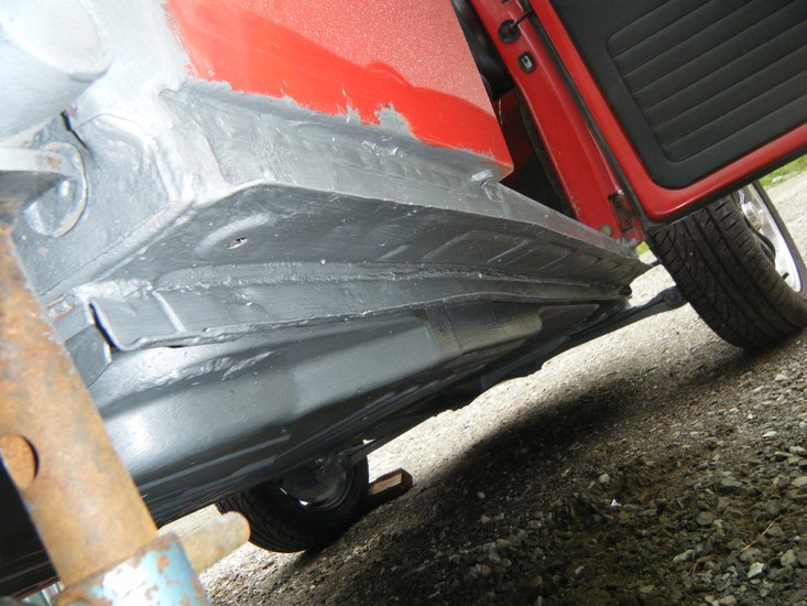

Meir bilde

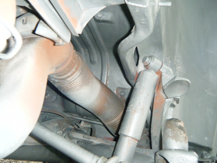

Da e malt langt oppi karosserie over girkasso og.. bale å komma te å mala, men da måtte gjerast då da var sandblåst dar, men ikkje grunna noko serleg..
Kanalen malt
Framskjermane pussa reine
Og dar va begge malt, fyrsta strøket
Og her e noko bilder tå att heile resten av understellet og golv er malt..
[attachment=7]
[attachment=8]
[attachment=9]
Idag ska da malast strøk 2 under heile golvet samt framskjermane.. so e all maling done.
Ska og få lakka bakskjermane idag tenkte eg, og gjerne ta rustflekkane på framskjermane og.
Ogso ska alt av sjermmuttrar gjengast opp att på nytt.. og antakligvis alle boltane og.. da trengst!
Kanalen malt
[attachment=7]
[attachment=8]
[attachment=9]

Sv: 03'en te Tolo
Understellsmaling av bil og sjermar = done
Gjenging av skruor ock muttror next + skjera til nye skjermlister av den rullen eg fekk
Sv: 03'en te Tolo
Det ble jo "som nytt" det der
meget bra..
