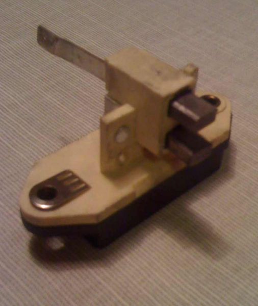

Da har det vært mekking på denne i kveld. Takk til Arve for hjelp, pluss telefonsupport fra Andrè. Ladelyset lyser når motoren går, og lampen blir sterkere nå turtallet øker. Vi tror nå at feilen ligger i ladereléet.
Er det noen steder i Bergen som selger et slikt relé?
- laderele1.jpg (38.15 KiB) Viewed 6509 times
- laderele2.jpg (34.03 KiB) Viewed 6524 times

Er det til vekselstrømsdynamo med innebygget regulator? Jeg har en sånn liggende på Breistein, Erik.
Sv: Polarsilver, 57 oval ragtop - BRÅKE-boblen
Jepp, kan selvsagt plukke fra en annen dynamo (som din
) men tenkte jeg kunne forsøke å få fatt i regulatoren.
Da løser det seg uansett da? Har du ikke disse i "nabolaget" ift. jobben?

Er det et Hugo Bosh rele?
prøv åsane dynamoservice eller hva det heter. han har mye greier!

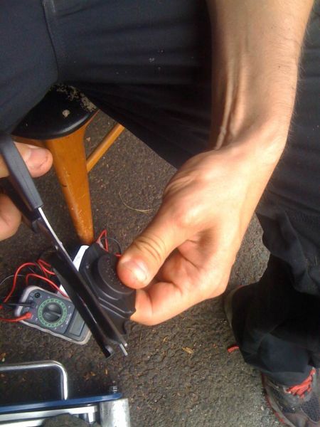

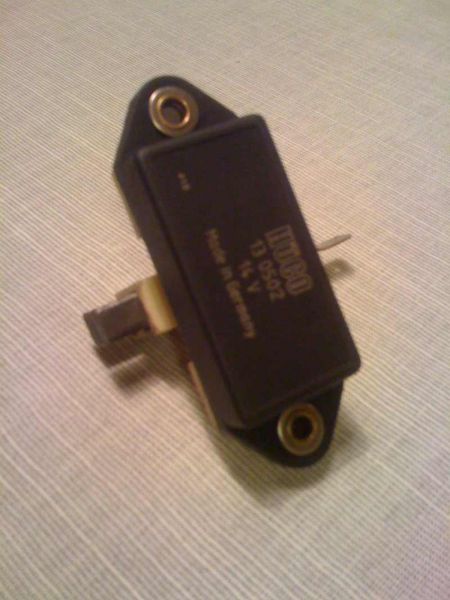

MECA på Nyborg hadde relé, men det var litt forskjellig fra det som jeg hadde fra før. Det manglet feste for ledningen til ladelampen. Svaret ble - etter tips fra Bosch - http://www.stamneshagenauto.no/ et selskap med over 40 års Bosch erfaring. Øyvind Stamneshagen gav meg et releé som ladet 14,8V og modifiserte det ved å flytte innfestingen til ladelys fra det gamle releét og lodde dette på det nye. Skal montere det i kveld - tvi-tvi!
Han gav også et annet feilsøkingstips dersom det viste seg at det ikke er releét som er ødelagt.
Forøvrig en god link vi har brukt for feilsøking http://www.vwnorge.no/index.php/topic,8461.0.html

Da har vi fått lading igjen! - men først etter å ha måttet byttet dynamo.

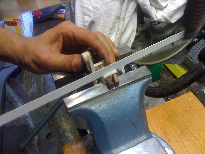

Rådet fra Stamneshagen viste seg å ikke være så bra, for etter å ha frisert releét og loddet på nytt feste for lampeledningen (loddingen som var gjort løsnet).....
......så viste det seg at det anbefalte reléet ikke passet likevel! Bilde viser et desperat siste forsøk på modifisering
Et tredje relé som vi fikk til å passe - viste fortsatt ingen tegn til at ladelampe ville slukke. Arves nye dynamo gjorde susen, så nå blir det å levere min gamle inn til overhaling.
- frisere.jpg (42.96 KiB) Viewed 6446 times
- dette gar til h....jpg (66.95 KiB) Viewed 6437 times
