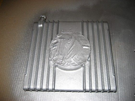

Har vert en liten tur i garasjen i dag og ;) Fikk lakket bunnpanne/tørrsump? er litt usikker på hva dere kaller den ???[attachment=1]

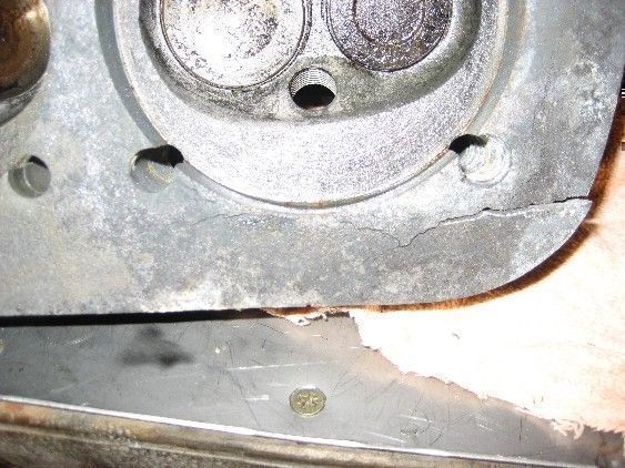

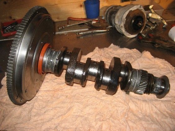

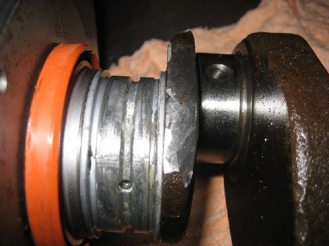

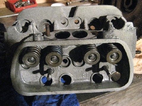

har fått tatt noen bilder av veiv og topper :) den ene toppen er nok boss[attachment=2]men den andre toppen ser bra ut :) noen som ser om dette er en standard topp eller?[attachment=3]Veiven synst eg ser bra ut :) detter er vel kanskje ting som eg kan sellge for å finansiere litt av eit fremtidig motorbygg ;)[attachment=4][attachment=5]

Vanskelig å si noe om veiven før den er glassblåst... inspiser grundig for sprekker og slitasje på lagerbanene.
Svinghjulet er i alle fall lettet, det er dreid av noen hundre gram der (= raskere opp i turtall men mindre moment).
Du får sikkert bruk for den oljesumpen på din neste motor.

Glassblåsing og helst mikropolering av veiven er nok å foretrekke når denne har stått så lenge. Ville også byttet lagrene for å være sikker, det er maks et par hundrelapper i nye deler.

At en kjøleribbe er knekt er ingen krise, la det stå som det står. Kan hende ventilfjærene har satt seg siden de ikke har vært brukt på årevis.
