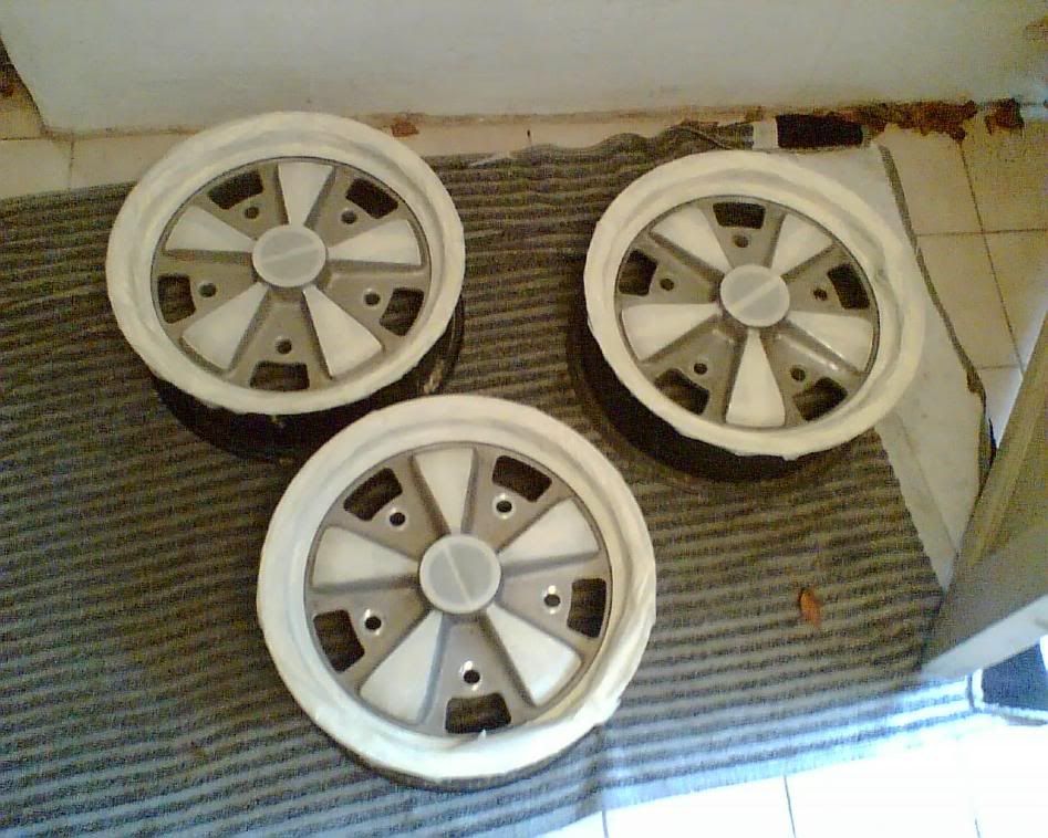

sommerferie gir rom for boblemekk:

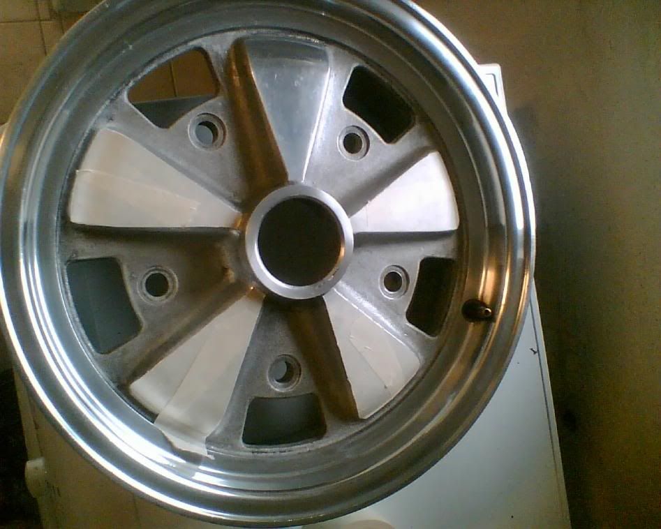

lakkering av felger:
vaske med tynner og så begynne på maskeringen:
[img width=750 height=600]http://i188.photobucket.com/albums/z278 ... /FELG1.jpg[/img]
[img width=750 height=600]http://i188.photobucket.com/albums/z278 ... /felg2.jpg[/img]

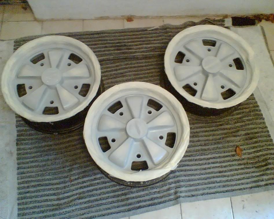

så et tynt lag med syre grunning:
[img width=750 height=600]http://i188.photobucket.com/albums/z278 ... /felg3.jpg[/img]

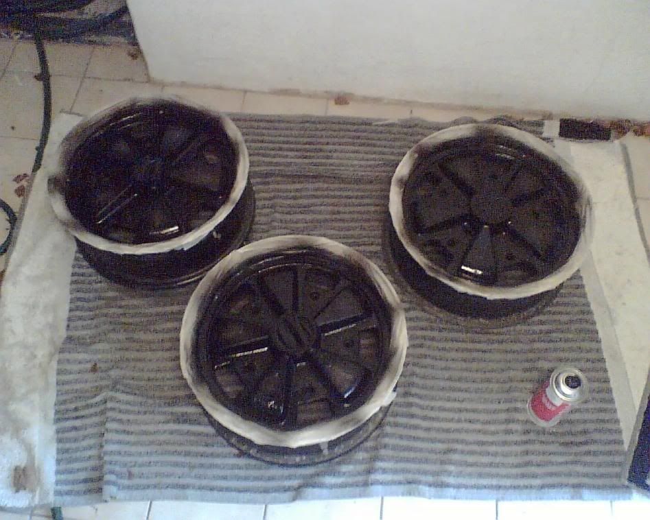

så et lag med silkematt sort:
[img width=750 height=600]http://i188.photobucket.com/albums/z278 ... /felg4.jpg[/img]

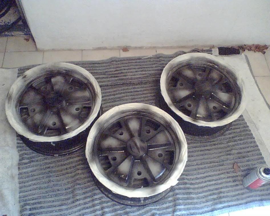

to lag til:
[img width=750 height=600]http://i188.photobucket.com/albums/z278 ... /felg5.jpg[/img]

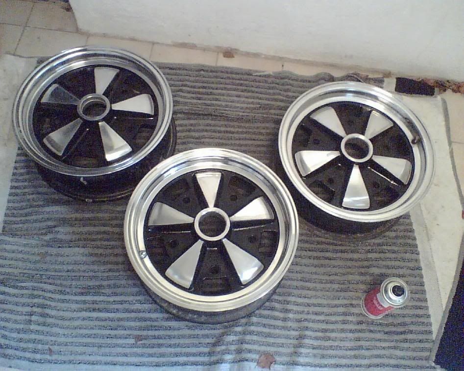

ferdig:
[img width=750 height=600]http://i188.photobucket.com/albums/z278 ... /felg7.jpg[/img]

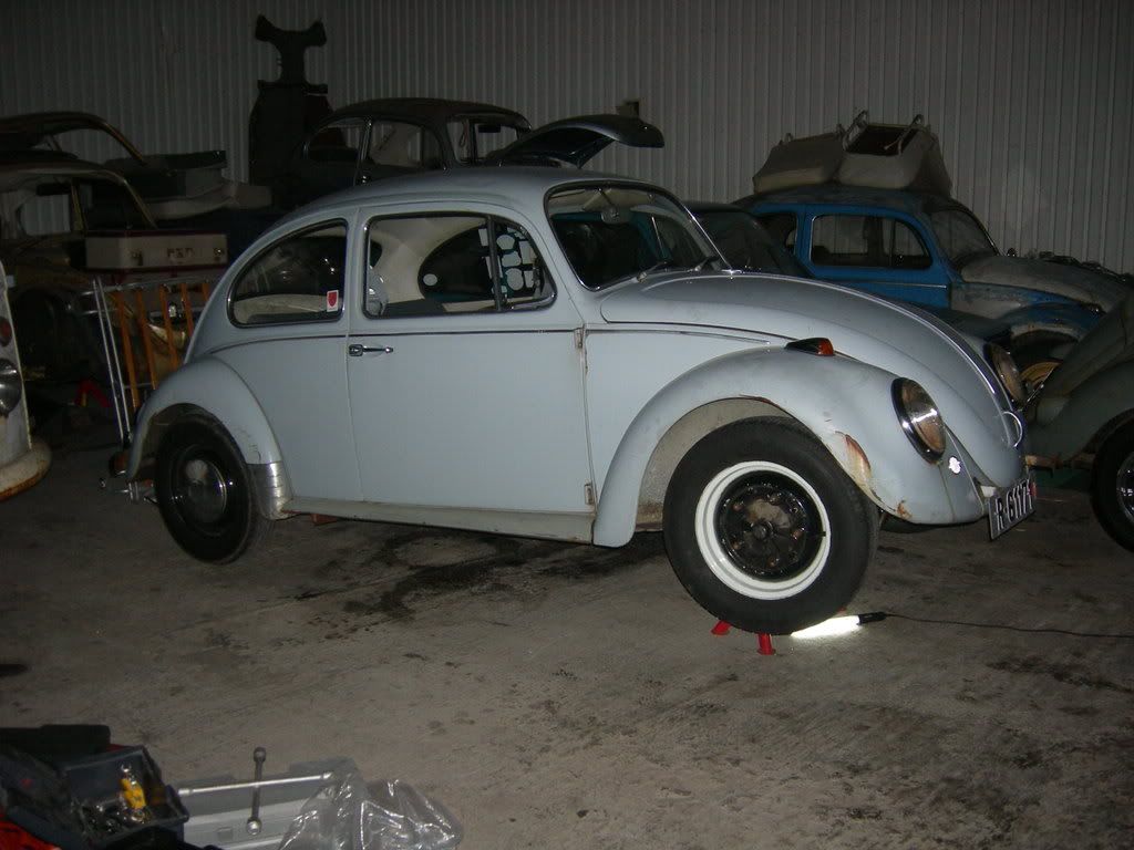

hvordan var det? nose up, ass down?
[img width=800 height=600]http://i188.photobucket.com/albums/z278 ... /B1027.jpg[/img]
eller ass UP, Nose down?
[img width=800 height=600]http://i188.photobucket.com/albums/z278 ... /B1029.jpg[/img]

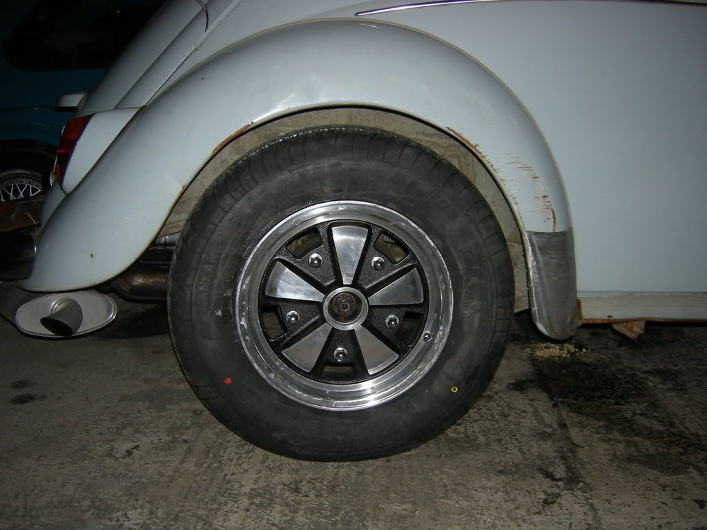

felgene sitter helt i kanten og jeg tar meg en prøvetur på fredag på ca 1000 km for å se om de skraper borti. her har det ikke satt seg ennå siden jeg ikke har kjørt den:
[img width=800 height=600]http://i188.photobucket.com/albums/z278 ... /B1032.jpg[/img]
Hjulstillingskontroll på torsdag og klar for avreise
Det var litt mer "bal" enn jeg trodde siden det var første gang jeg i det hele tatt skrudde i en forstilling. Men takket være John H, Svein, Erik og Frode(
) for god hjelp, triks og tips + alle de som hadde tenkt å komme men ikke kunne, kom jeg til slutt i mål..
nyt bildene!!
