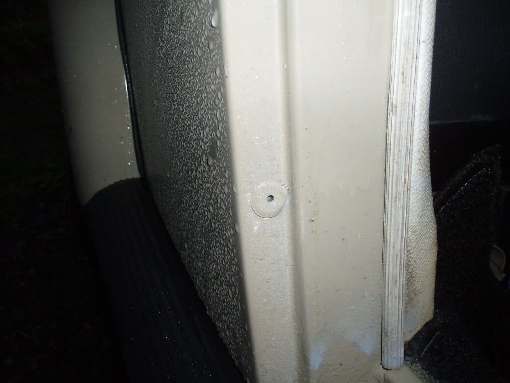

Tror jeg har funnet årsaken. :police:
Mangler en plastplugg her:
[img width=800 height=600]http://i1045.photobucket.com/albums/b45 ... 010054.jpg[/img]
Skal være sånn som her:
[img width=800 height=600]http://i1045.photobucket.com/albums/b45 ... 010055.jpg[/img]
Tetter det og får tørket opp litt.
Håper det ikke er flere årsaker til fukten.

Er dørpakningane heile? om da kun var fuktigt på batterisida so er det ikkje umulig att det kan vera pluggen, men då må du ha kjøyrd langt for att da skal komma so mykje vatn gjennom pluggholet der. Det går ned ogso kjem da oppå kanalen som det er eit hol på toppen av einplass, so kjem vatnet inn i kanalen ogso er det vel då kanskje eit hol i sida av den, isofall eit hol som ikkje skal vera der..
VWalde
Posts: 185
Location: Søreide
Sv: 1966 - Bastarden
Post by VWalde »
Dørpakningene er pent slitt. Har et par nye som jeg tenkte å sette på.
Kjørte ca 100 km, med jevn nedbør og våte veier.
Hullet leder jo rett inn i kvartpanelet, og veien derfra tenkte jeg å finne ut av i morgen.
Vekk med panelet og sjekke, men tror det er bedre å se i dagslys.  ;)

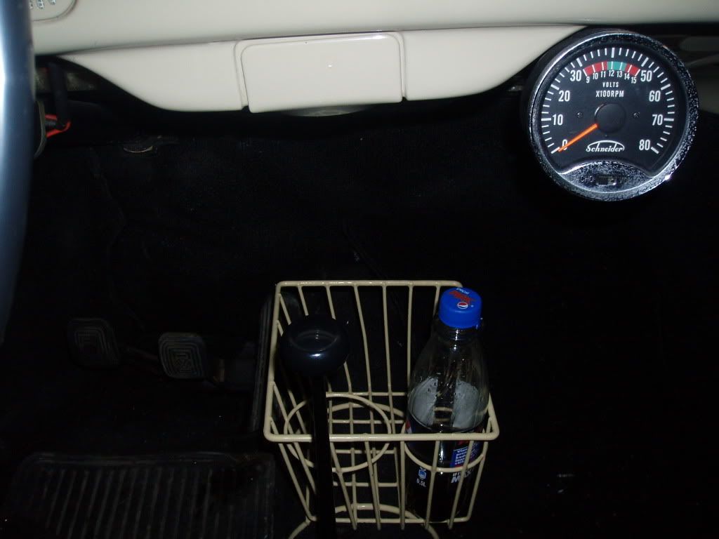

Fikk strukket opp ledning til Tacho'en, og fikk på plass kurv med rett falming (nok en takk til Hans Martin):
