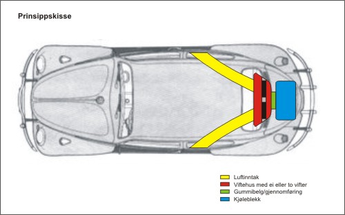

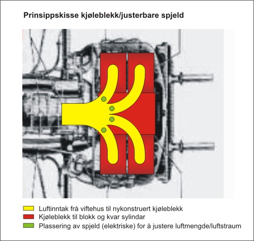

Her er ei idéskisse over nytt kjøleblekk/lufttilførsel:

GSR: Interessant! Men det er jo på litt tynt grunnlag. Ein kan jo ikkje berre bytte originalvifta med ei elektrisk. Målet må jo være at ei eller to viftere genere like mykje trykk som den originale.
Det krevst sjølvsagt grundig planlegging, ein god konstruksjon og masse testing for å få luftstraumen forbi kjøleribbene på tilfredstillande måte. Eg har og tenkt på plater under motor/bil som har fleire funksjonar:
  • Ved hjelp av luftstraumen raskare transporterer vekk varmluft frå motor/eksos. Dette vil og skape eit sug som hjelper kjølelufta forbi sylindrane/kjøleribbene. Det forutset sjølvsagt litt fart ;D
  • Fangar opp eventuelt oljesøl
  • Gjev naudsynt downforce ;D
Blir vel ein diffusor med noko attåt?

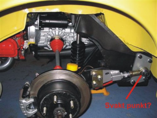

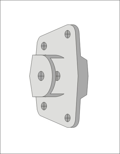

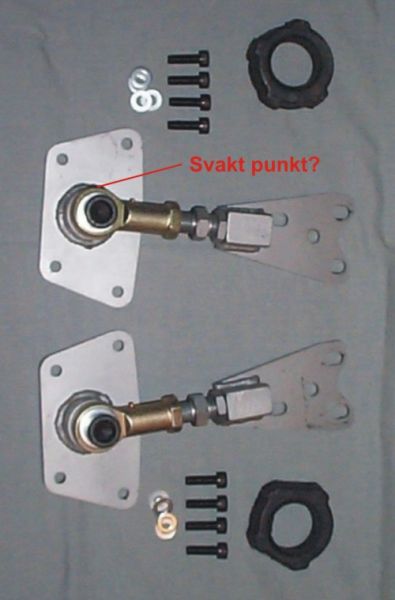

Idag har eg fått tatt alle mål og teikna eit utkast til uniball-bakstillinga. Som eg har nevt før er eg litt skeptisk til Red9design si løysing. Eg er redd det blir stor belastning på bolten som går gjennom kuleleddet, men er ikkje sikker. Synes uansett det verkar noko svakt. I tillegg har ikkje løysinga noko "skjold" som hindrer fukt/drit å samle seg der den originale fjærplata går.
Her er Red9 sin med anvist mulig svakt punkt:
Her er slik eg ser for meg ei sterkare løysing der belastninga blir flytta frå det potensielle bruddpunktet:

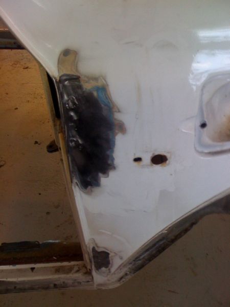

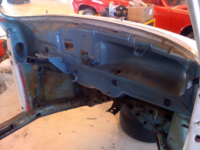

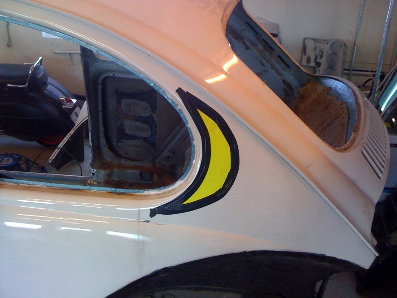

Då fann eg til slutt noko kødd med bilen......døra på passasjersidar har vore knekt fram, så det såg ikkje så fint ut under sparkelen. Men litt må ein jo rekne med! :) Her blir det litt rettearbeid!
Alt det elekstriske (nesten.....) fekk eg røska ut. Det blir nytt og forenkla heile vegen.
Har byrja på malen til biten som skal sveisast inn over ventilasjonsholet bak sidevindauga. Skal freista å fjerne profilen i tillegg, slik at det blir ekstra "cleant".

Lov å hente litt fra "storebrors" Candy Shop, tror dette skulle la seg kunne tilpasse for en man i din stilling ;)
http://www.elephantracing.com/suspensio ... gplate.htm
Viktigheten av stramme nok foringer ved banekjøring:
