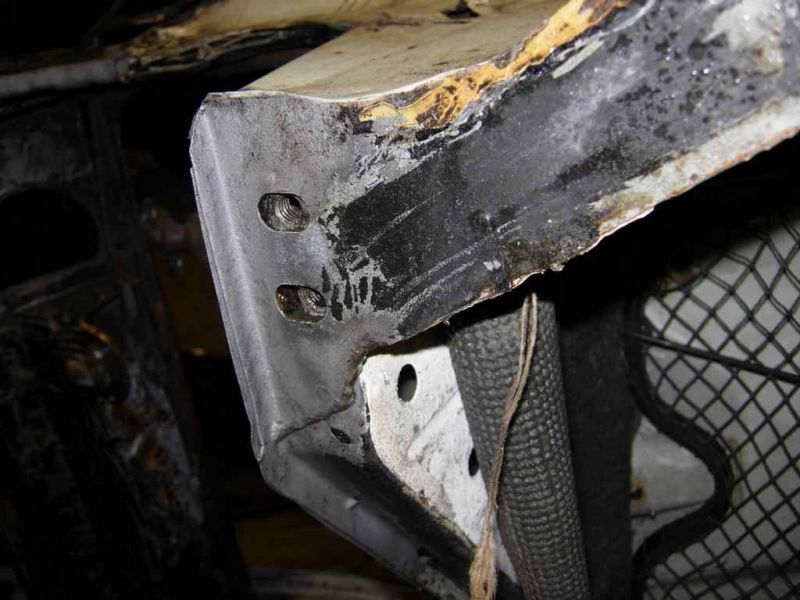

Trenger du nye jekkfester har eg to stykk nye som du kan få kjøpa! Wolfsburg West...
Sv: Late-looker - 1969 modell
Takk - tror jekkfestene ser bra ut, trolig kun litt sandblåsing som skal til - skal sjekke dem!

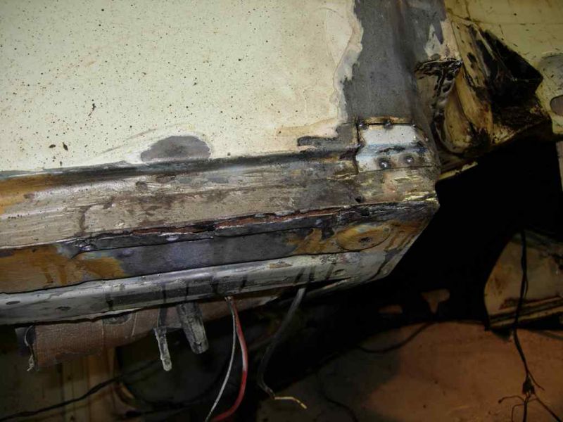

Da var det gjort en sveisejobb til i kveld - nedre skjermfeste fremme, like ved dørhengsel. Trygve laget også ny "bunn" her, i overgangen mot kanalen. Hadde ikke med kamera - men kan ta bilde  morgen. Mykket bra!

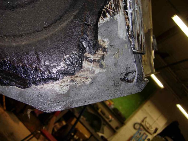

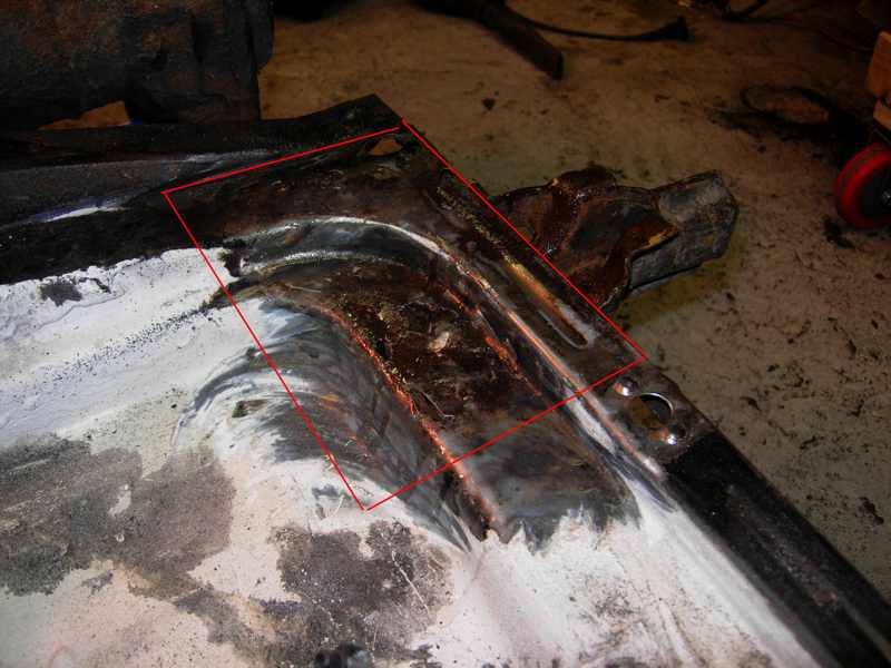

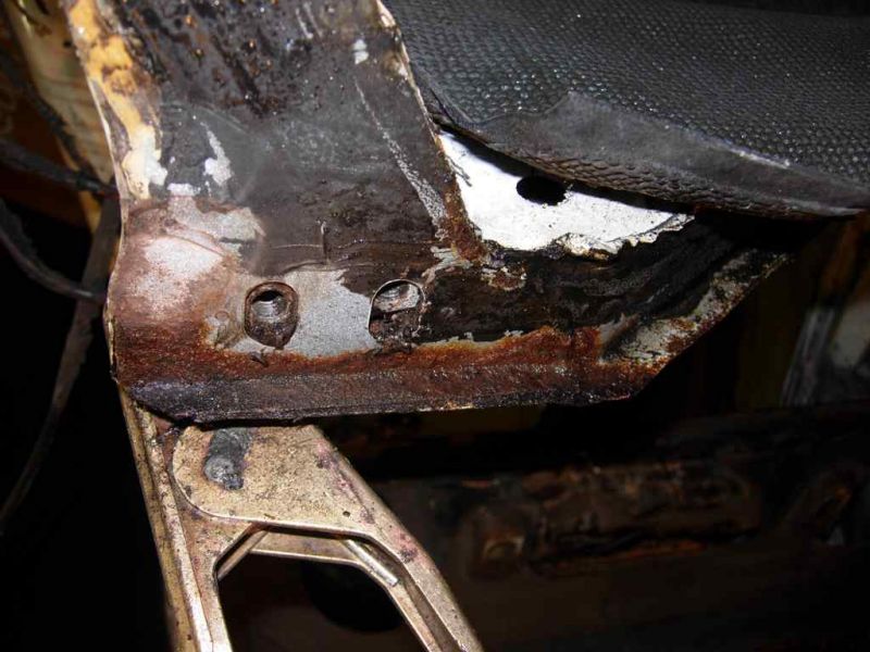

Er begynt å demontere bunnplaten. Beslutningen er tatt, den skal sendes bort til sandblåsing og metallisering. Det er vel ikke noen som har noen Donor-platedeler til salgs? Trenger reperasjonsplate under pedalsettet fremme, samt venstre side/kant bak - der jekkfestet er. (Se bildet under) Alternativet mitt er å kjøpe en hel venstre bunnplate, og det synes jeg er litt for dyrt.
Bilde med angitt område for reperasjonsdel 1:
Reperasjonsdel ønskes 2:

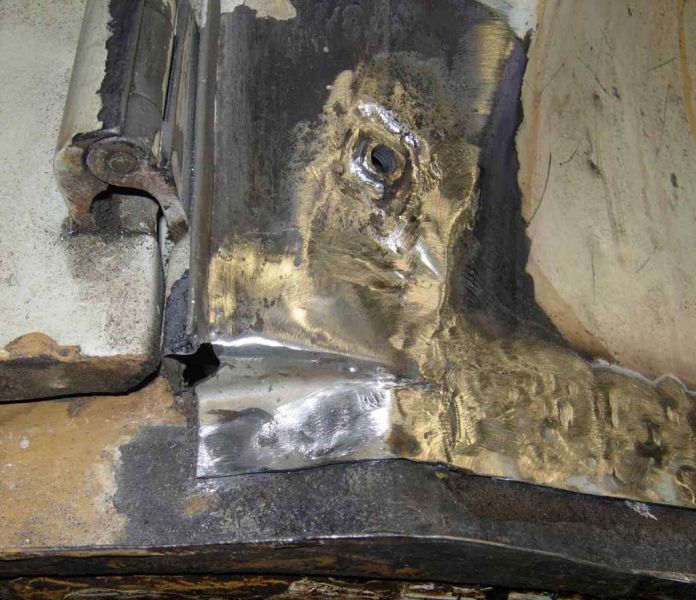

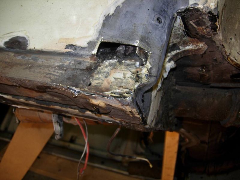

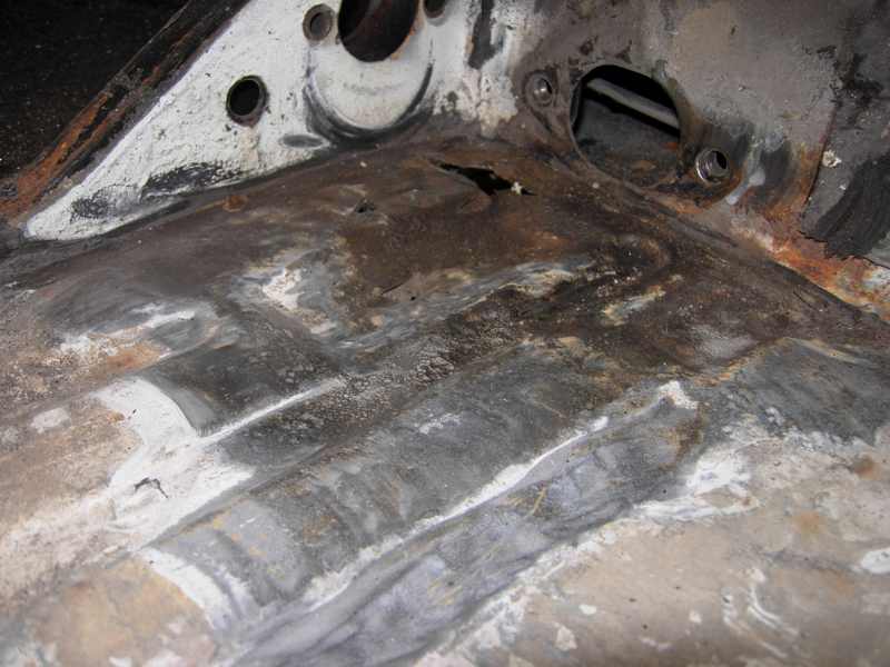

To kvelder har det blitt denne uken. Dukker opp rustflekker etterhvert som en holder på, men det går greit med sandblåser og god hjelp til å sveise. Flere bilder:
Nytt nedre skjermfeste + nedre platebit på andre siden er også nå på plass
Her måtte det skiftes en bit, bunnen under kanalen må fikses også
Litt mer rust før blåsing
etter blåsing
Fant litt mer hull fremme
Greit å jobbe her, og lett å komme til

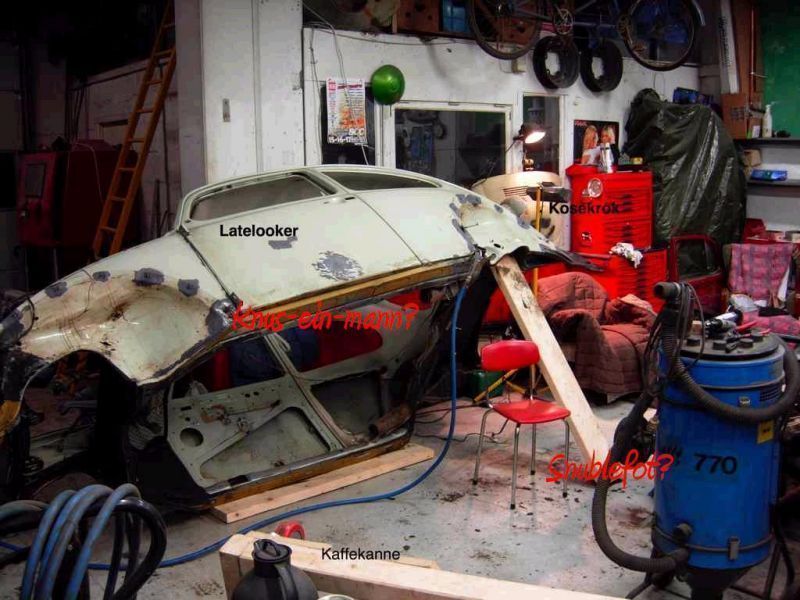

HMS ja, bilen hviler mot veggen - så den skal ikke kunne tippe. "Snublefoten" er bare et ekstra HMS tiltak.  :)
Synes selv det går litt sent, men det er vel bare fordi det er mye mer jobb enn jeg hadde tenkt. Alt plukkearbeidet som dukker opp tar tid. Har ikke satt noen deadline på dette - så med en viss fremdrift, god tilgang på verktøy og god hjelp - samt besøk innimellom så er det trivelig arbeid!

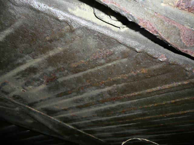

erika wrote: Flott Bjørn - delene skal passe, problemet er vel at disse bitene ofte er angrepet på de fleste biler. Står det en strippet bunnpanne hos deg, eler er det en bil med skallet på? Farge på bilen? Slik at jeg evt. sager i den rette.
Boblen har skallet på, uteparkert, lys mintgrønn/rust

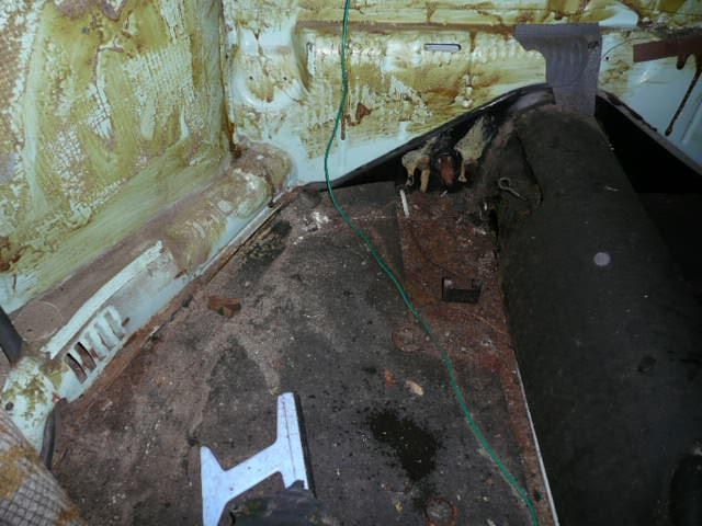

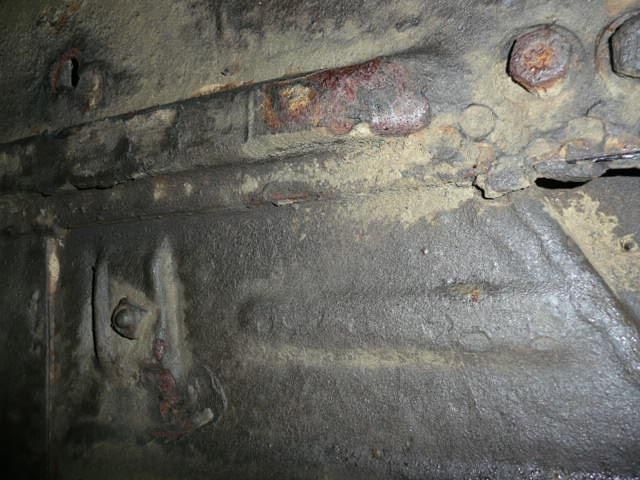

Bilder, muligens av det du trenger
Vet ikke om bildene gjør jobben, stappet kameraet under og flashet...
Ser bra ut frammi der, hverfall i forhold til resten av Boblen
